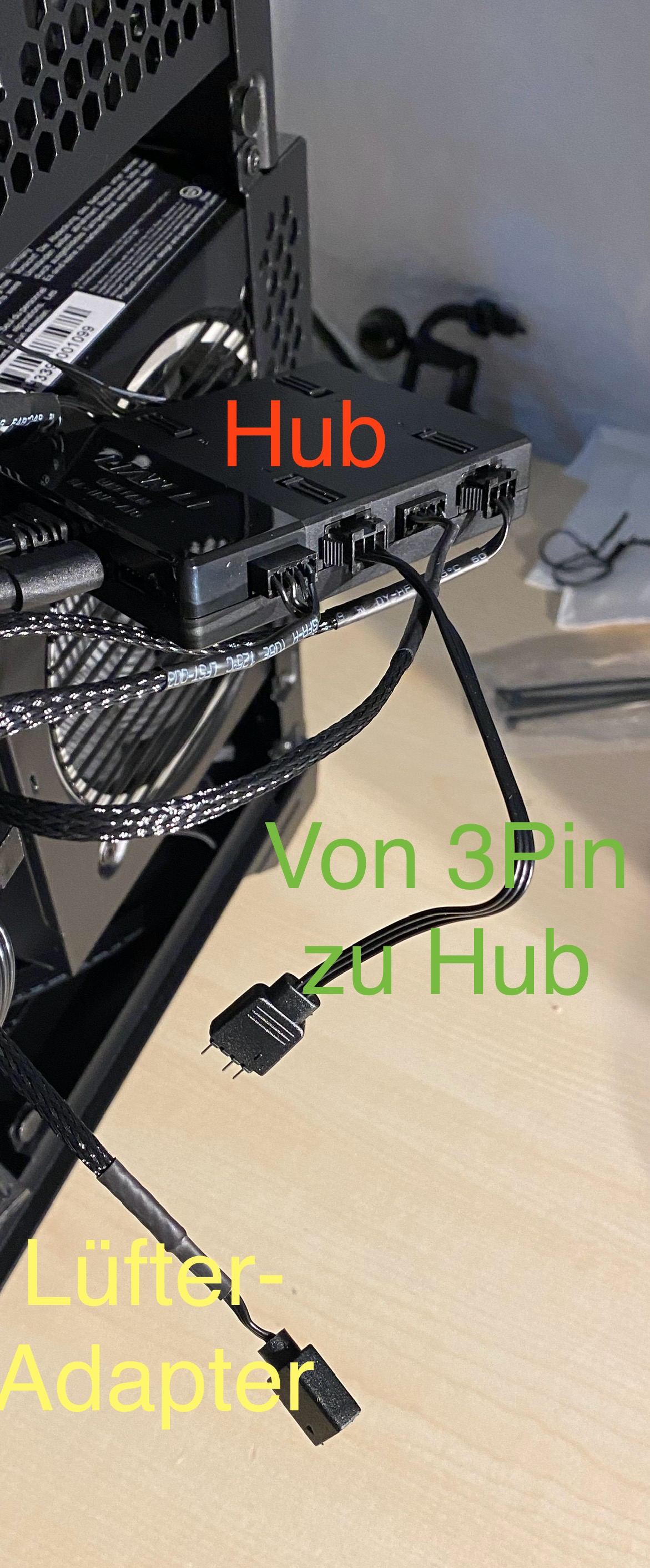

Die Frage steht im Titel. Bei der AiO wurden ja Kabel mitgeliefert die von dem Anschluss von Lian li auf 5V 3Pin umstellen.
Das gelbe Kabel stellt vom proprietären Anschluss von Lian Li auf PWM und 3Pin 5V um. Danach geht das 5V Kabel, sowie das PWM Kabel in den Hub, beim 5V Kabel, wird allerdings noch ein Adapter zwischengeschaltet. Kann man daran (per eben diesem 5V zu HUB Adapter) auch andere RGB Sachen anschließen, die dann mit L-Connect 3 gesteuert werden?
Ich kann mir gut vorstellen, dass das klappt. Liegt die Spannungsversorgung auf dem gleichen Pin?
Beliebiges Daisy-Chaining wird nicht möglich sein, Leistungsgrenze beachten.
Reaktionen: GothicBanane
Wie meinst du das?
Die Leistung für deine LEDs läuft komplett über die 5V-Schiene. Je mehr du aneinanderhängst, um so mehr Leistung läuft über das Kabel und irgendwann wird es recht warm. Beim Hub wird angegeben sein, wie viel Leistung der bereitstellen kann, daran solltest du dich orientieren.
Danke! Er soll vier Leitungen mit je 4 Fans können, und einer ist noch frei…, da wird bestimmt was dran gehen.
