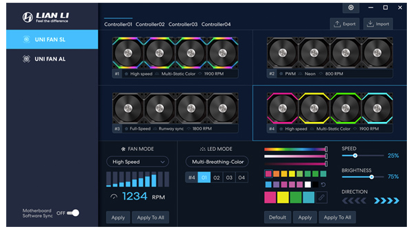

Bitte sehr --> https://lian-li.com/product/uni-hub-sl-controller/
Dann kannst du mit der Lian Li Software alles steuern. Schöne Farben und Effekte!
Neu scheint wohl die L Connect 3 Software zu sein, nicht wie im Link oben vom Kontroller die Softwareversion 2.

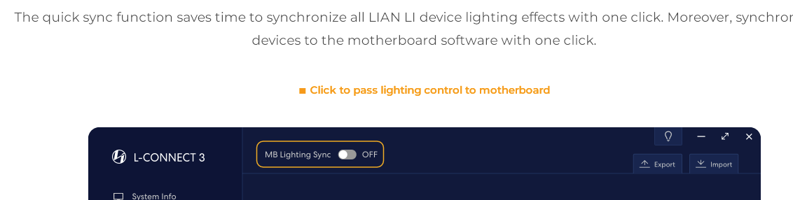

@wrglsgrft
Es macht schon Sinn so wie es Lian Li auf dem Bild zeigt. Weil die Software dann das Umschalten zwischen Lian Li Kontroller oder Mainboard RGB Kontroller erlaubt. Damm muss das schon so verkabelt sein.
Aber es stimmt schon, wenn ich nur den Lian Li Kontroller nutzen möchte, dann lasse ich den RGB Header vom Mainboard einfach weg.

Schwer ist das nicht. Den Kontroller ins Gehäuse. Der braucht Strom und eine Datenverbindung. Strom vom Netzteil per SATA Power und Daten vom Mainboard per USB 2.0.
Dann noch die Lüfter an die Ports des Kontrollers, Software L Connect laden und installieren. Das war’s. Zur Not schau dir ein Tutorial auf YouTube an.
