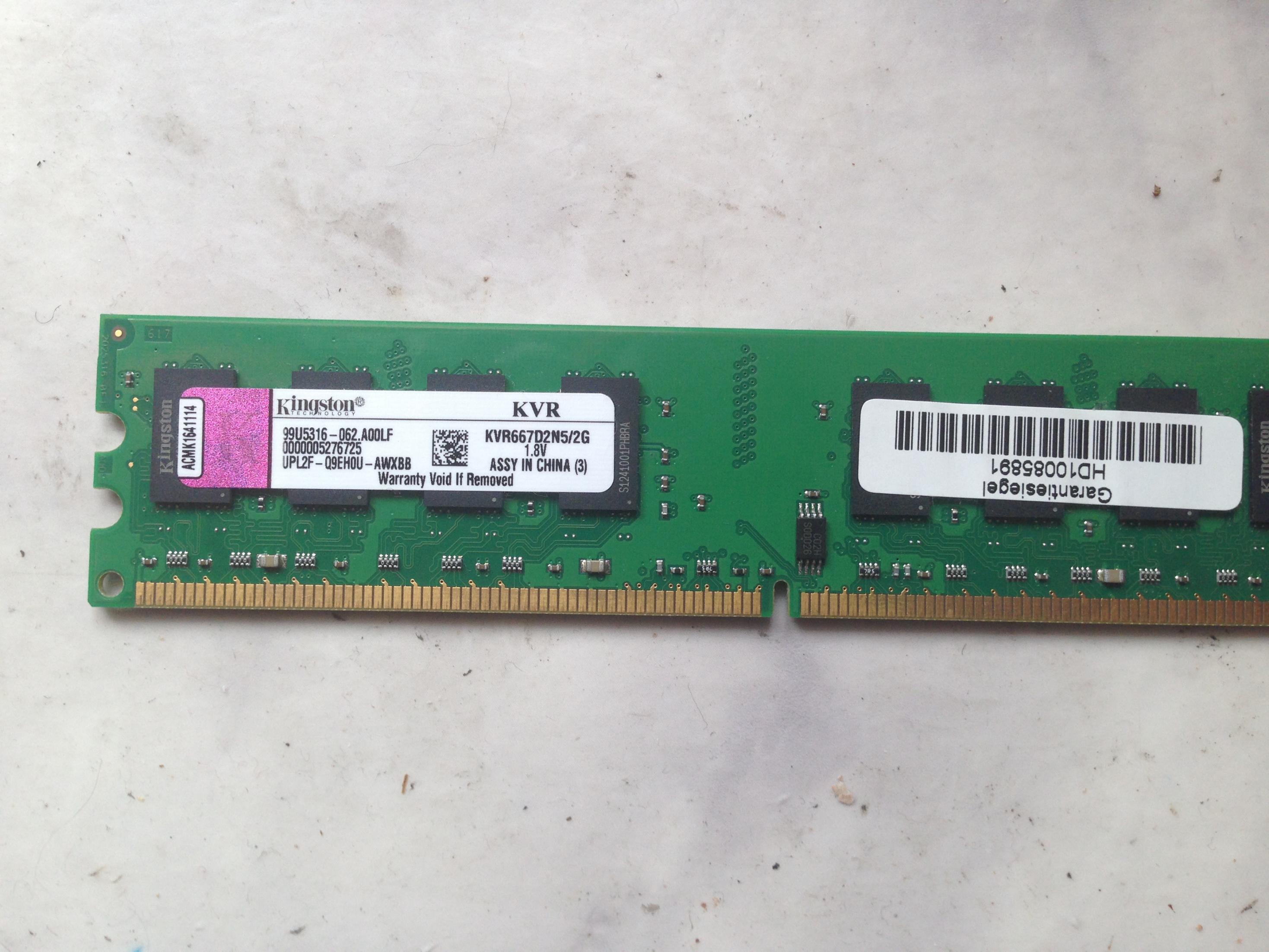

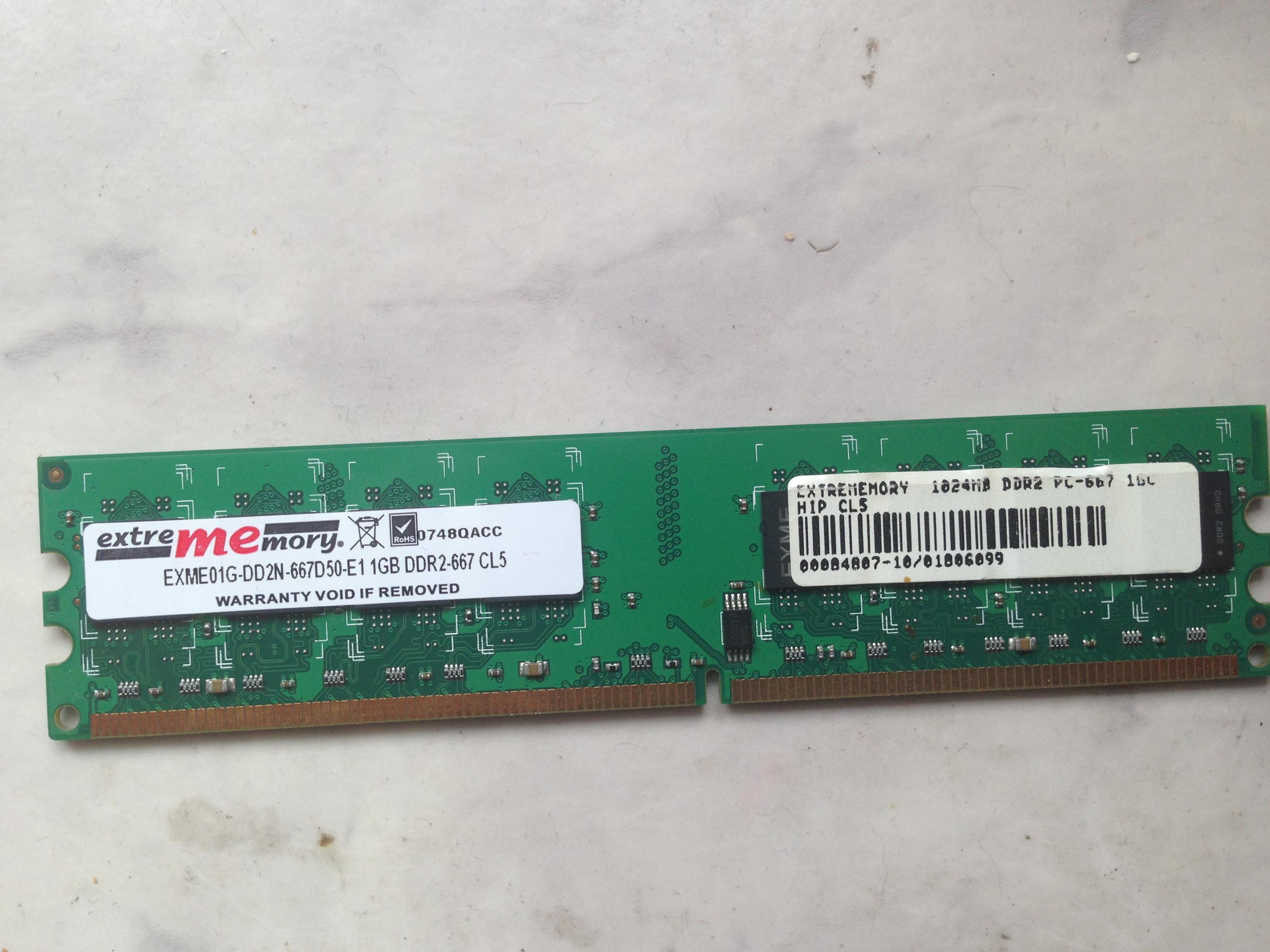

Kannst du von den Reigel ein Foto machen, da müsste ein Aufkleber drauf sein mit der Bezeichnung.

Ich habe hier mal bilder von den 2 Rams gemacht
Vom alten PC weiß ich noch das der Mainboard Abit IL 9 Pro war, vom neuen habe ich leider keine ahnung.
Dein jetziger Rechner wird wohl auch DDR2 Module haben von dem her sollte es passen.

hast recht der jetzige hat DDR2, die RAM's bei denen ich Fotos gemacht habe sind auch DDR2 oder ?
Das heißt ich kann die jetzt einfach einbauen und die müssten dann klappen ohne das Probleme hervorkommen richtig ?
Falls Probleme auftreten, im Bios Ram-Timings einstellen.

Theoretisch sollte der RAM in Deinem Mainboard laufen.
Die Frage ist allerdings, ob Du Deine CPU nochmal übertakten möchtest, denn dann werden die 667 MHz knapp.
Und der Intel C2Q ist ja eine Übertakter CPU.

- ja, dein Speicher ist DDR2, also kannst du zusammennutzen
