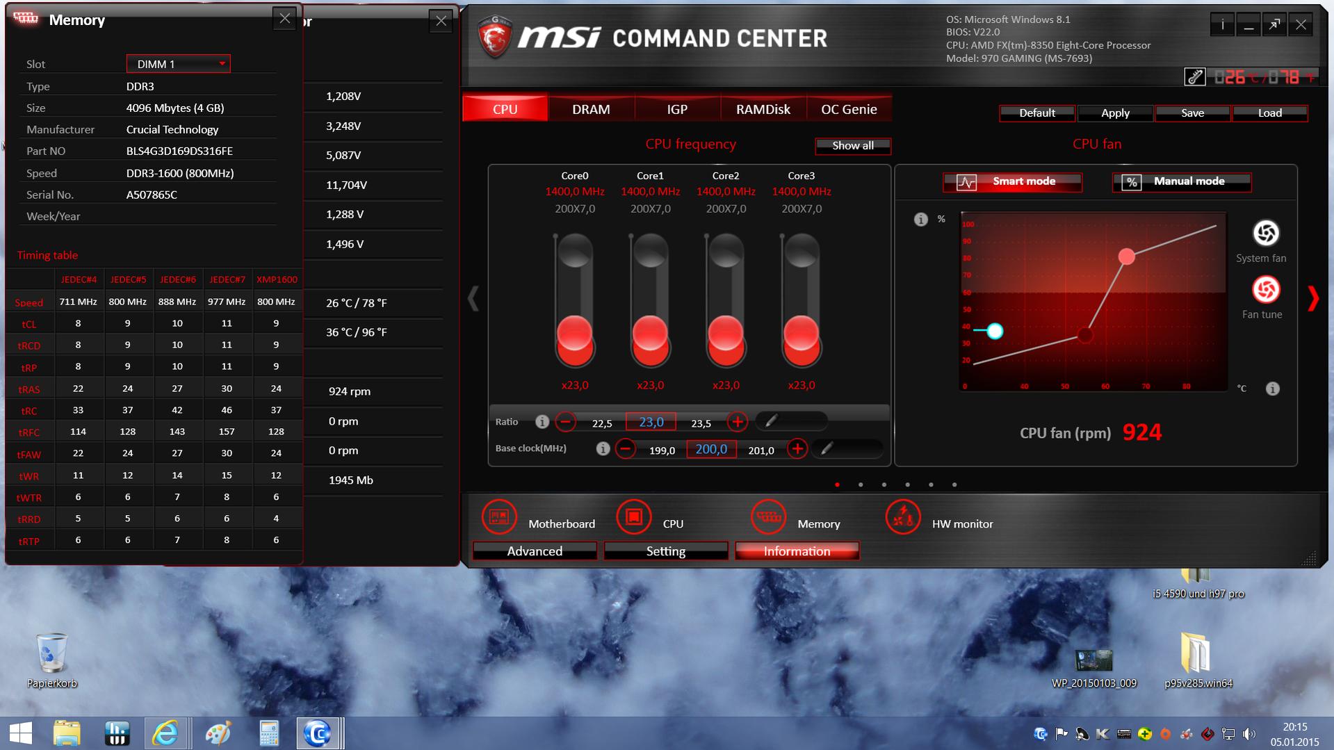

kann ich diesen Ram @ 1866 MHz overclocken?
Crucial Ballistix Sport XT -> der mit den blauen Kühlkörpern
Das Board eigene Tool MSI Command Center zeigt mir bei Ram Info folgendes an:
Ich würde ihn gerne als 1866er laufen lassen, was gerad beim AMD ja einiges bringen soll, nur wenn ich im Uefi auf 1866 MHz stelle, startet der Rechner nicht mehr, kein Bild und ich muss das Uefi resetten ! ( was bei meinem Board blöd ist, weil ich dazu stets die GPU ausbauen muss xD )
Freu mich auf eure Antworten
Dann guck dir doch mal dein Screenshot und dort das JEDEC #7 an. Da sind 977MHz = 1954MHz eingetragen.
Da sollten dann auch 1866MHz RAM-Takt mit möglich sein.
Allerdings würde ich auf dieses MSI Center nicht wirklich etwas geben. CPU-Z und der Reiter 'SPD' zeigt hoffentlich auch das JEDEC #7 mit 977MHz an.
