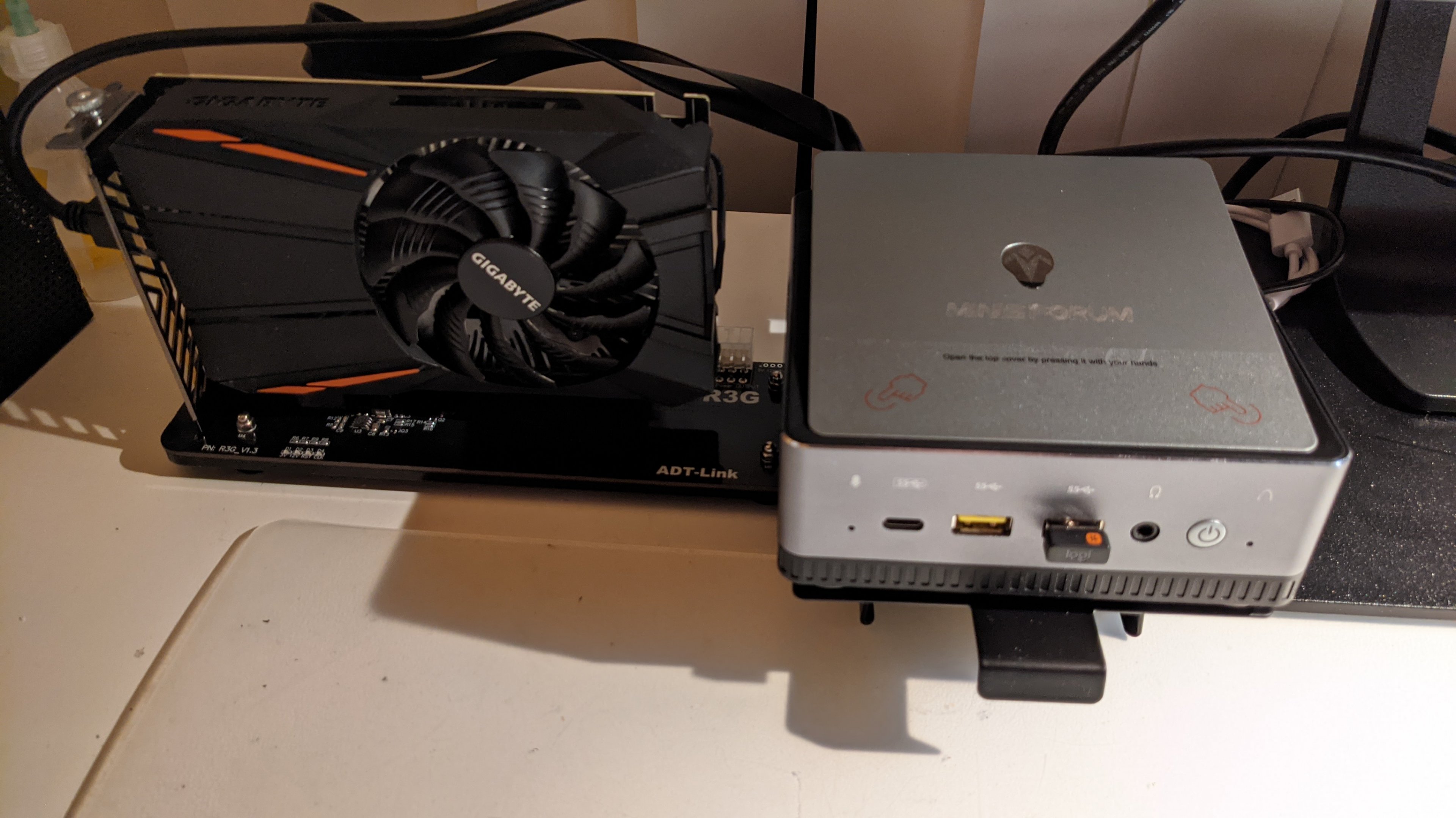

@TE Sofern ein M.2 Steckplatz (NVME) frei ist, ist der Anschluss hierüber theoretisch möglich.

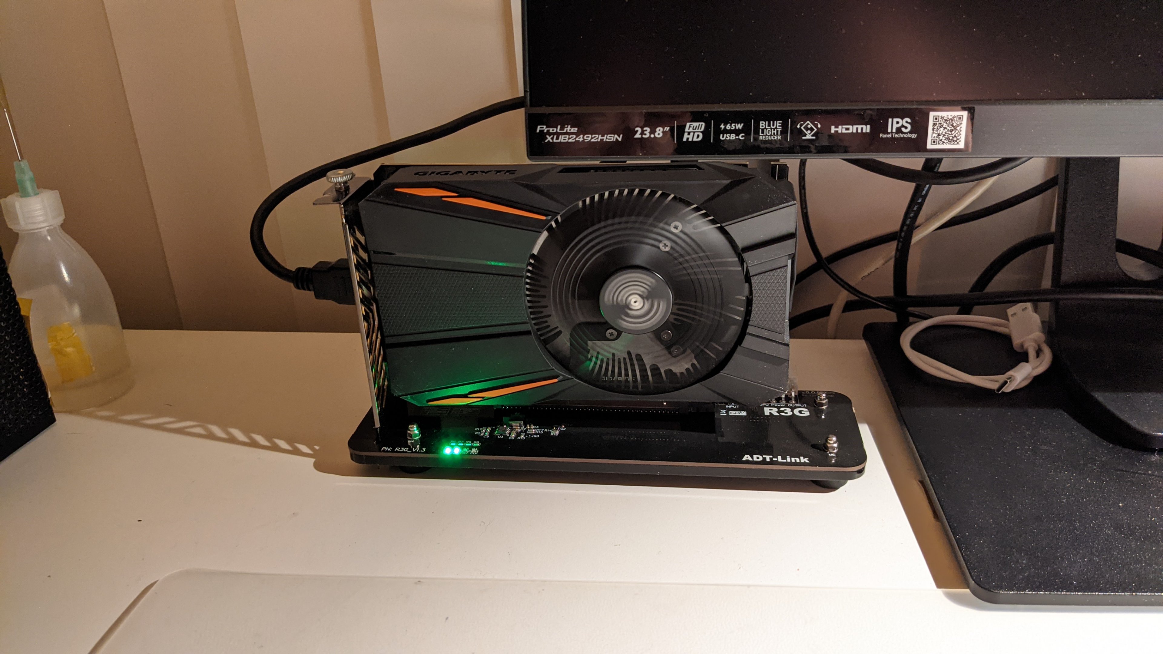

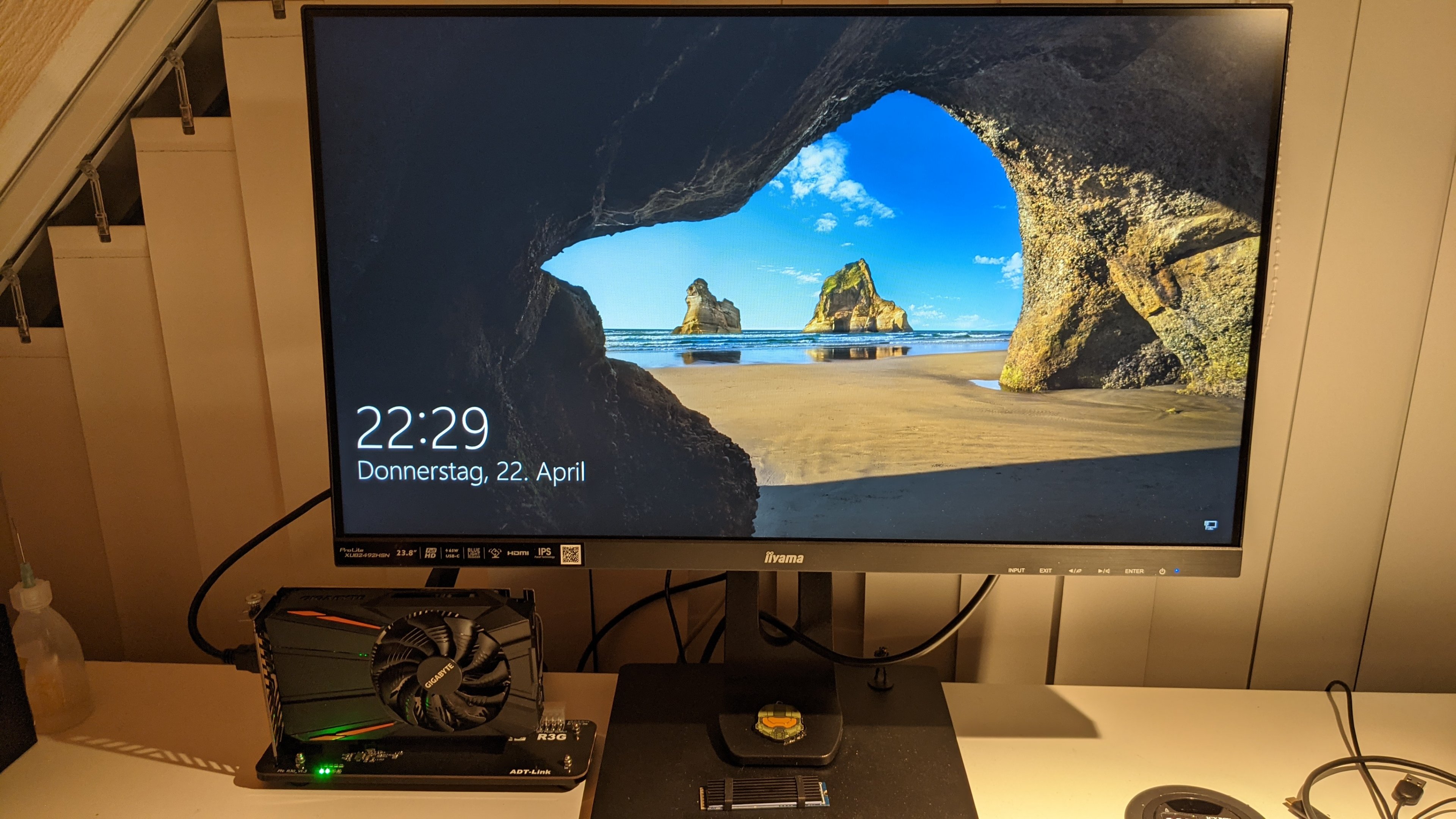

Ich habe erfolgreich einen Umbau getätigt und bin davon begeistert, Black Desert läuft auf Ultra Settings mit 40FPS bei Sehr Hoch auf 60FPS und vorher mit der Vega 8 nur mit 16FPS.
Habe einen DMAF5 wo ich die M2 Festplatte ausgebaut und einen ADT-LINK r43sg angeschlossen habe (Festplatte läuft über 2,5 Zoll Sata).
eine Hürde gibt es, im Bios muss man die EGPU aktivieren das diese bevorzugt wird.
Weitere Problematik ist das man nun 2 Netzteile rumliegen hat, einmal das des Mini PC's und ein dickes Dell Optiplex D220p-01 was übertrieben groß ist.. so groß wie eine Switch und 5cm Dick?.
Bei dem Netzteil bin ich noch am überlegen ob man das nicht ersetzen kann da ich eine GTX1050 Ti ohne Stromanschluss verwende.. somit ist der Klotz nur für den Grundstrom der Platine zuständig..

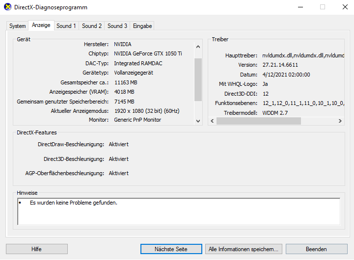

Was mich auch etwas verwirrt sind die verfügbaren Speicher Angaben.. 11GB Gesamtspeicher? wahrscheinlich noch der freie RAM von den Ramspeichern?
