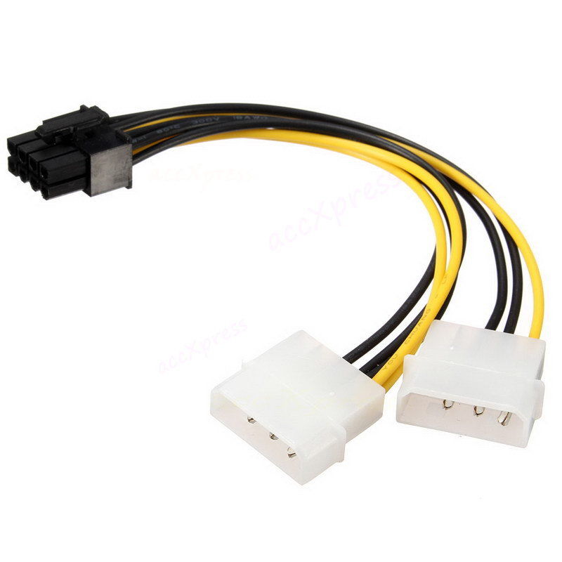

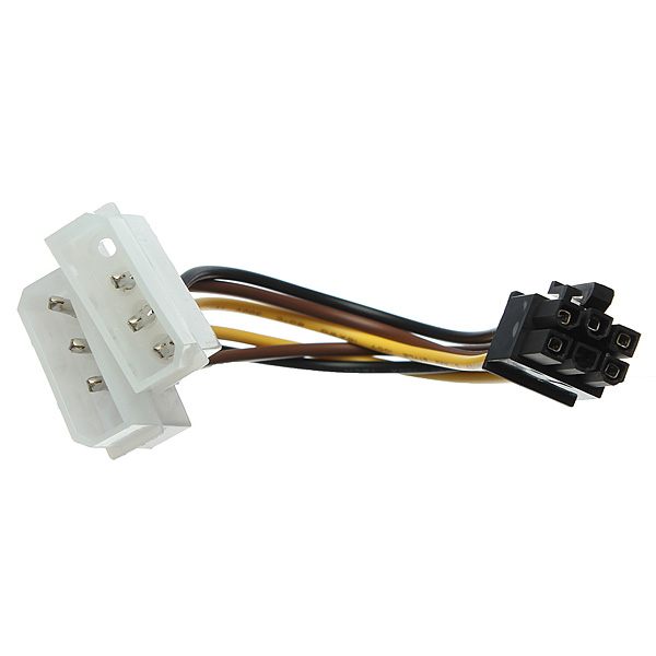

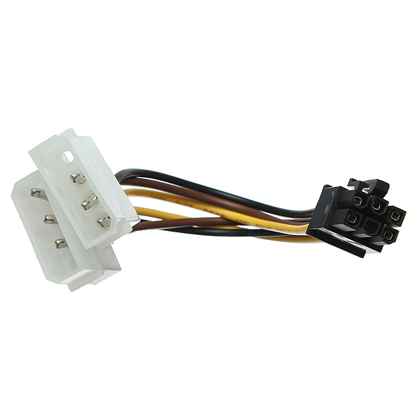

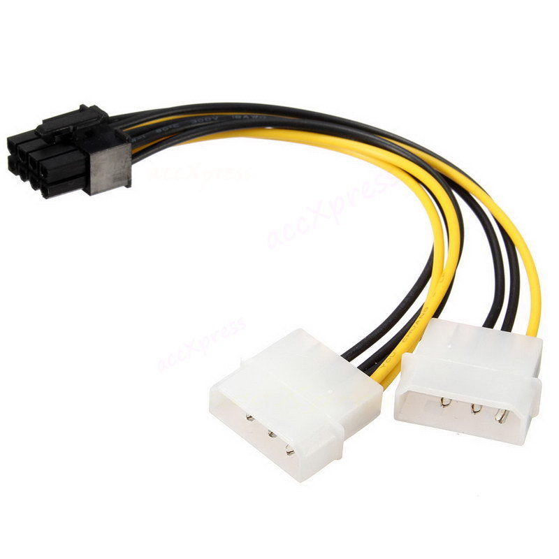

Solch Adapter kann helfen wenn kein eigener PCIe Powerstecker vorhanden ist:
(liegen oft bei den Grafikkarten - Bei der ausgewählten Grafikkarte einfach mal den Lieferumfang googeln)
Dual 4 Pin Molex IDE to 8 Pin PCI Express Power
Dual 4 Pin Molex IDE to 6 Pin PCI Express Power
Ja - Es ist nicht die eleganteste Lösung, aber eine Lösung.
(EDIT*: Möglich das der TE ein MB hat wo man kein OEM Netzteil kann. Im Handbuch zum D3062 gibt es den OEM Netzstecker...)
*Wenn es denn so geht hält den TE nichts davon ab etwas später ein Netzteil mit PCIe Power Verkabelung zu kaufen. Unter Umständen erübrigt sich das aber wenn der PC in dieser Form/Ausstattung nicht das gewünschte Spielgefühl entwickelt (In etwa Low FPS, Ruckeln, zu lange Ladezeit ohne SSD oder alles was kein Spass macht beim Gaming). Zum Probieren wo man dann steht mit seiner Hardware reicht das allemal..

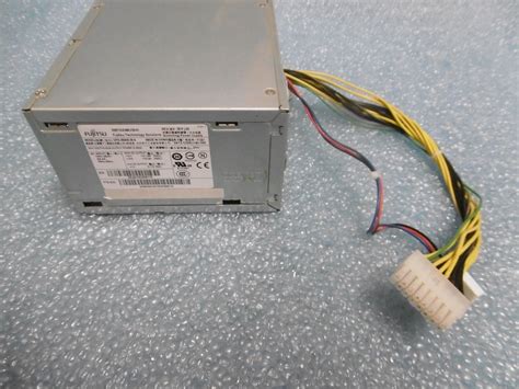

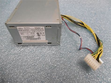

Leider ist es dem TE nicht möglich ein anderest Netzteil zu verbauen, weil das NT eine Spezial Version ist.
Das sieht man daran das nur 11 Volt und 12 Volt vorhanden sind. (Siehe Aufkleber)
Reaktionen: ruber_Pencil

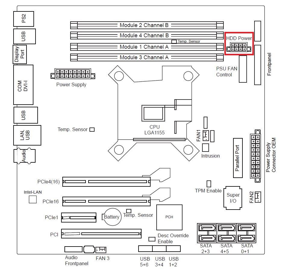

AUX DC ist nicht PCIe Power
Das Fujitsu DS300 Netzteil mit Powersupplystecker und AuX Stecker
Vom rot Umrandeten HDD Anschluss geht 1 Molex zur Platte 1 Molex zum DVD.
Das vom DVD abziehen auf 3 Adaptieren / 1 wieder ans DVD / Die restlichen beiden auf PCIe Adapter /
ran an die Karte. Testen...

Hier die genauen Daten zu dem Netzteil.
https://www.cbo-do.de/Computer-Case...-Supply-80-mm-Luefter--58373.html?language=en
Es werden also KEINE anderen Spannungen erzeugt, somit ist ein Austausch nicht möglich.
@shadowrid0r wirst du sehen das das Board was der TE gepostet hat den Power Anschluss gar nicht besitzt. Da sind nämlich nur Lötstellen / Punkte mehr nicht. Außerdem sieht man selbst an dein Netzteilbild von Dir das nur die 12 Volt da verbaut sind. Also kann da schon etwas nicht stimmen an deinem Mainboard Bild. Und HDD Power bedeutet nicht das man daran auch eine Grafikkarte anschließen kann, ich jedenfalls würde es nicht machen, weil meistens die Leitungen auf dem MB dazu nicht ausgelegt sind. Jedenfalls nicht für Karten mit zusätzlichem Anschluss.
Ergo brauchen wir vom TE ein Foto von seinem Mainboard, wenn es nicht schon das vom Anfangspost ist.
Außerdem sollte man aufpassen was man für Tipps gibt. Der Tipp könnte nach hinten los gehen.
Wenn man nämlich z.b. an dem HDD Anschluss wie es @shadowrid0r rät zu einem Brand kommt.
Dann kann es z.b. zu einer Mitschuld durch den Tippgeber kommen. ( Ist mir übrigens selber passiert )
Der HDD Anschluss ist nicht ausgelegt für mehr wie HDD und DVD
Deswegen mein Tipp der TE soll sich an den Support wenden
Reaktionen: ruber_Pencil und shadowrid0r
Das stimmt in sofern das die anderen Spannungen auf dem MB erzeugt werden.
Abschließend: TE Frage Möglich = Ja.
Empfehlenswert auf die mögliche Art:
NEIN! Wegen der oben genannten Brandgefahr.
Reaktionen: ruber_Pencil und John Sinclair

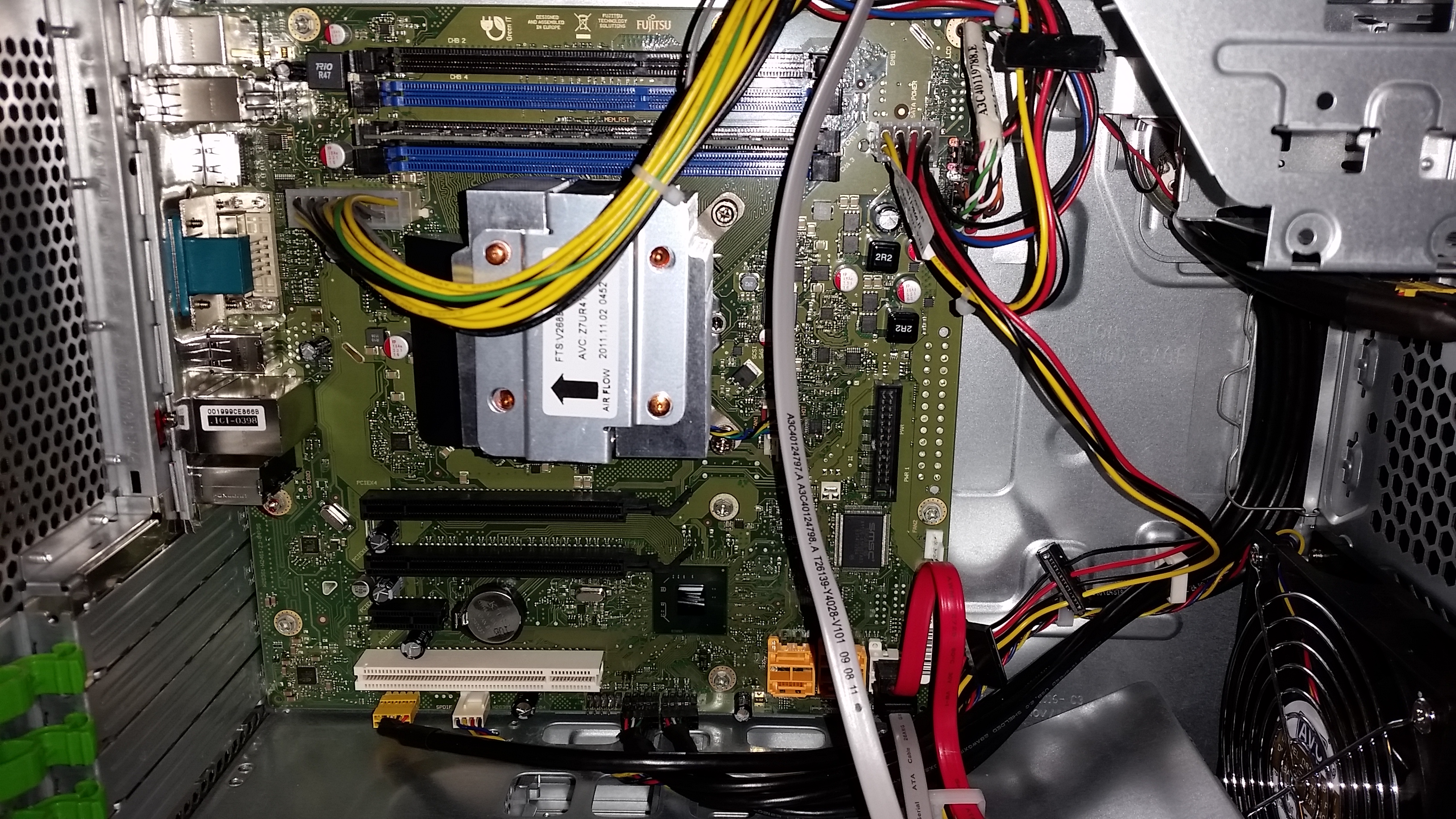

Ergo wir brauchen ein genaues Bild (FOTO) vom Mainboard

Ok, sorry das ich es nicht ganz rausnehmen aber ich hoffe das hilft.
OK nun ist Bestätigt ein OEM Netzteil geht nicht nachzurüsten da die Pins fehlen (Mitte-Rechts).
So kann nur, rein technisch, über die Leitungen die Oben-Rechts das MB verlassen und zur Platte/DVD gehen per Y-Adapter die Grafikkarte versorgt werden. Damit liefe dann aber der Grafikkarten Strom mit über das Board das offensichtlich die Spannungen für 4-pol Molex herausführt.
Das ist nicht Gut so! Und kann im schlimmsten Fall zum Brand führen wenn das MB den Grafikkartenstrom nicht tragen kann...
