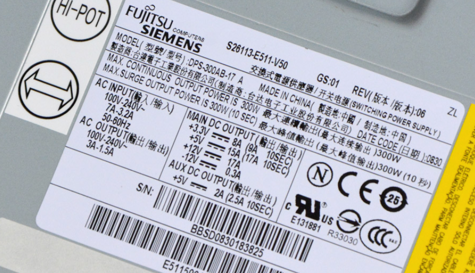

Nochmal ausführlich, 300 Watt auf welchen Ausgang? Hier hab ich mal ein beliebiges 300 Watt Netzteil von Fujitsu gegoogelt: sind leider nur 204 Watt auf der 12 V Schiene...
Deshalb einfach mal einen Blick auf den Aufkleber werfen....

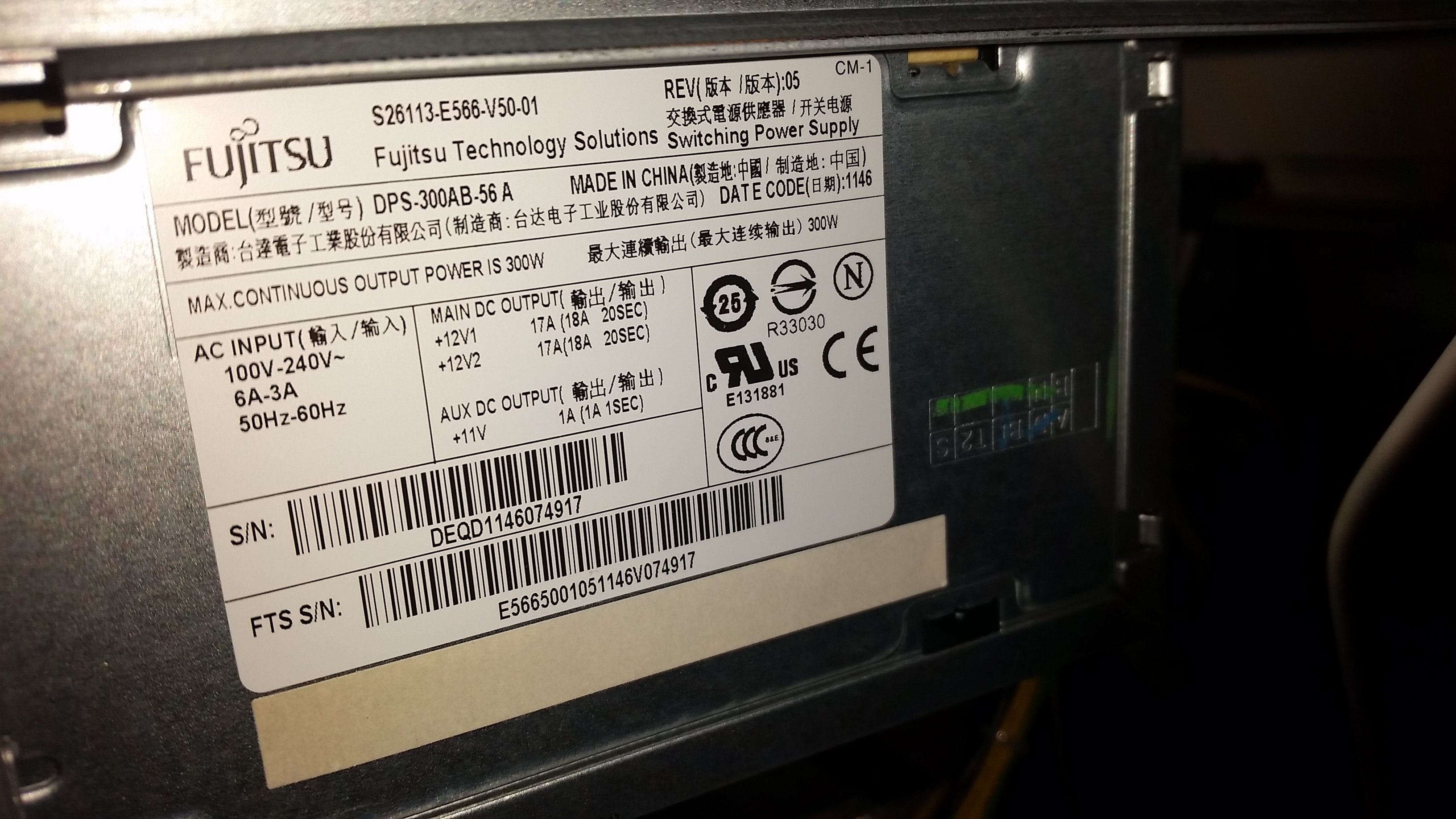

Wie kommst du auf 204? muss es mir nicht erklären nur ein einfaches ja ob die 75 Watt vom Gtx 1050 Ti ohne Stromanschluss aussreicht.
Hier ist mein Netzteil

edit: Hat sich gerade mit dem Post #15 des TE überschnitten. Wie vorhergesagt hat das NT praktisch die gesamte Leistung auf 12V.
12 V mal 17 Ampere sind 204 Watt. Dein Netzteil hat aber zwei Schienen mit jeweils 204 Watt, du hast also wirklich die 300 Watt.
