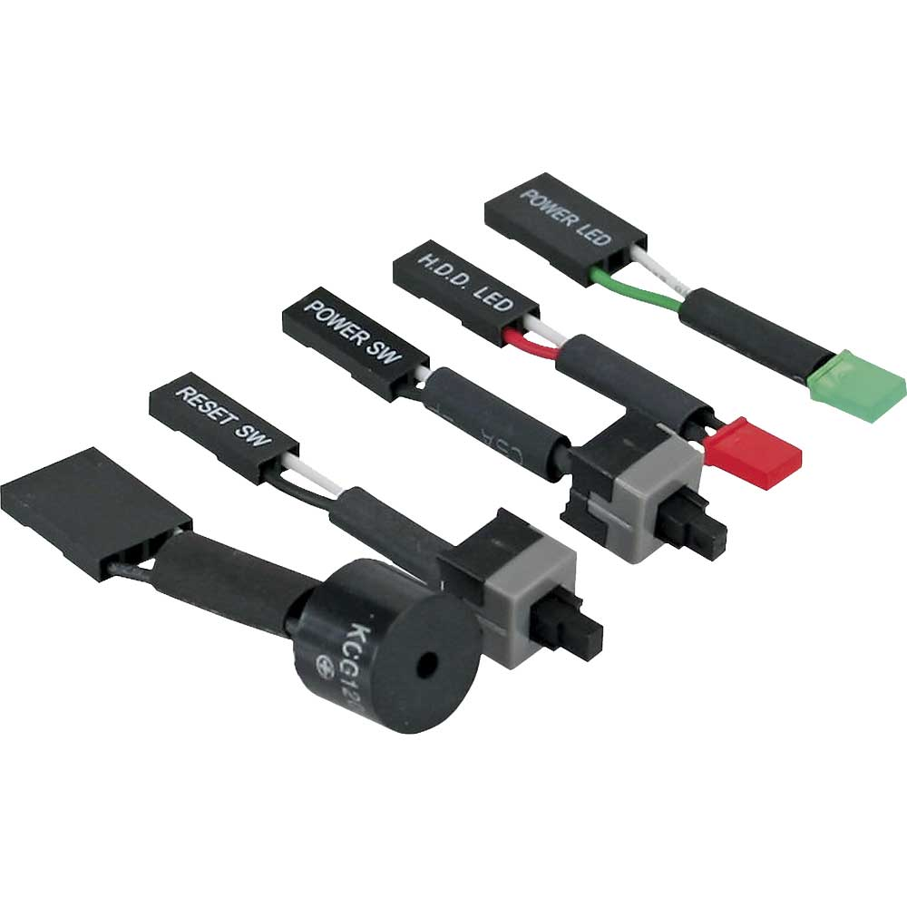

Dafür gibt es solche Sets. Ansonsten statt Schraubendreher einfach einen Jumper nehmen.

Falls es sofort gehen soll:
Es gibt nette Sets. Z.B. InLine 59910 Mainboard Test-Set, 5-teilig
Reaktionen: kieleich und Thorque

@Groug Direkt mal bestellt :)

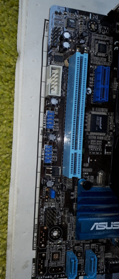

TooMuchMoon schrieb:
Wo muss ich es genau zwischenhalten?
Dort wo auch der Ein-/Aus-Taster des Gehäuses angeschlossen wird.
Wo genau sagt dir z.B. das Handbuch deines uns unbekannten Mainboards.
Haste nicht noch ein kleineres Bild? :D Ich glaube da ist der Anschluss nicht dabei. Schau mal auf der unteren rechten Ecke vom MB, das sieht etwa so aus und dann suchst du die Pin PWR_SW (oder ähnlich)
