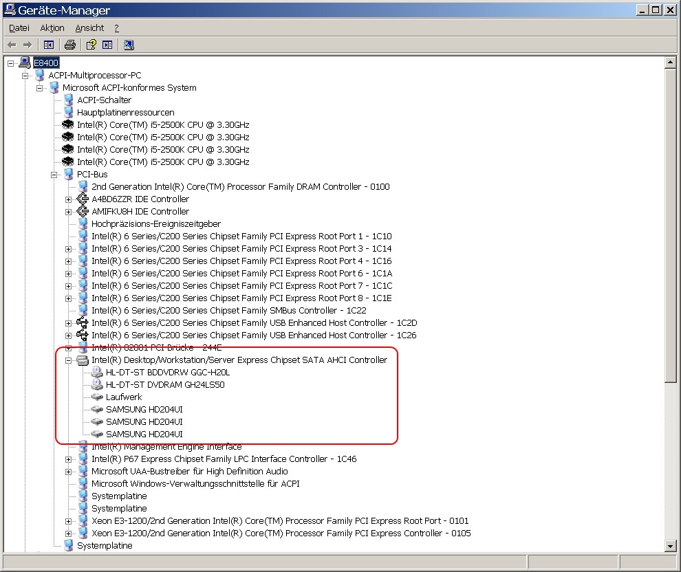

@marcol1979 und was soll ich mit den Controller Treibern machen? runterladen und auf meiner Festplatte installieren, dann die Treiber von der CD fürs neue MB installieren, dann umbauen neu booten und beten? :) richtig verstanden? http://s7.directupload.net/file/d/2968/csqr5tg7_png.htm So sieht es im Geräte Manager derzeit aus :)

uum ich denke du mein "Geräte nach Verbindung?
Musst den Stammbaum mal bis zu den 3 IDE Controllern aufklappen, ähnlich meinem Bild.
Im AHCI Fall erstmal gar nichts.
Win7 bringt einen Standard Treiber mit, den musst, wie oben verlinkt, nur vorher aktivieren.
Dann sollte dein Win7 am neuen Mainboard ohne Probleme laufen.
Den Intel Treiber kannst dann später installieren.
