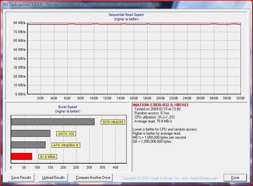

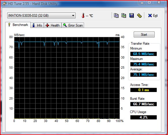

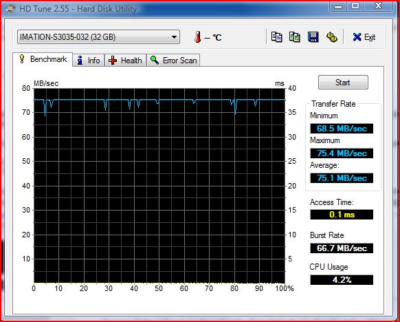

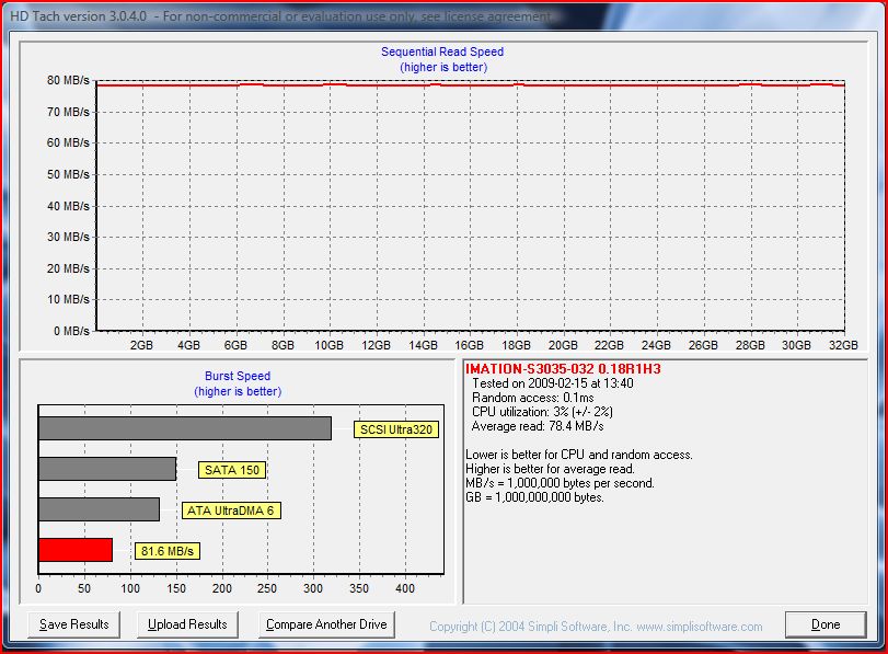

Hi!
Ich habe mir diese SSD gekauft: http://www.toppreise.ch/prod_137479.html
Sie hat nach Spezifikation 100mb/s read und 80mb/s write, ich habe jetzt das Betriebssystem (Vista64) und die Programme installiert alles läuft so weit ganz gut. Ich bin froh das ich diese Aussetzer/Ruckler nicht habe was bei vielen Probleme macht (die SSD hat 16mb Cache und ist SLC)
Nun habe ich zwei Benchmarks gemacht und komme auf ca. 75mb/s darum habe ich mich gefragt ob ich noch etwas verbessern kann. Muss die Platte z.B. mit AHCI laufen?
Die Tipps aus diesem Forum habe ich bereits umgesetzt: http://www.ocztechnologyforum.com/forum/showthread.php?t=47212
Was könnte die Performance noch steigern? oder habe ich schon das Maximum?
Danke für eure Antworten.
Greetz

Die Werte mit AHCI sind folgendermassen:
CrystalDiskMark 2.2 (C) 2007-2008 hiyohiyo
Crystal Dew World : http://crystalmark.info/
Sequential Read : 105.491 MB/s
Sequential Write : 73.491 MB/s
Random Read 512KB : 106.623 MB/s
Random Write 512KB : 40.421 MB/s
Random Read 4KB : 31.477 MB/s
Random Write 4KB : 5.930 MB/s
Test Size : 100 MB
Date : 2009/02/15 15:18:54
Sieht ein ganzes Stück besser aus... Der Startvorgang dauert jetzt zwar länger weil der zusätliche Controller geladen wird aber die Performance scheint einiges besser zu sein.

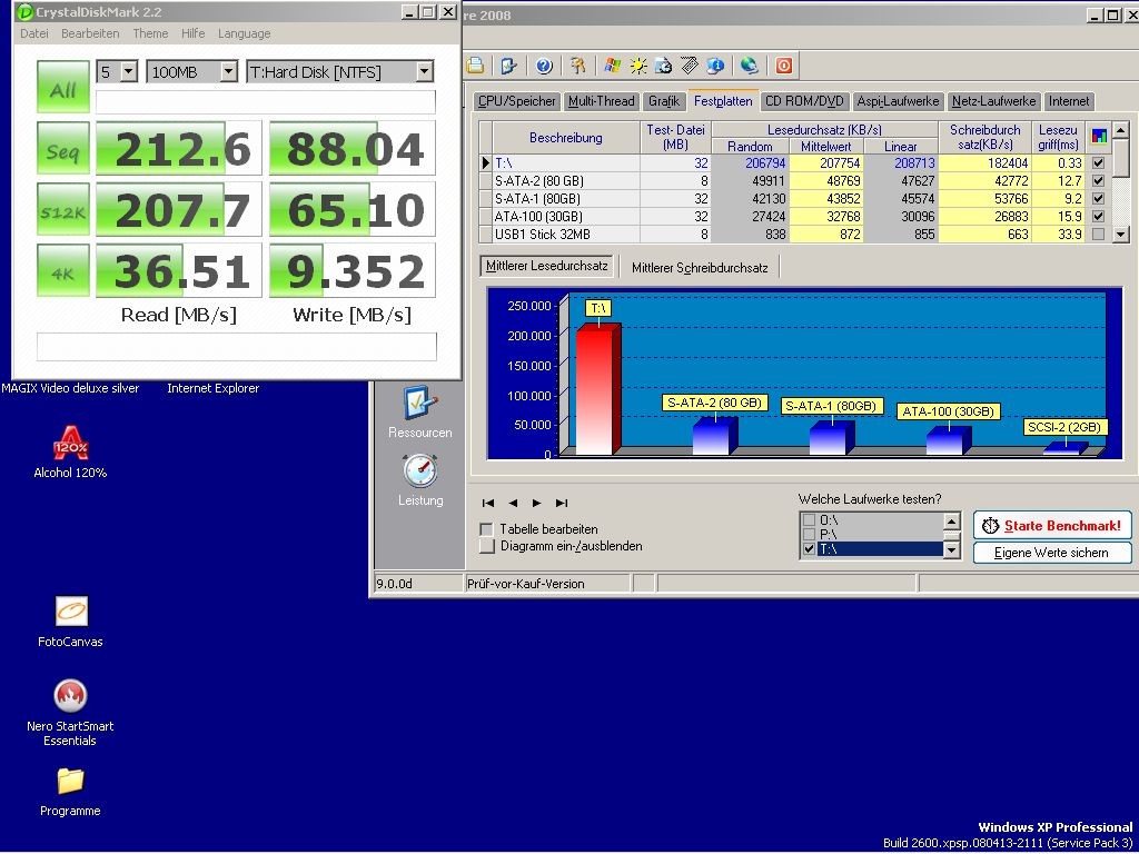

Habe zwei billig 30GB SSDs (OCZ Solid a 70 Euro) an meinem 3ware 9650SE-2LP Controller im Raid-0 als Systemplatte ohne einen Hänger.
Folgende Crystal Werte:
