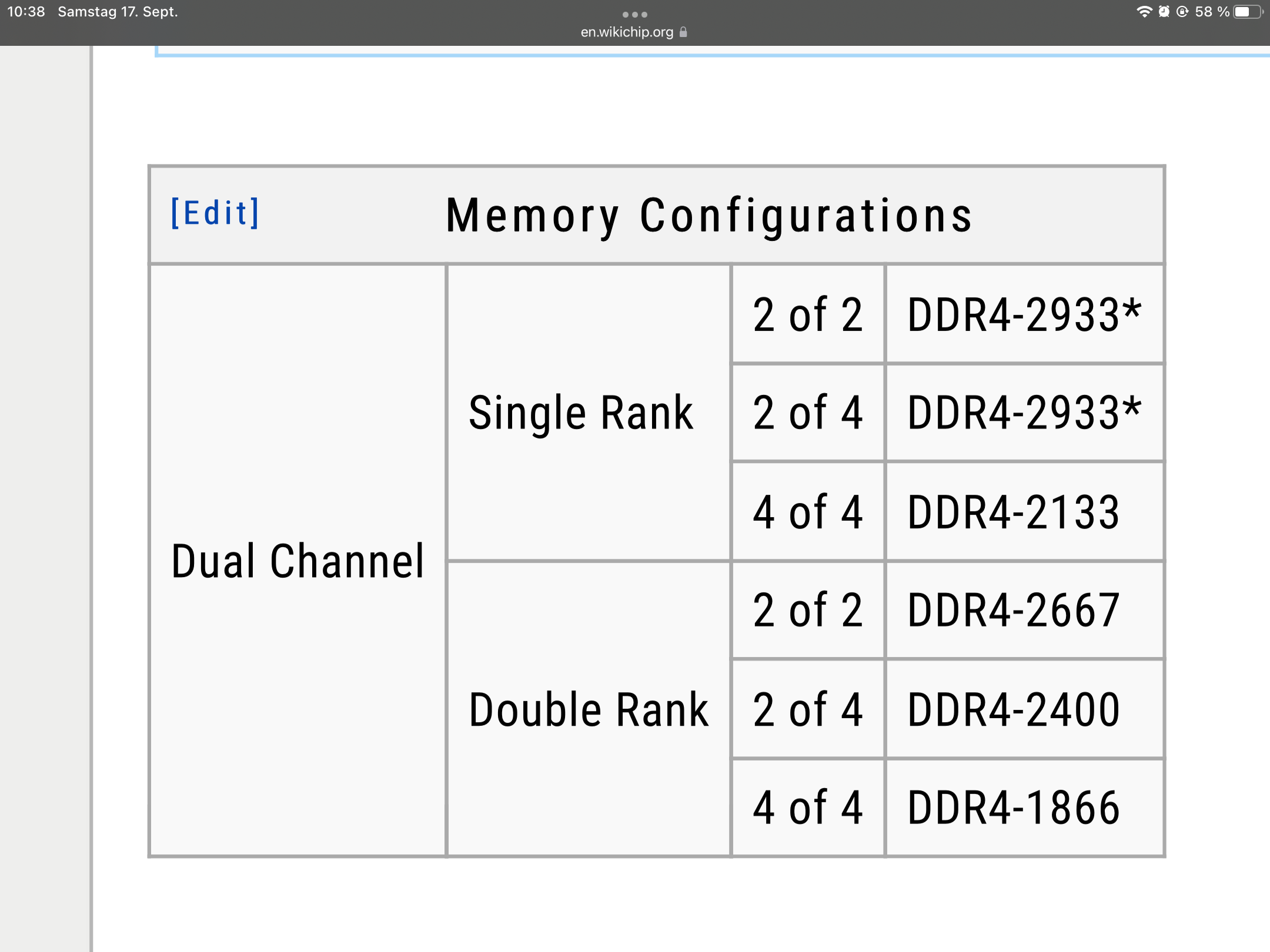

Der Speichercontroller Deiner CPU ist für folgenden Taktraten spezifiziert:
Quelle: wikichip.org
Also fange an mit 2400 MT/s im BIOS und wenn das fehlerfrei tut, setze es nach und nach höher.

Ich habe jetzt im BIOS nachgesehen. Dort werden die beiden RAM als
DDR4 - 2.133 8 GB
erkannt. Ist das so richtig???
Bei DRAM-Frequency ist AUTO eingestellt. Der Wert beträgt DDR4-2.133 (Bei Volt steht der Wert 1.200 V)

Dann deutet doch leider viel auf den Speichercontroller der CPU hin. Du kannst mal noch versuchen testweise auf manuell 1866 anstatt 2133 zu gehen, ob das die Speicherfehler behebt.
