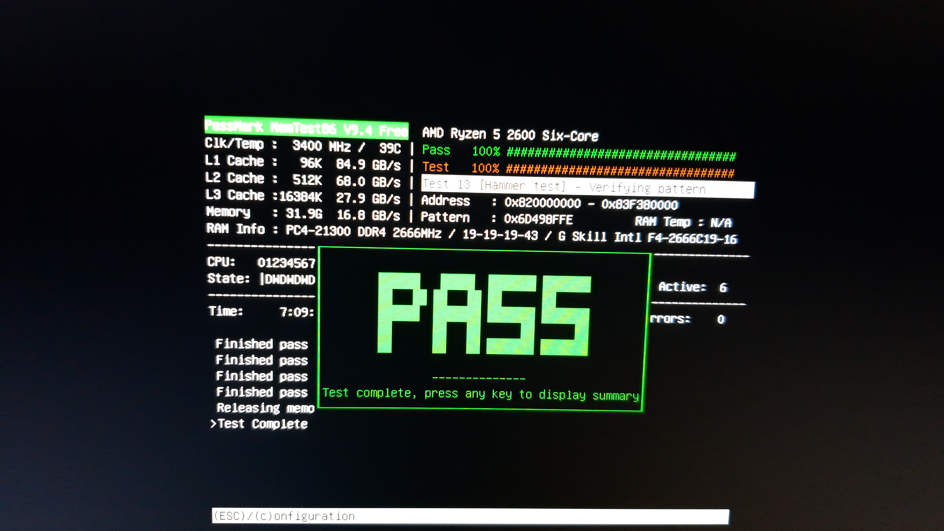

So, jetzt sind die "Test-Ram-Speicher" bei mir angekommen. Vorher habe ich nochmal einen Testlauf mit meinen RAM´s gemacht. Und was passiert? Test ohne Fehler durchgelaufen. Das ist doch wie verhext. Vorhrige Tests waren immer mit Fehler. Ich lasse jetzt mal einen Test mit den geliehenen Test-Ram laufen.
Was mir noch aufgefallen ist: Warum zeigt der memTest86 oben links bei Clk 3.400 MHz an, wenn meine (alten) RAM nur eine Frequenz von 3.000 MhZ (bei Anzeige RAM Info) können?
[IMG]https://abload.de/img/okucfr4.jpg[/IMG]
Gruß Jürgen
Guten Morgen, hier das erste mem-86-Testergebnis mit den ausgetauschten RAM´s. Kein Fehler. Der Test hat allerdings 7 Stunden gedauert. Die Test-RAM´s haben aber auch die doppelte Leistung (2 x 16 GB).
Der letzte Test mit meinen alten RAM´s verlief gestern abend ja auch ohne Fehler. Da fiel mir aber auf, dass der Test auch länger lief als sonst - nämlich 4 Stunden satt ca. 2,5 Stunden.
Ich lasse heute nochmal einen Test mit den ausgeliehenen RAM´S laufen.
Viele Grüße Jürgen

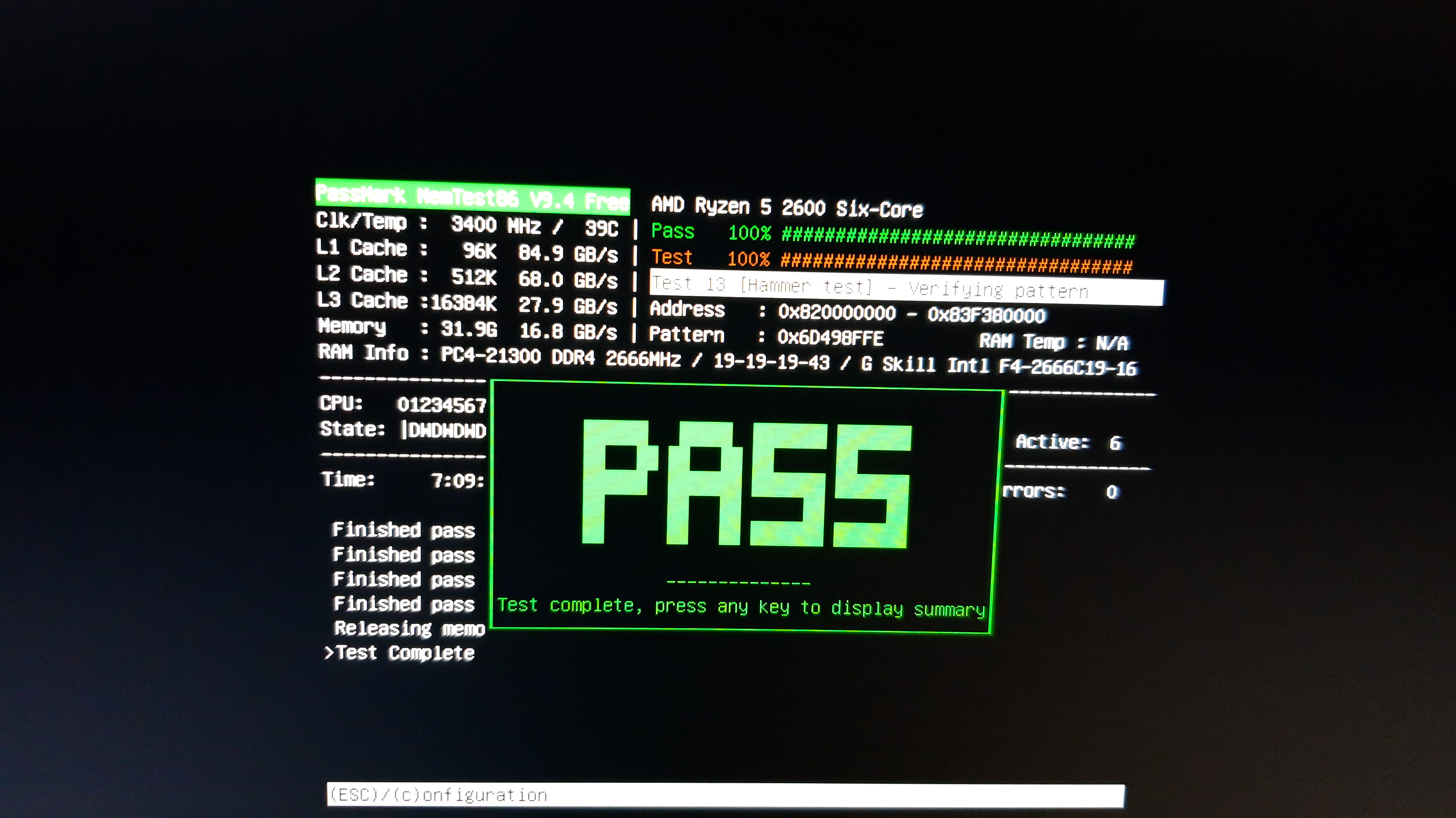

Reaktionen: ALIEN_I_AM
Hallo, jetzt sind vier weitere Teste (jeweils ca. 7 Stunden Dauer pro Test) mit den ausgeliehenen RAM-Riegel erfolgt. Alle ohne Fehler. Jetzt mache ich die "Gegenprobe" mit meinen RAM-Riegel. Ich hoffe, dass dann Fehler gezeigt werden. Gruß Jürgen
