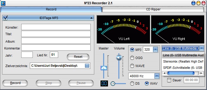

ich habe ein kleines Problem. Ich würde gerne mit dem No23 Recorder den Sound der über den Bildschirm läuft aufnehmen.
Wenn ich den 3,5mm klinkenstecker hinten am Mainboard einstecke, kann ich problemlos den Sound über Stereomix in den Audioeinstellungen aufnehmen.
Da ich mir die Qualität nicht so sehr gefällt, verwende ich seit längerem schon die 2.1 Anlage mit dem USB-Anschluss. Dort läuft der Sound meiner Meinung nach auch viel hochwertiger. Sobald ich aber den Sound aufnehmen möchte, kommt aber kein Ton über den Stereomix an. Ich habe da schon mit fast allen Einstellungen rumprobiert, doch leider hat da nichts funktioniert. Weiß vielleicht einer was ich da falsch mache?

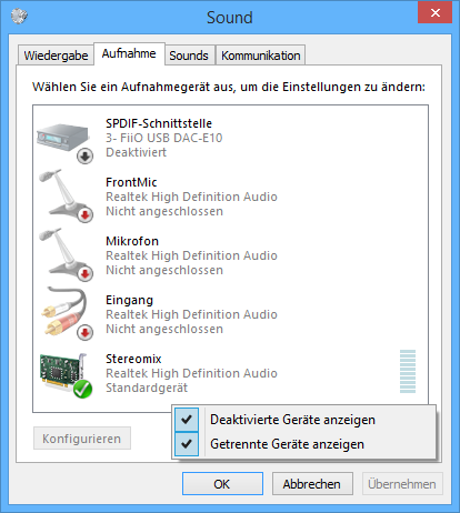

Das sind die einzigen Aufnahmequellen, aber über keine einzige kommt ein Ton an: Unbenannt.jpg
Mach mal davon ein Screenshot:
Findet man mit Rechtsklick auf den Lautsprecher in der Taskleiste.

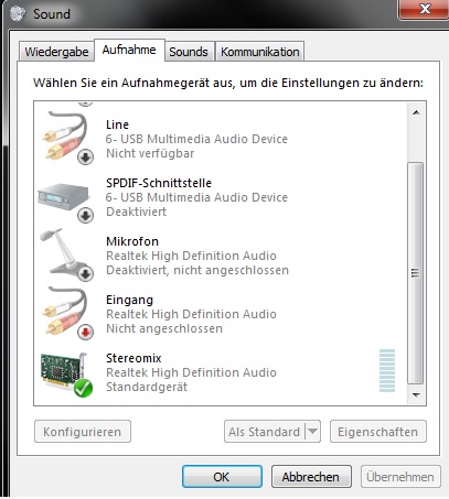

So sieht es bei mir aus. Da hab ich auch schon ein wenig herumprobiert, doch es hat leider nicht funktioniert.
Aktiviere mal Line und die SPDIF-Schnittstelle des Teufel, schließe Onboard Kopfhörer an, und stelle bei Eigenschaften und Abhören deine Onboard-Soundkarte mit dem Kopfhörer ein.
Wenn du jetzt mit dem Teufel was abspielst, und auch aus dem Kopfhörer was raus kommt, dann sollte das ganze funktionieren.
Wenn nicht, dann nicht - denn mit USB habe ich bisher sowas auch noch nicht hingekriegt.
Dann solltest du wie gesagt für Aufnahmen auf Onboard ausweichen.
