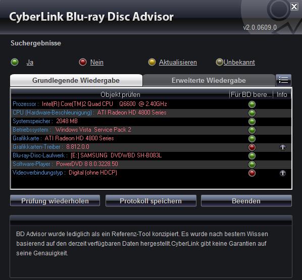

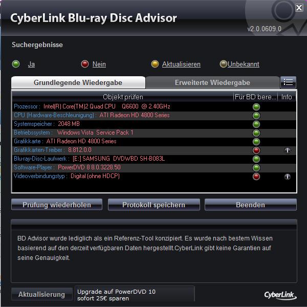

Wenn ich das "BD/HD-Advisor Tool" ausführe und auf "Suche nach Unterstützung für Blue-Ray Disc" klicke bekomme ich folgenden Bericht <siehe screenshot>
Die aktuellsten Grafik-Treiber sind installiert.

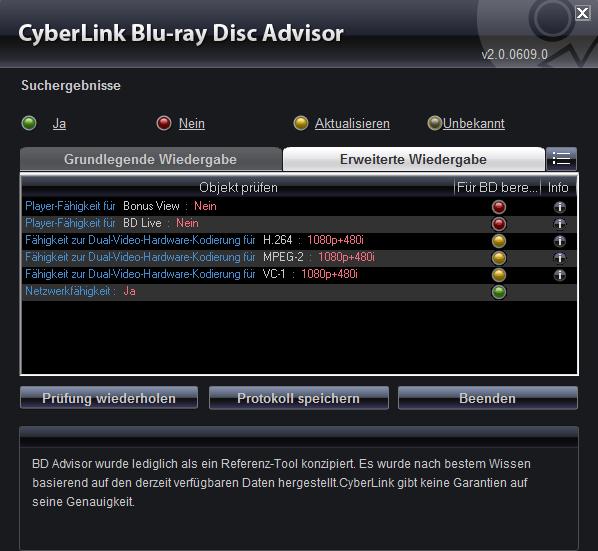

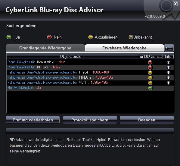

Das BD/HD-Advisor Tool zeigt das selbe Bild wie vorher <Screenshot 1> und ich habe mal die erweitere Wiedergabe mitgepostet <Screenshot 2>
Nochjemand Ideen?
