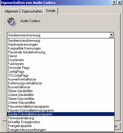

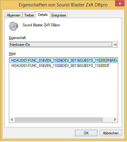

Dann gehe in die Eigenschaften des Gerätes und kopiere die Hardware-ID in eine Suchmaschine deiner Wahl.
Wenn das Gerät nicht von vor der Jahrtausendwende ist, hast du in sehr kurzer Zeit einen Treiber.
