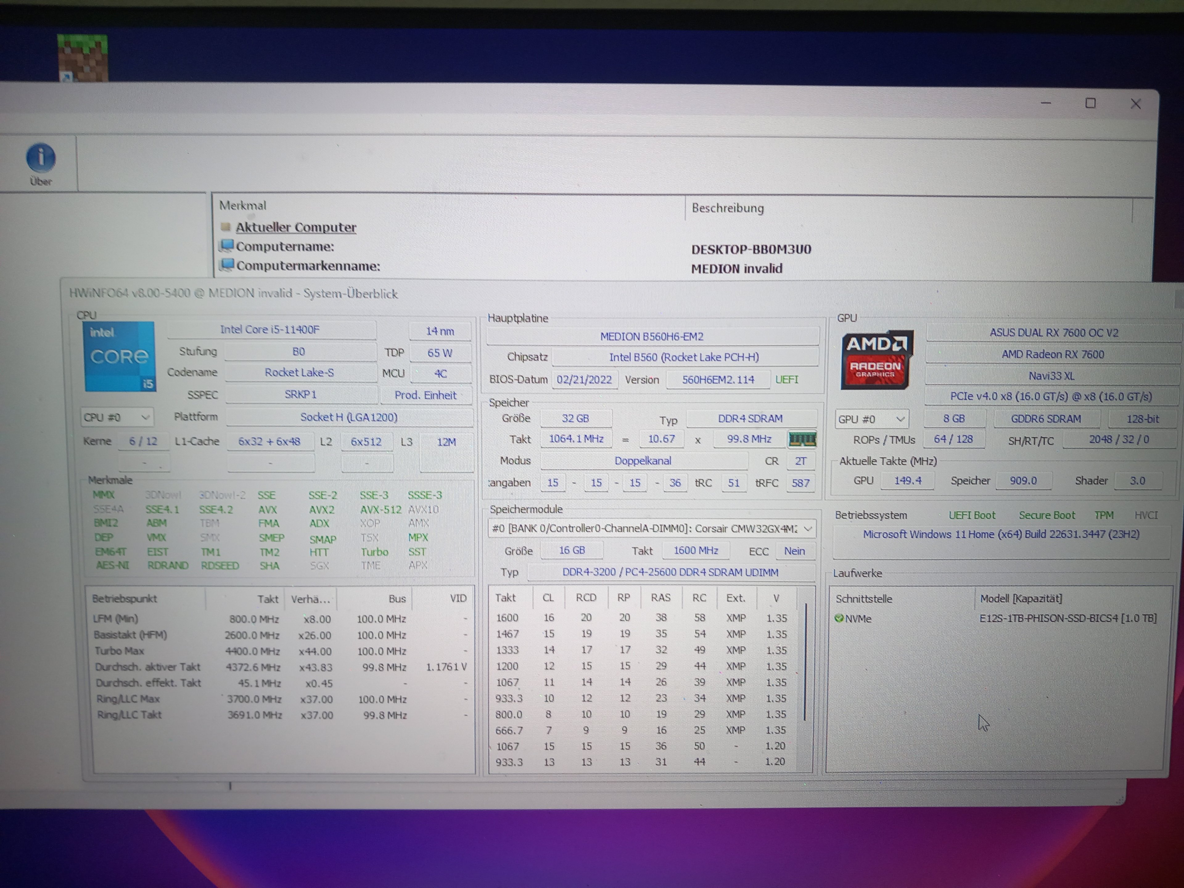

Poste bitte einmal einen Screenshot von HWinfo (Hauptseite), da kann man sich einen guten Überblick über die Details deines Computerrs machen.
....und "ja" es könnte am Mainboard liegen, da Medion nicht für Kompatibilität berühmt ist und der Hardwarewechsel sich dort schwierig gestaltet (CPU, GPU und RAM)

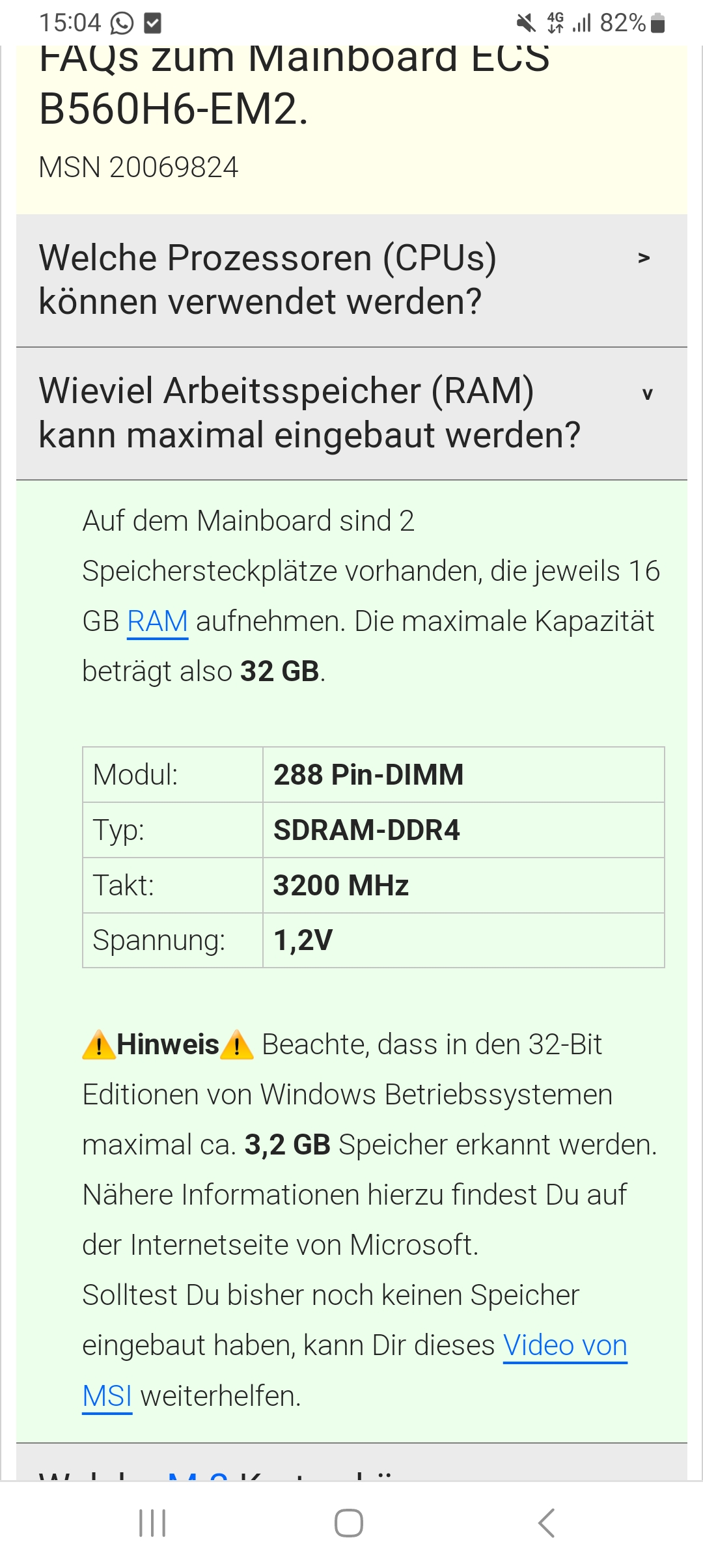

Tatsächlich besitze ich einen b560 und kein b550
Sieht alles ok aus in hwinfo. Falls es kein XMP gibt, dann ist das so. Du willst das Board ja eh austauschen.
Lass mal memtest laufen, ob es wirklich Speicherfehler gibt oder das Problem etwas anderes ist. Wie erwähnt liegt das nicht am fehlenden XMP.
Das Board ist btw von ECS (also Elitegroup)

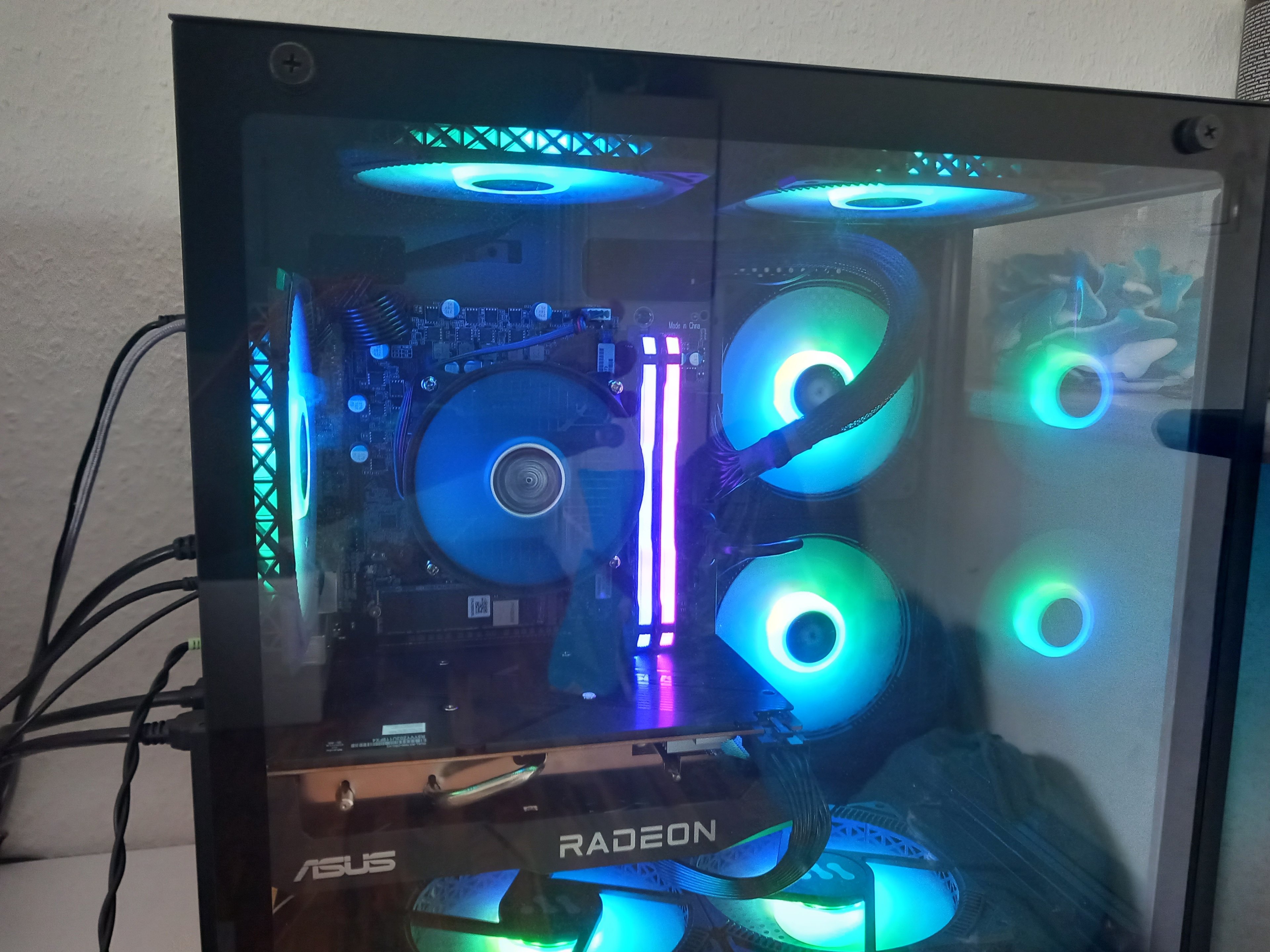

Hilfreich wäre es wenn du mal ein paar Bilder vom inneren des Systems posten würdest.
Du könntest einfach probieren ob derselbe auftritt wenn du mit jeweils einem Riegel spielst, wenn mit beiden Riegel einzeln derselbe passiert, dann liegt das Problem wohl tiefer begraben.
Ach ja nächstes mal Bitte ohne Scheibe Fotos machen 😉
