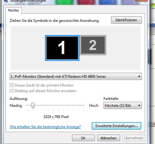

Bei mir (Vista64) sieht das etwas anders aus, einfach auf "2" klicken, dort "Desktop auf diesen Monitor" erweitern" und dann PNP oder Standard Monitor auswählen?
Danke
Geht auch im CCC. Und die Bildschirme können auch verschiedene Auflösungen haben.
