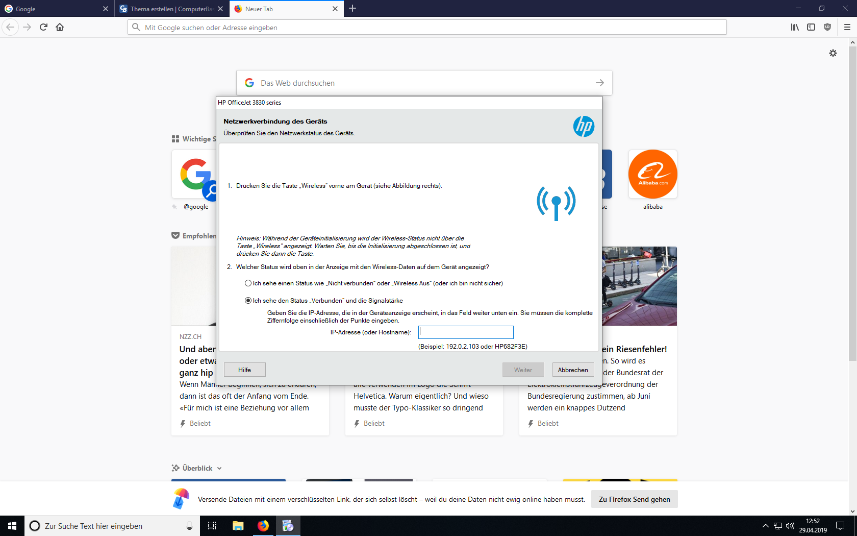

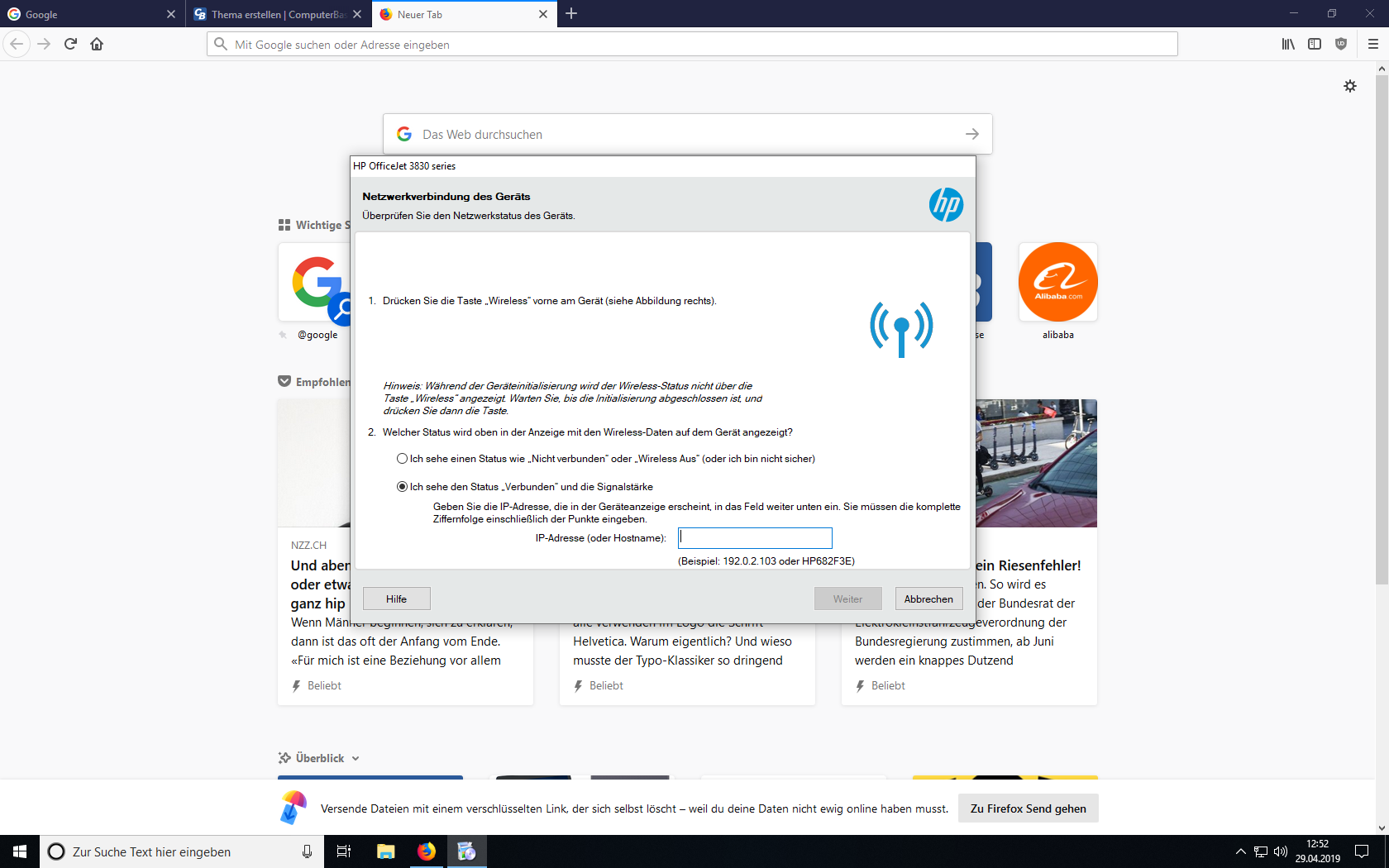

Liebe Community,

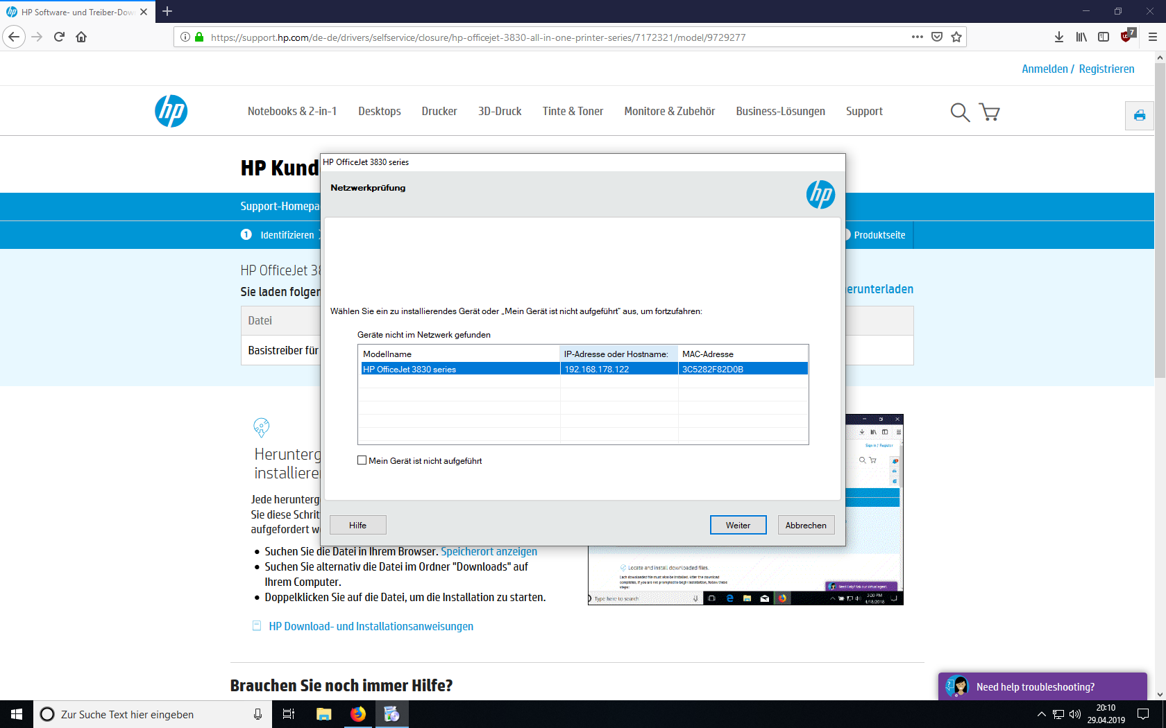

ich besitze einen HP Officejet 3831 Drucker und versuche ihn gerade mit meinem Desktopcomputer zu verbinden.
Mein Computer ist ganz normal mit Lan Kabel an meine Fritzbox verbunden und der Drucker besitzt auch Wlan. Wenn ich über die HP Software die IP Adresse vom Drucker eingebe kann die Software mein Drucker finden.
Allerdings will die Software danach wieder von mir die gleiche IP Adresse wissen, um mich wieder zu verbinden. Und das Spiel geht dann von vorne los. Unten im Anhang findet ihr ein Bild, wo die Software abgebildet ist und wo ich die IP Adresse eingeben kann.
Ich würde mich über eure Ratschläge/Erfahrungen freuen. Nebenbei versuche ich im Netz selbstverständlich eine Lösung zu finden.

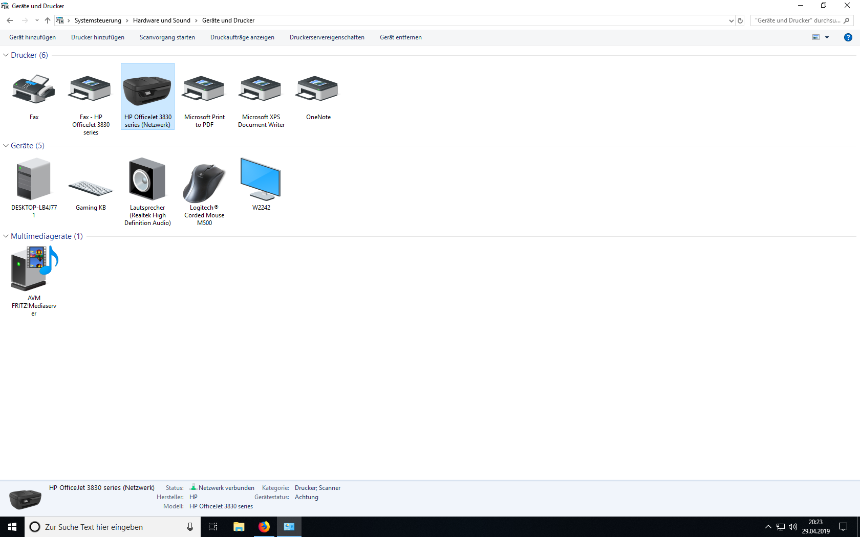

Lieber dojcs1,

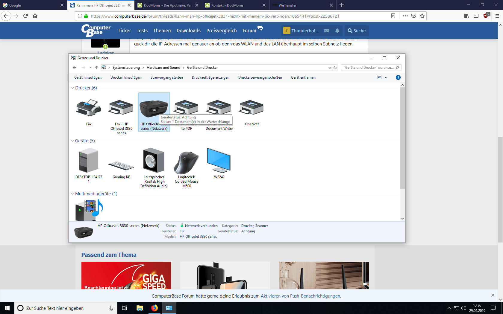

in der Systemsteuerung ist der Drucker sichtbar (siehe im Bild ). Aber irgendwie funktioniert es noch nicht.
LG aus Berlin
Das ist aber nicht auf Bild 1 sichtbar.
Nochmals, wie bist du bei der Einrichtung vorgegangen? Dazu bitte auch meinen Post #2 beantworten.

Entschuldigung Smily,
hier ist das Bild.
lG aus Berlin

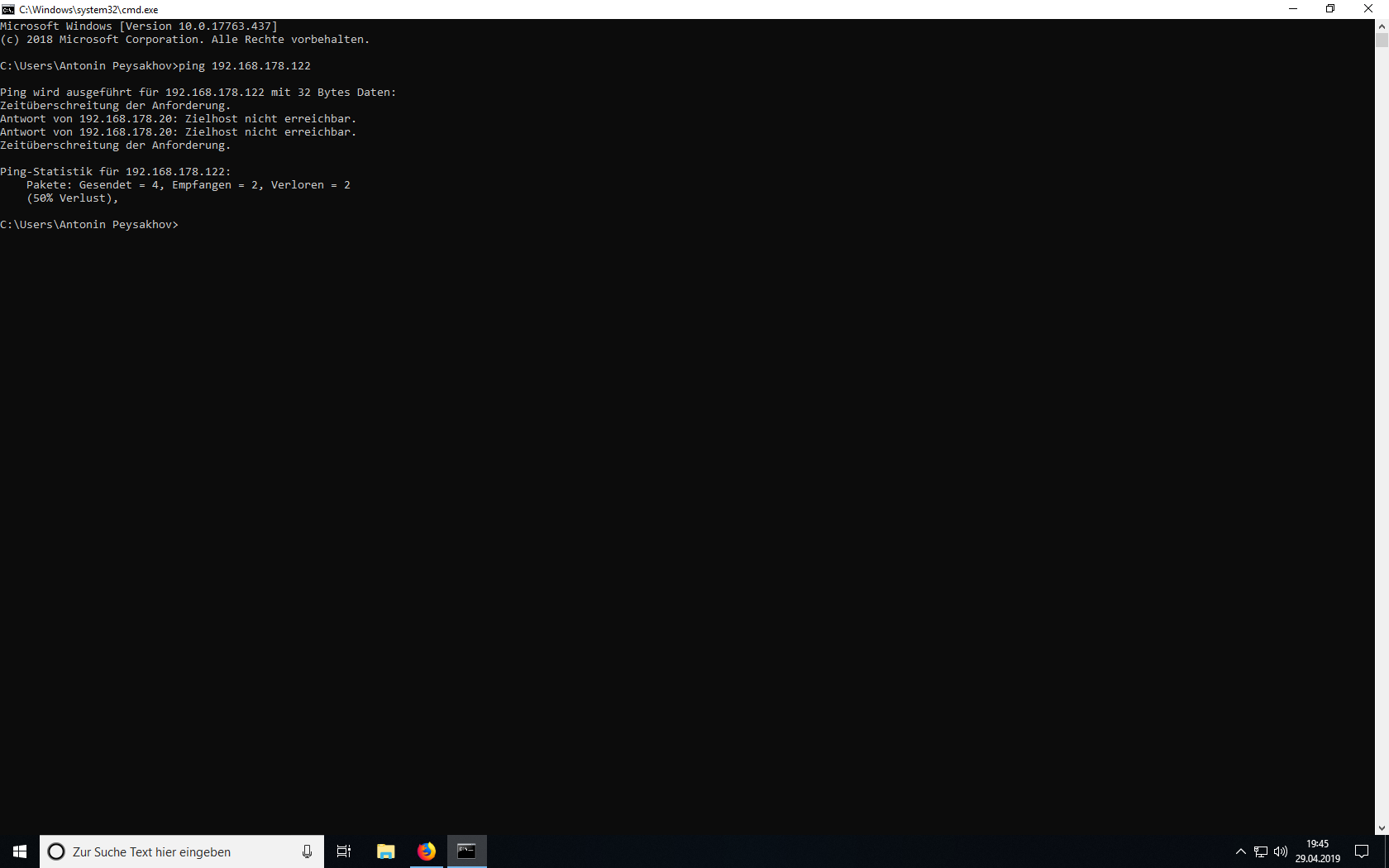

Du rufst die "cmd.exe" auf und trägst in die Eingabeaufforderung ping 192.168.2.2 als Beispiel ein. (Die IP des Druckers)

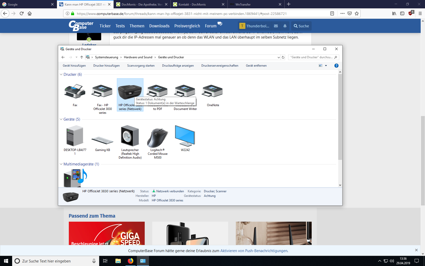

Klick mal doppelt auf den Drucker.
In der Druckerwarteschlange, wo das Dokument hängt, auf Datei und vielleicht den Haken bei "Drucker anhalten" entfernen.
Lieber Ledeker,
ich habe den Ping der Drucker IP Adresse ausgeführt (siehe unten im Bild), allerdings verstehe ich nicht ganz was damit gemeint ist.

Lieber Smily,
die Dateien in der Druckwarteschlange, die hängen geblieben sind habe ich entfernt. Ich glaube, dass das Problem bei den Treibern ist.

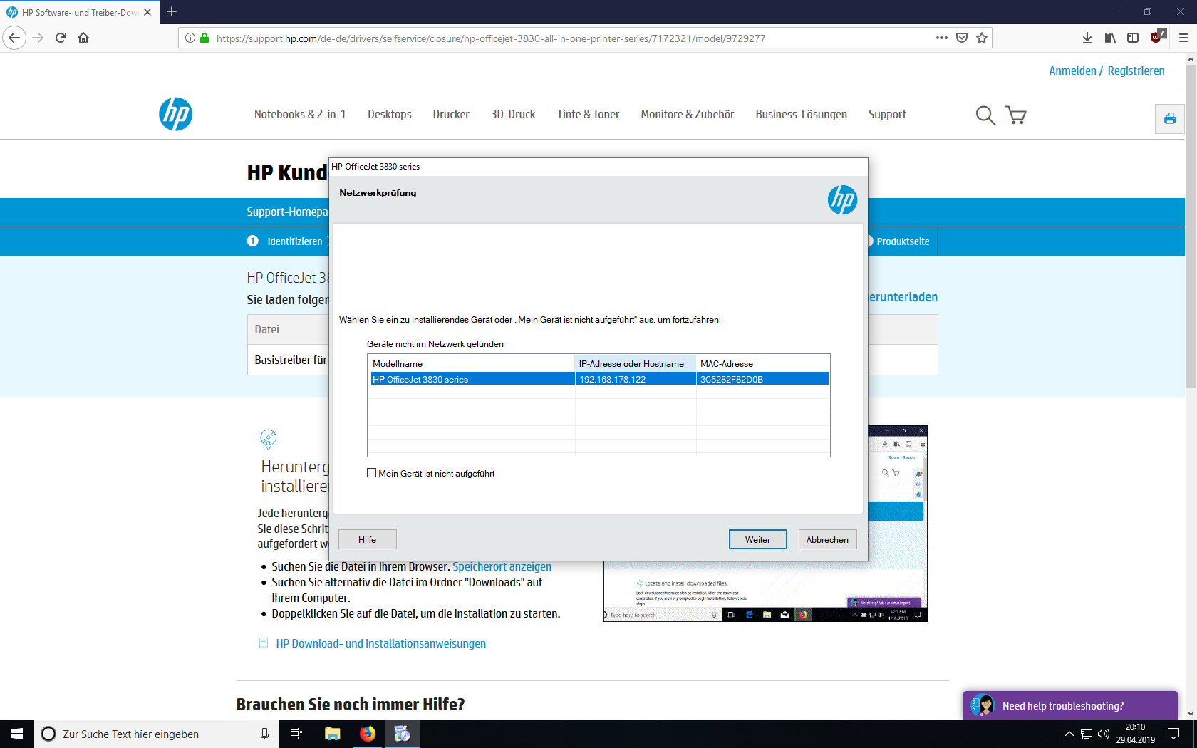

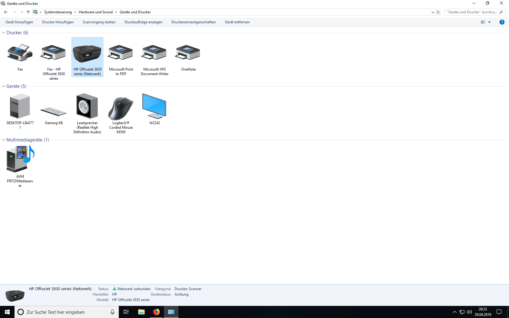

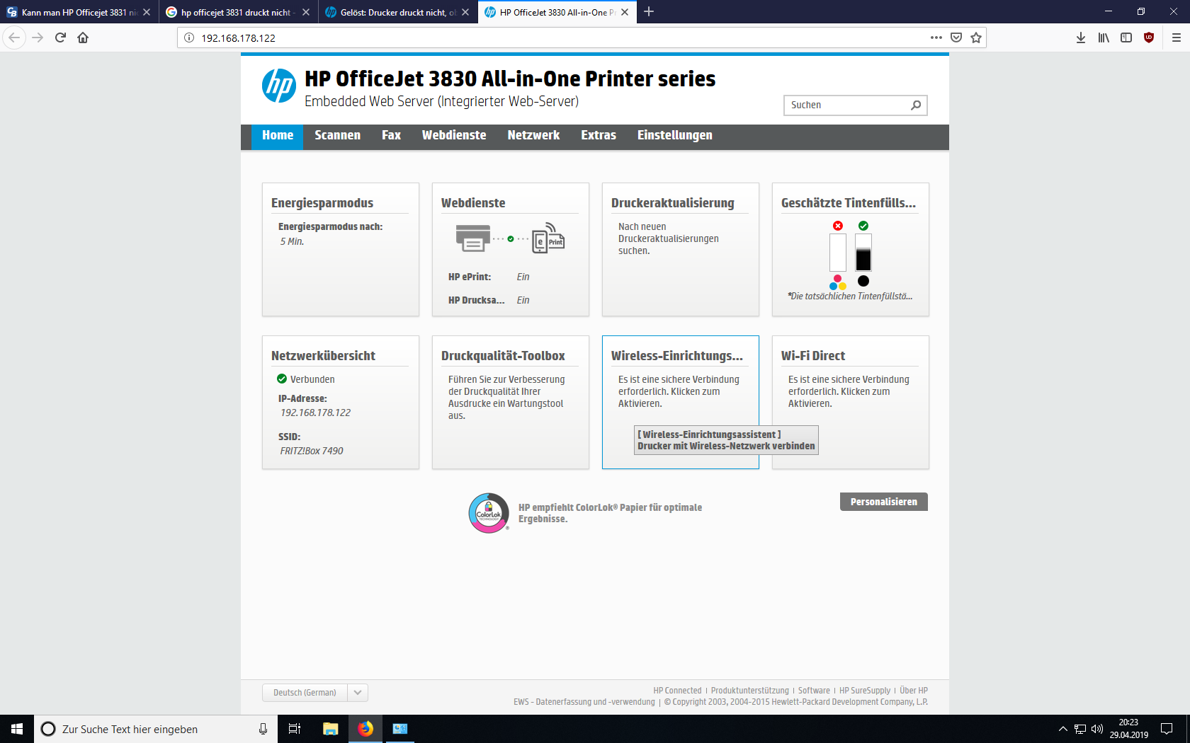

Ist die WLAN Verbindung des Druckers mit der Fritte ok? Wie viele Balken sind das. Ersichtlich in der Öberfläche der Fritzbox.
Ja die Wlan Verbindung ist ok. Die Treibersofware und Windows können den Drucker finden (siehe Bild), aber druckt nicht.
LG aus Berlin
Gerätestatus steht auf Achtung. Aber das Netzwerk ist verbunden ( siehe Bilder).
