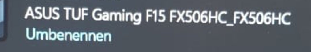

Frage für einen Kollegen, ich habe ihn gewarnt vor vielen Wochen, jetzt hat er das Desaster mit Verfügbarkeit und Preisen...
Er hat mir das hier geschickt:
Chat GPT sagt SN7100 2TB ist beidseitig bestückt, wenn das stimmt, ist das ein Problem bei einem Notebook?

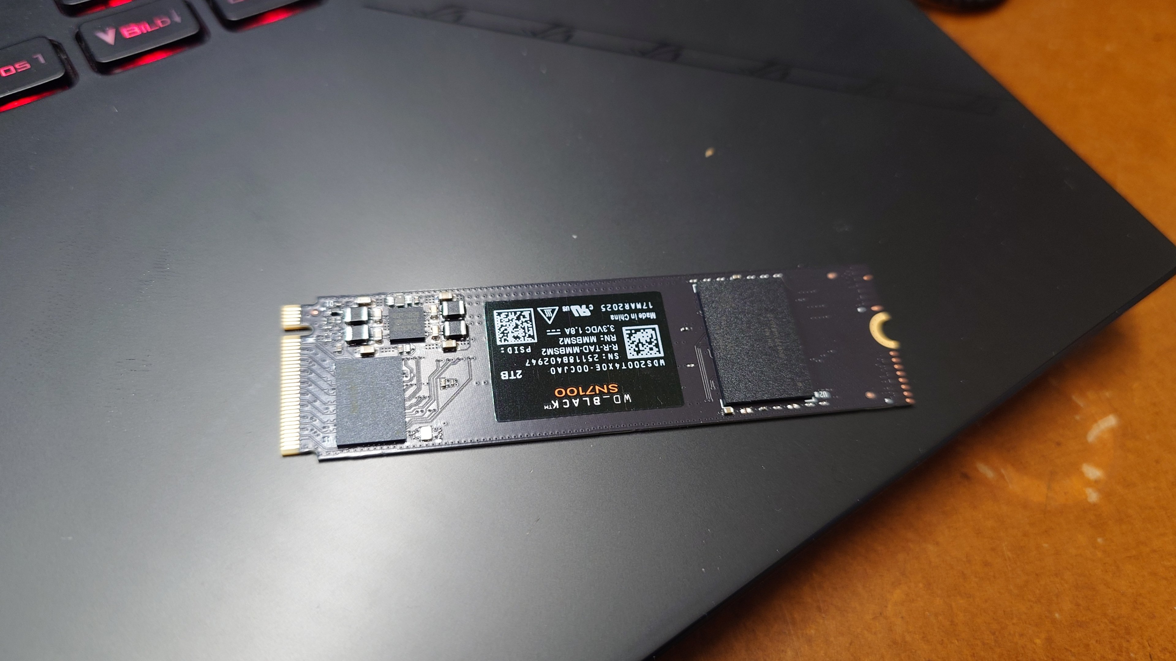

Also die 7100 2TB ist nur einseitig und dazu auch nur minimal bestückt, hab selbst so eine in mein Strix Notebook drin. Aber es kann sein da die fertigung inzwischen anders ist und nun die chips anders drauf verbaut sind, meine ist im april 2025 gekauft worden, dementsprechend alt ist auch das bild

Meine SN7100 2TB ist auch einseitig bestückt, letzten Monat gekauft. Hat allerdings noch WD-Branding auf der Verpackung, ka wie lange die bei MM im Regal lag. Ich gehe jedoch davon aus, dass die generell einseitig ist, da sie ein verhältnismäßig "neues" PCIe 4.0-Modell ist.

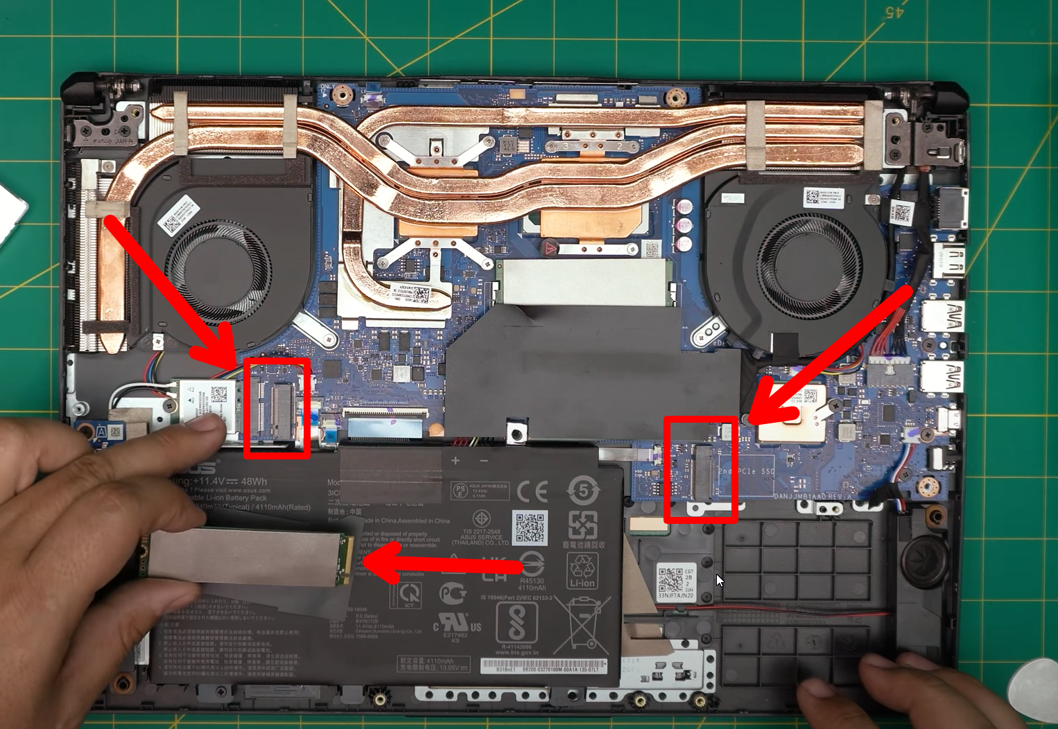

In diesen Video kann man sehen, ab Minute 6.44, das er das Notebook kurz ankipp und der Connector sowie der Standoff doch recht hoch sind. Da sollte 'ne double-sided passen...

Auf der Asus-Seite geht das leider nicht hervor: https://www.asus.com/de/laptops/for-gaming/tuf-gaming/2021-asus-tuf-gaming-f15/techspec/
Aber Crucial führt einige kompatible SSDs auf: https://www.crucial.de/compatible-u...AVV1wOE6_lchxWFbeo_P633Eyb1K#tabs-Storage-tab
Und da selbst meine WD_Black SN770M 2 TB (die kurze im 2230-Format) anscheinend nur einseitig bestückt ist (längere passen nicht in meinen Surface Laptop 3), gehe ich davon aus, dass das bei einer moderneren SN7100 im 2280-Format erst recht der Fall ist und es kein Problem beim Einbau geben sollte.

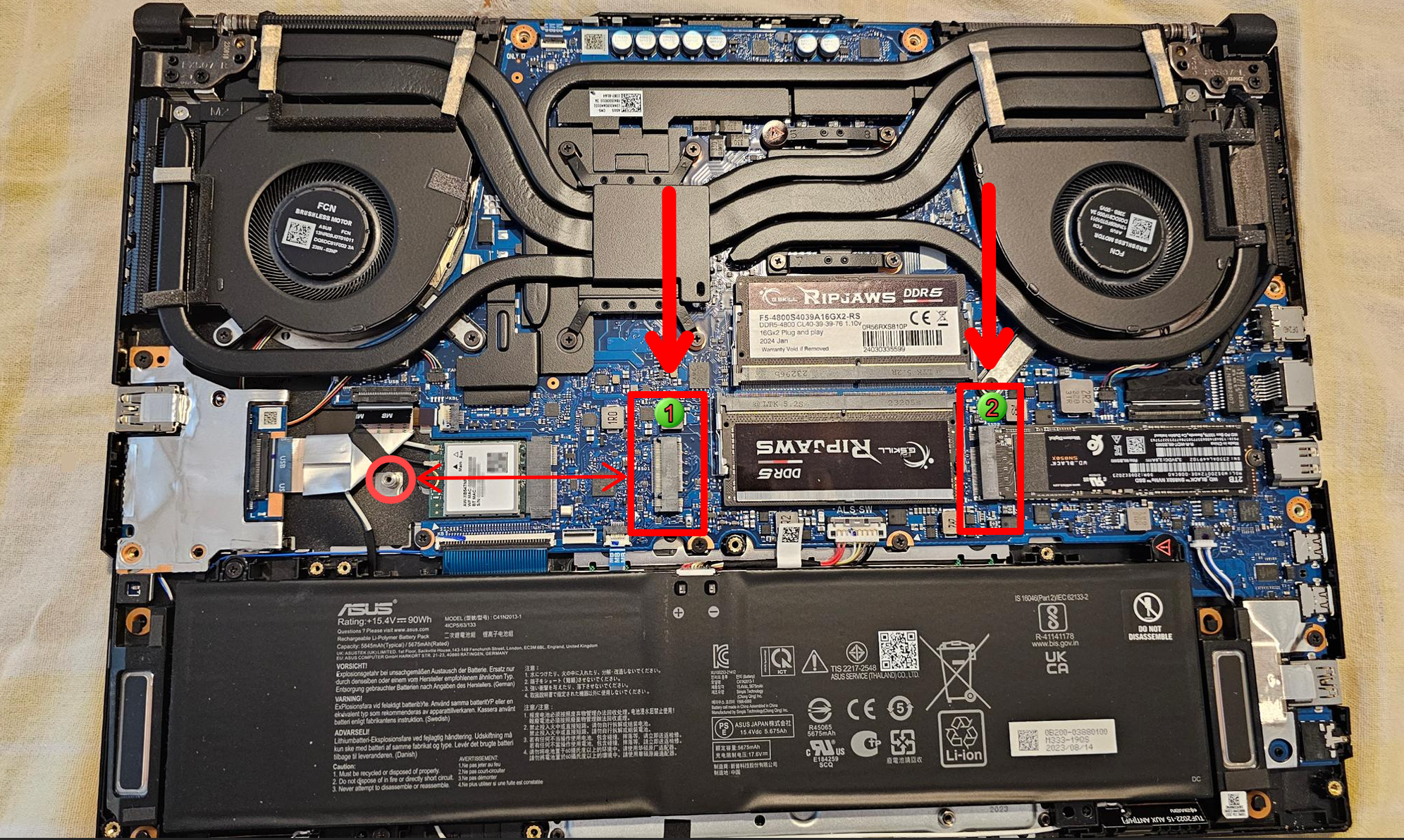

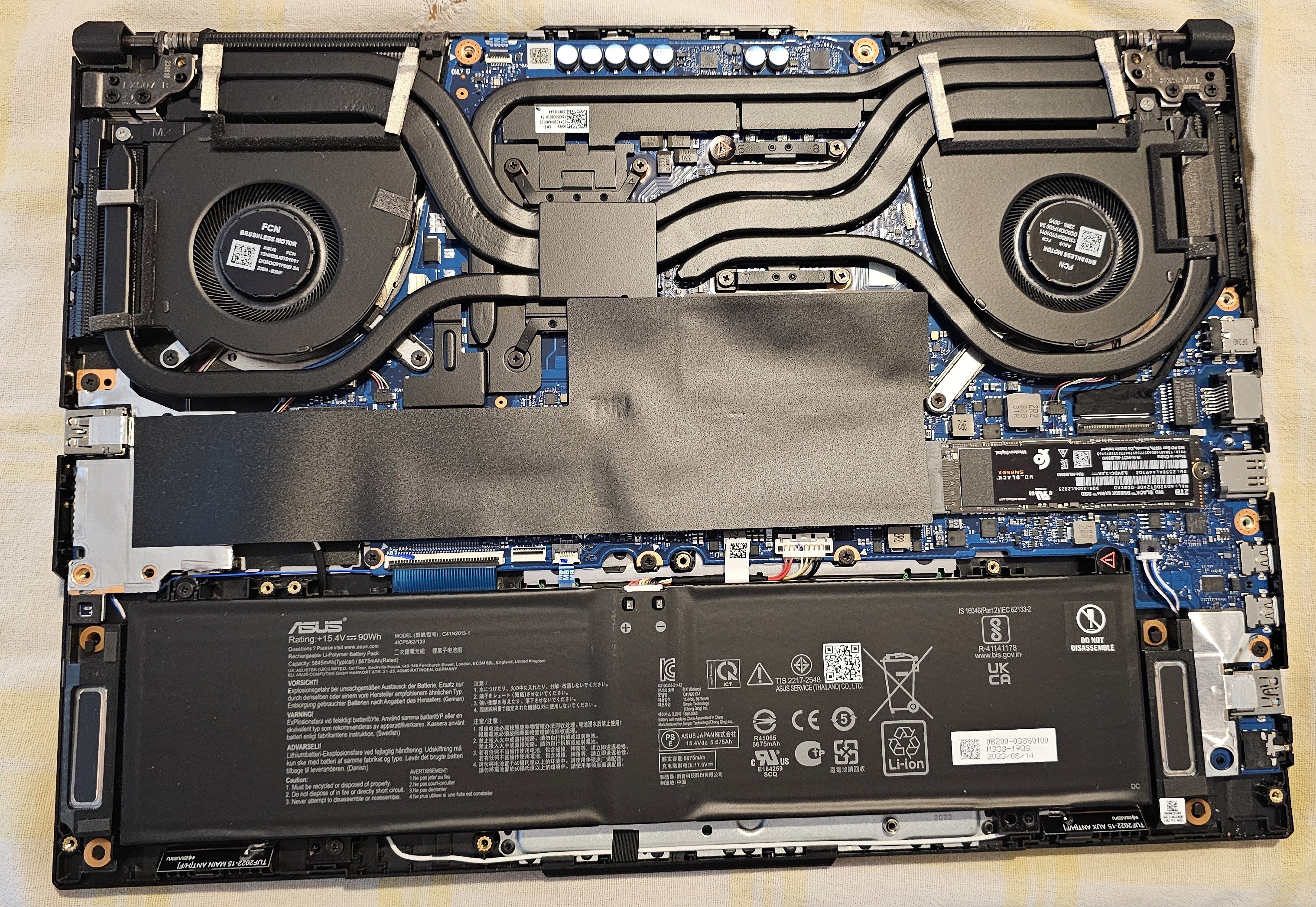

In meinem ASUS TUF Gaming A15 Laptop hat eine WD_BLACK SN850X SSD mit 2 TB problemlos gepasst. In diesem Laptop ist sogar noch ein zweiter freier Steckplatz für SSDs vorhanden. Die original verbaute WD SSD (SN560) mit 1 TB ist daher verbaut geblieben.
Auf dem Bild ist die erste SSD ausgebaut, da ich zu dem Zeitpunkt das W-Lan Modul ausgetauscht habe. Daher ist nur der Slot dazu sichtbar. Das W-Lan Modul sitzt unter der ersten SSD. Rechts im Bild, ist der zweite Steckplatz, was original nicht belegt ist.
Ohne verbauter Unterseite.
K-551 schrieb:
wie man in dem Video sehen kann, anderen internen Aufbau...
Nö, der Innenausbau ist zwar nicht 100 % identisch, aber fast! Das ASUS TUF Gaming A15 gibt es mit unterschiedlichen Ausführungen, daher kann es geringe Abweichungen geben.
Rechts sitzt wie bei mir der zweite Slot, der frei ist und links, die erste SSD und darunter sitzt auch das W-Lan Modul. Auf meinem Bild links, wo aus dem Video die SSD ausgebaut wird, ist die SSD zu dem Zeitpunkt ausgebaut. Sieht bei mir im verbautem Zustand auch gleich aus. Nur die obere schwarze Folie sieht bei mir etwas anders aus und noch ein paar andere Sachen.
Aus dem Video:

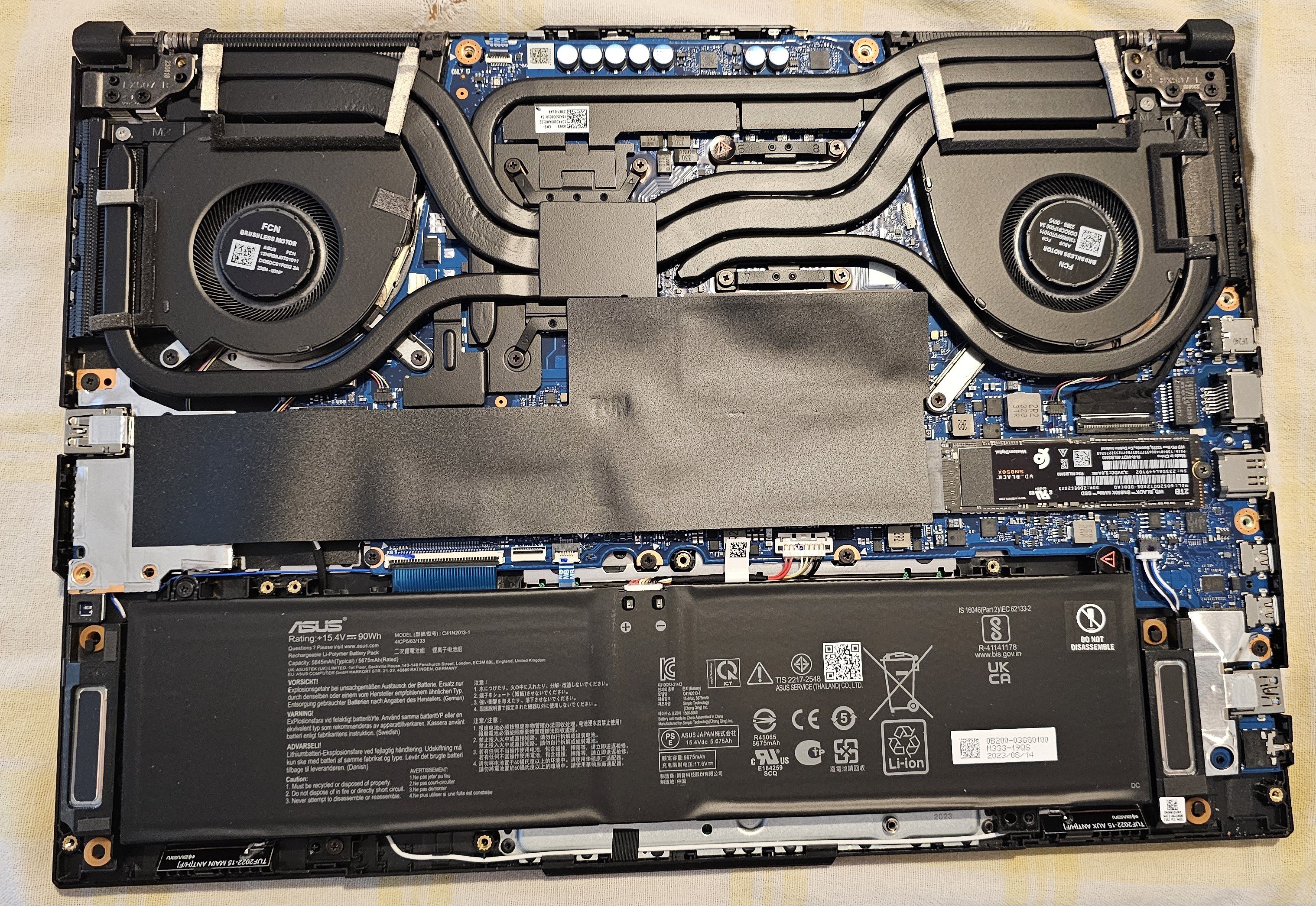

Von mir, das ASUS TUF Gaming A15 (FA507NV-LP002W):

Natürlich ist der Laptop nicht 100 % identisch, aber für den Einbau einer neuen SSDs sind diese Informationen vollkommen ausreichend. Natürlich gibt es noch weitere Unterschiede, wie z.B. meine selbst nachträglich eingebaute zweite SSD oder meine selber ausgetauschten Arbeitsspeicher.

Naja, ähnlich heist trotzdem nicht gleich.
Ist eine anderes Board, mit anderem Aufbau. Können also auch andere M.2-Ports und Stand-offs verbaut sein.
