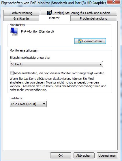

Ich komme mit dem CRU-Tool nicht wirklich klar. Er übernimmt die Einstellungen nicht, auch nach einem Neustart nicht.
Aber ich hab jetzt einfach im Treiber eine benutzerdefinierte Auflösung gewählt mit 73Hz. Kommt am Ende doch aufs Selbe raus oder?
CRU nimmt immer standard das was du unter Standard Auflösungen als 1. eingetragen hast. Ansonsten musst du die HZ noch manuell auswählen
Oder halt die gewünschte ganz oben Eintragen ... ungenutze am besten auch direkt entfernen. Im Endeffekt kommts aufs gleiche heraus, aber wie gesagt komm ich mit dem CRU Tool höher.

Auch die Anhebung der Hz klappt nicht wirklich. Der Monitor nimmt zwar alles brav an, auch 75Hz problemlos. Allerdings ruckelt das Bilds, sobald ich über 60Hz gehe. Testufo zeigt "valid" an, aber das Ufo ruckelt genauso wie bei 35Hz. Aufgefallen ist, dass eine höhere Hz-Zahl nur mit einer progressiven Einstellung funktioniert und mit 16bit. Wähle ich manuell 32bit, springt er sofort auf 60Hz. Liegt es vielleicht am HDMI-Anschluss? Ein DP-Kabel hab ich leider nicht zur Hand.
