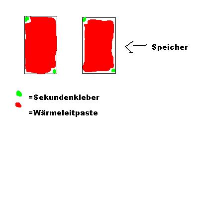

Kauf die Speicherkühler und Kleb diese mit Sekundenkleber an 2 Ecken an den Speicher
Den Rest des Speichers mit Wärmeleitpaste versehen
Fertig
http://www.listan.de/
ja, einfach an den ecken ankleben, aber sieh zu dass du nicht zuviel anklebst, könnte ja sein dass du sie mal wieder weghaben willst!

Sekundenkleber ist ne ziemlich blöde Variante, da das Zeug auch bei geringer Kontaktfläche bombenfest hält und eine Korrektur oder Entfernung nicht mehr möglich ist.
Bei ner Speicherkühlung (wozu auch immer) reichen herkömliche Wärmeleitpads (Conrad) oder bei HardcoreOC empfehle ich Wärmeleitkleber.
Ne Speicherkühlung mach allerdings nur Sinn, wenn du zusätzlich zur Takterhöhung auch noch die Spannung der RAMs erhöhen kannst, was bei 99% aller GraKas nicht ohne Bastelspass zu haben ist.
Einfacher ist es jedoch einen 80x80 Lüfter auf die RAMs blasen zu lassen, der kühlt zusätzlich den Rest der Karte und das ganze MoBo.
