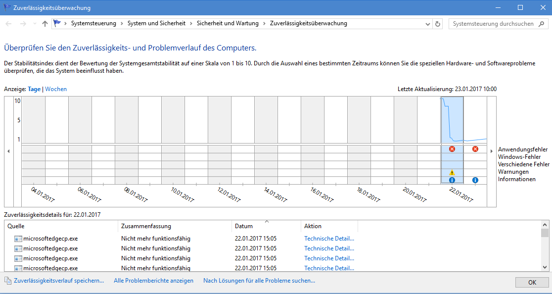

Ich habe es mit Windows 10 nochmal probiert. Im Zuverlässigkeitsverlauf sieht es bei Windows 10 so aus:
Diese Treiber habe ich installiert:
-Audio-Treber (weil nicht erkannt)
-Intel Management Treiber
-Rf Button Driver (Damit die Tastatur vollständig unterstützt wird
-LAN Treiber (Weil aktueller als der von Windows)
Alle andere Treiber von Windows Update übernommen.
Ich hatte 800MB Fehlerberichte, die ich mit der Windows Datenträgerbereinigung gelöscht habe. Macht es Sinn mein Notebook mit Windows 10 zu betreiben? Oder ist dieses Verhalten nach der Neuinstallation normal?
wenn es läuft ist alle OK.
Ereignisanzeige interessiert nur wenn es Abstürze gibt, ansonsten einfach nicht reinschauen und irgendwann mal bereinigen.
Jeden Tag 30 Fehler und bei 5.0000 bis 10.000 Fehler mach ich das auch.
