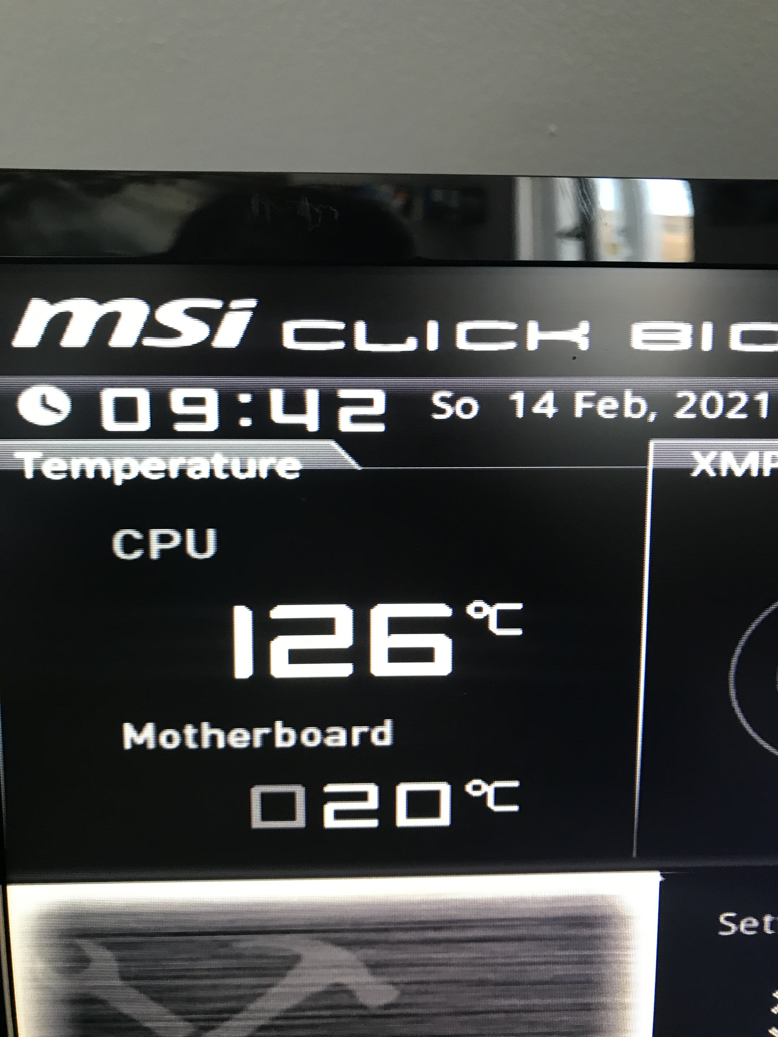

ich habe mir eine neue Cpu gekauft (i7 9700kf meine alte war der i 5! Nun habe ich mir auch ein neues Netzteil und einen neuen Lūfter gekauft alles angeschlossen und gestartet hatte am Anfang einige Probleme aber jz lāuft alles! Nur wird mir im BIOS eine Temperatur von 126 C angezeigt! Dieser Wert ist fūr mich absolut unrealistisch da er auch konstant bleibt und sich nicht verāndert. Ich vermute dadurch das die Cpu ihr volles Potential nicht ausnutzen kann und der Computer da irgendetwas sperrt! Wisst ihr vielleicht im was es sich handeln Kōnnte? Habe auch schon meinen alten Prozessor wieder eingesetzt bei dem tritt das gleiche Problem auf! Lg
Kann meine CPU nicht richtig benutzen

Ist auf dem uns unbekannten MSI Mainboard das aktuellste BIOS eingespielt?
Ist der uns unbekannte CPU-Kühler korrekt montiert?
Wird die Temperatur nur im BIOS so angezeigt oder auch mit Tools wie CoreTemp https://www.alcpu.com/CoreTemp/CoreTemp64.zip & Co.?

Mehr Daten und Infos bitte.
Welches Motherboard? Modell-/ Verkaufsbezeichnung?
Welcher Kühler wird eingesetzt? Ist es der gleiche Kühler wie bereits mit dem i5? Kühler korrekt montiert?
CMOS-/ BIOS-Reset durchgeführt?

Bitte die komplette Hardware inkl. Mainboard und CPU-Kühler bekanntgeben. Welche CPU war's vorher? Welche Probleme hattest Du am Anfang?

Du kannst auch mal mit CPU-Z benchen und vergleichen, ob deine CPU wirklich zu wenig Leistung liefert. Hätte er wirklich 126 Grad würde der PC sich sicherlich abschalten oder die CPU würde sich auf ein paar 100 MHz runter throtteln. Auch das würdest du in CPU-z sehen.

Wenn alles richtig montiert wurde wird es einfach n auslesefehler sein.

BIOS läuft vielleicht einfach in Englisch und die Temperatur-Anzeige ist in Fahrenheit

Genau - deswegen steht da ja auch deutlich °C hinter der Zahlfixedwater schrieb:BIOS läuft vielleicht einfach in Englisch und die Temperatur-Anzeige ist in Fahrenheit![]()

Ja, mir ist auch noch nicht ganz klar, gibt es einschränkungen im Windows, beim Arbeiten oder Zocken, oder wird es nur angenommen, da im bios die 126 Grad stehen. Eventuell war das bei der alten cpu auch so und ist nicht aufgefallen, weil nicht danach geschaut wurde. Die Frage ist also - gibt es überhaupt (abgesehen von der anzeige) ein Problem?

@fixedwater - da steht doch °C und nicht °F

conglom-o schrieb:deswegen steht da ja auch deutlich °C hinter der Zahl
Ah, den Screenshot hatte ich tatsächlich übersehenRaptorTP schrieb:da steht doch °C und nicht °F
Ich glaube @DuckDuckStop hatte recht...

Ich habe ein H310M Pro-D habe den Rock Slime 2, die aktuellste Bios ist nicht eingespielt aber ich habe es schon versucht hat aber es funktioniert nicht wahrscheinlich liegt es auch daran und nein es ist ein neuer kūhler

Ok, dafür brauchst du laut der MSI Webseite mindestens Bios version 7B33v15 welche hast du denn?
Nach der Liste scheint das auch die neueste Version zu sein die man haben kann.
Ohne mindestens die Version kannst du erwarten, dass etwas nicht funktioniert oder gar der Rechner gar nicht startet ;-)

Nein steht beides dafixedwater schrieb:BIOS läuft vielleicht einfach in Englisch und die Temperatur-Anzeige ist in Fahrenheit![]()
1.8 es gibt aber auch schon neuereAlexander2 schrieb:Ok, dafür brauchst du laut der MSI Webseite mindestens Bios version 7B33v15 welche hast du denn?

ist unten Wārmelwitpaste
3faltigkeit schrieb:Ja, mir ist auch noch nicht ganz klar, gibt es einschränkungen im Windows, beim Arbeiten oder Zocken, oder wird es nur angenommen, da im bios die 126 Grad stehen. Eventuell war das bei der alten cpu auch so und ist nicht aufgefallen, weil nicht danach geschaut wurde. Die Frage ist also - gibt es überhaupt (abgesehen von der anzeige) ein Prob
ja stark eingeschrānkt kann kaum was machen3faltigkeit schrieb:Ja, mir ist auch noch nicht ganz klar, gibt es einschränkungen im Windows, beim Arbeiten oder Zocken, oder wird es nur angenommen, da im bios die 126 Grad stehen. Eventuell war das bei der alten cpu auch so und ist nicht aufgefallen, weil nicht danach geschaut wurde. Die Frage ist also - gibt es überhaupt (abgesehen von der anzeige) ein Problem?
Ja ist es auch wahrscheinlich aber durch den Fehler das die Temperatur so hoch ist funktioniert die CPU nicht richtig habe es auch schon mit beiden CPUs ausprobiertDuckDuckStop schrieb:Wenn alles richtig montiert wurde wird es einfach n auslesefehler sein.

Wie äußert es sich denn, dass die CPU nicht richtig funktioniert?
Wenn die Temp wirklich so hoch wäre würde der PC abschalten.

Aber was heißt funktioniert nicht richtig. Mit wieviel MHz, woran macht du das fest? Ändert sich in Windows was an den 126 Grad oder sind die starr. Schaltet der PC ab? Oder kannst du mal den Kühler abnehmen und fotos von der kühler unterseite und der cpu posten? Irgendwie fehlt hier abgesehen von 126 grad noch immer eine adäquate fehlerbeschreibung. Als wenn du mit einem auto in die werkstatt kommst und sagst, kanns nicht richtig benutzen.
