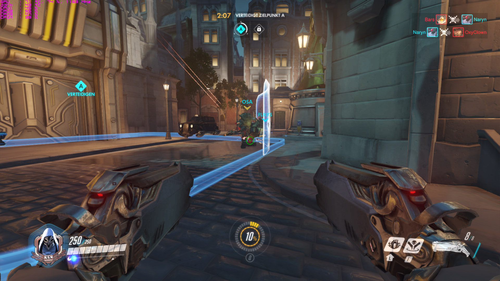

Also , ich habe eben gespielt und die Temp der CDU war wieder so zwischen 45 und 47 C ....Graka war 78 C aber bei Overwatch ist das bei sehr vielen der Fall und es läuft trotzdem...
Aber plötzlich ruckelte das Game total und ich schaute auf den Taskmanager und da stand bei Datenträger 100 % in rot...auslastung war das Game und auch sehr hoch : Diensthost Netzwerkdienst und Diensthost lokales system ( netzwerkeinschränkung) ...dazu gibts noch mehrere....und genau wo das anfing ging im Spiel gar nichts mehr...Festplatte hatte ich auf Fehler geprüft, ist aber keiner zu finden
Nein, ich habe nicht übertaktet
Habe es mal gemacht...also GPU Auslastung war anfangs des Spiels 97 %...während der Spielrunde zwischen 50 und 71 %
Hat das was zu sagen?
Temp war zwischen 60 und 75 C ...aber bei Overwatch haben viele ne hohe Temp...außerdem bei einem anderen Spiel habe ich an Temp der GPU nur 50 C und da ist auch das gleiche Problem
CPU Auslastung bei allen 4 Kernen schwankt zwischen 30 und 60 hin und her
Machte eben auch mal ein Bild , wo man es oben links sieht

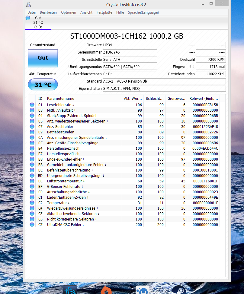

Die S.M.A.R.T Werte der HDD sind in Ordnung und auch das SATA Datenkabel macht keine Probleme. Welches Programm dauernd auf welche Dateien zugreift und damit die hohe Auslastung ein verzögertes Reagieren der HDD verursacht, kann man z.B. mit dem Resourcen Monitor recht gut sehen, viel besser als im Task Manager.
