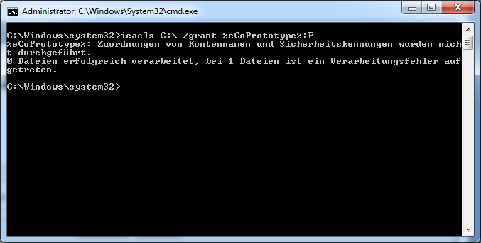

@Inzersdorfer
ich hänge mal ein jpeg an wo man sieht was cmd mir zurückgibt
der erste befehl hat funktioniert..
was nun?
