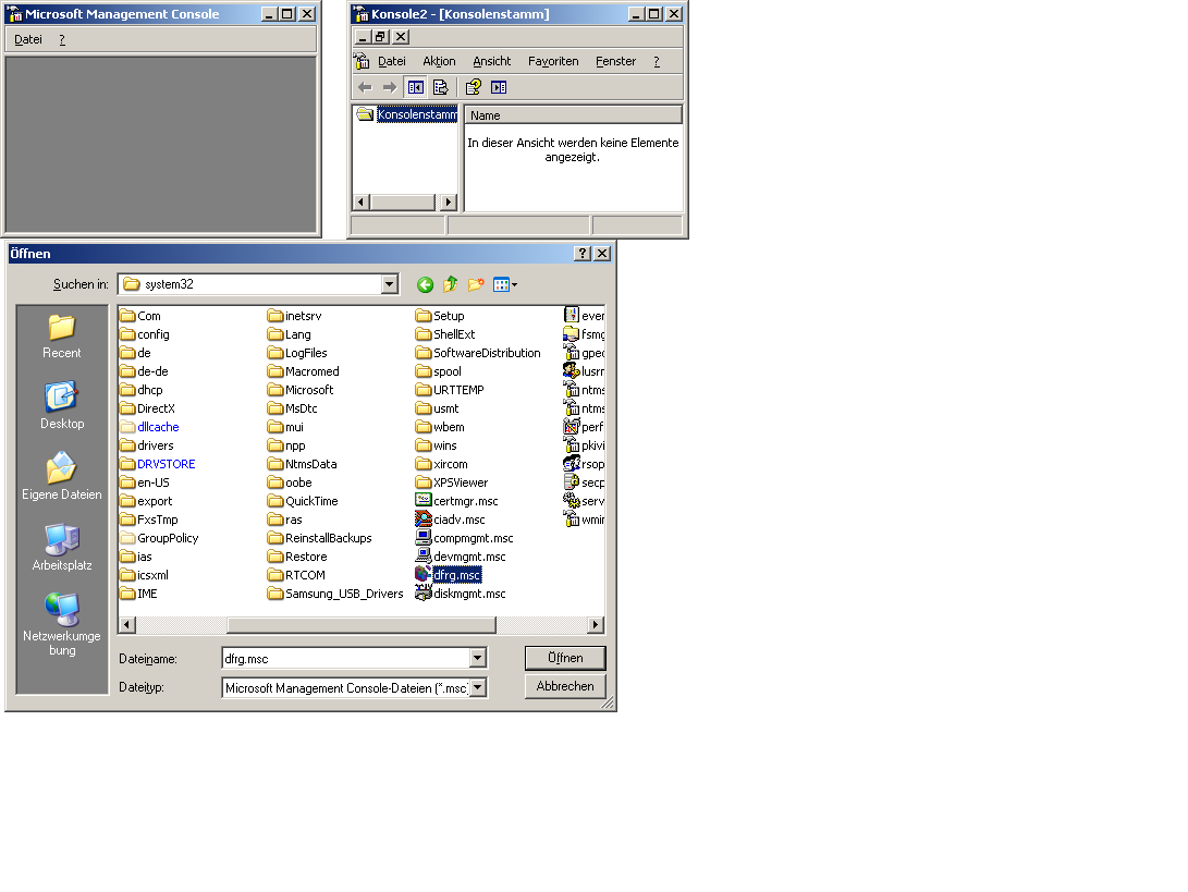

Geh mal auf Start ausführen und gebe "mmc" ein, dann öffnet sich die Konsole, da gehst Du auf Datei öffnen, gehst zum Ordner System32 und öffnest die Datei "dfrg.msc", sollte es nicht gehen, siehst Du nach ob das Programm (mmc) sich im "Autorenmodus" befindet (Datei>Optionen).
da kommt nur ein leeres fenster in der ansicht sind keine symbole vorhanden,ja ich bin der admin,hab nur xp drauf
Mach ein Bild von der Konsole/Fenster. Geh auf Datei neu und öffne ein Konsolenfenster, dann öffne eine Konsole, dfrg.msc. Siehe Bild.
bin zu dof dazu es klappt nix,das erste fenster find ich aber dann weis ich nicht wo ankliken
