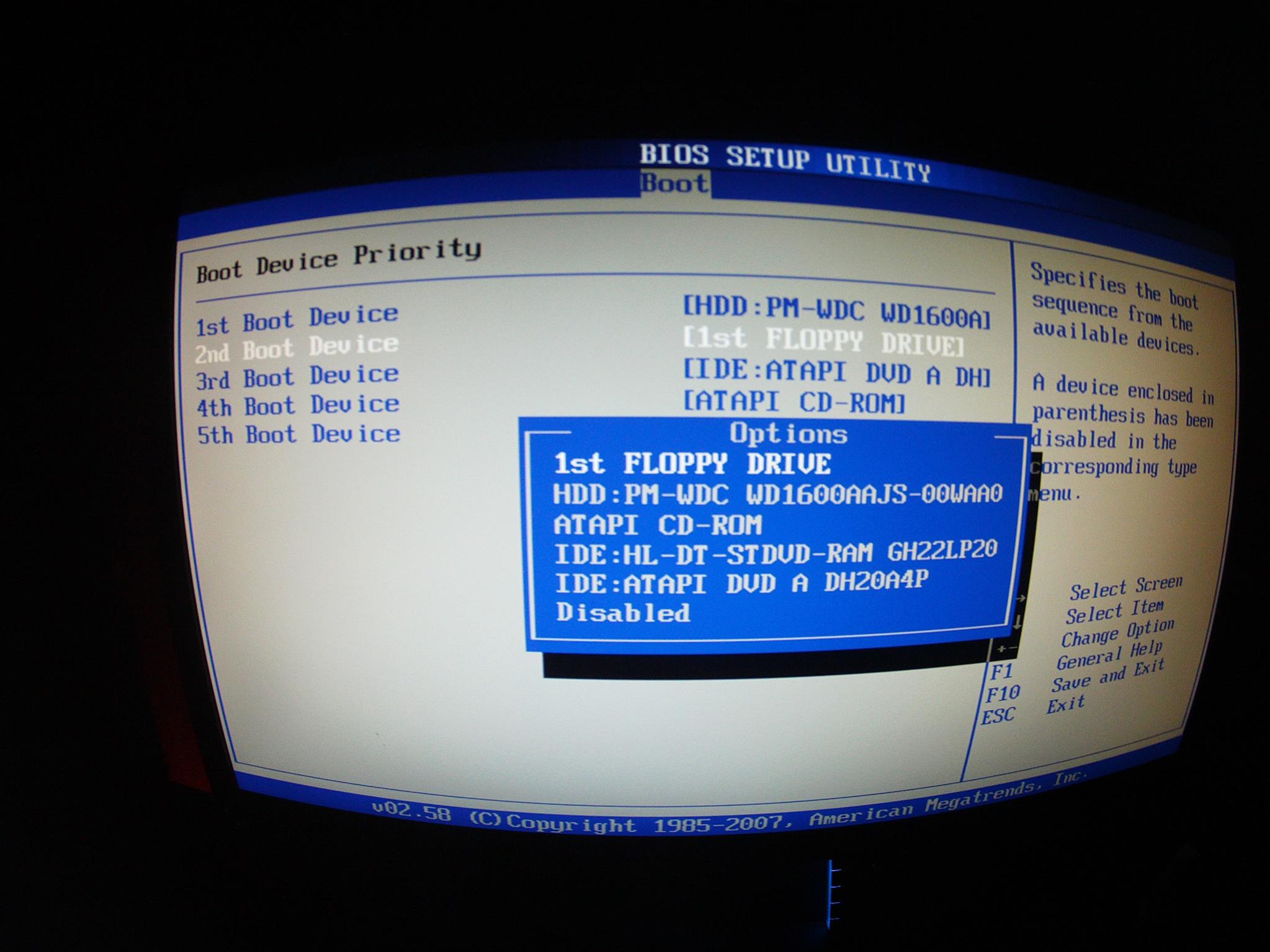

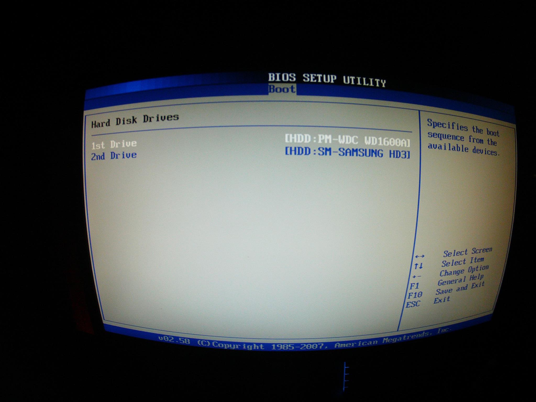

Ich habe heute ein anderes MB in meinen PC eingebaut. Es ist das Asus P5KC. Wenn ich jetzt aber im Bootmenü bin, kann ich nur von einer Festplatte booten. Das Bios und Windows erkennt zwar beide Platten, doch ich kann im Menü nur eine Festplatte zum booten auswählen, die andere wird gar nicht angezeigt. In einer anderen Funktion des Bootmenüs kann ich auswählen, welche Festplatte die 1. ist und welche die 2.
Und die 1ste Festplatte die ich hier ausgewählt hae erscheint dann auch nur im Boot-Menü. Ich merke, das ist schwer zu erklären, deswegen mache ich fix ein paar screenshots..

so hier die Fotos(sorry ich hatte nur meine Weitwinkel Helmcam:D)
Was meinst du mit Bootlader neu drauf?
Was auch absolut nicht sein kann ist der CPU Temp error mir 106° Da zum Einen das ganz am anfang des startens auch da steht und zum anderen würde mein System ja abstürzen. Der Kühler ist auch in keinster Weise heiß.
Also der Geräte-Manager von Windows erkennt beide Platte auch wie gesagt. Wird eine Neuinstallation von Windows hilfreich sein? MfG
Sorry die Fotos muss ich wohl kleiner wie 16MP machen:d
so jetzt aber
Hast du mal die zweite Festplatte als die erste eingestellt? Vermutlich kannst du nur die als Festplatte 1 festgelegte Platte zum Booten benutzen.
jop genau das habe ich gemacht. sorry wenn ich das nicht genau beschrieben hab aber so leicht ist das nciht^^

was passiert wenn du nur die problematische hdd im System hast, also die funktionierende abziehst, kannst du die dann in der Bootreihenfolge einstellen?
Das Board hat ja auch einen Jmicron möchte gern Raid Kontroller drauf, ich denke du hast die 2te Hdd nur am falschen Sata Anschluss. Teste einfach mal einen Anderen aus.
wenn ich es ändere kann ich von der anderen platte booten. Allerdings immer nur von einer platte. ich installiere windows gerade auf gut glück neu. Anderen SATA anschluss teste ich ungern da knochenbruch:D
auf jeden fall habe ich an sata 1 und an sata 2 die hdds angeschlossen und das wird auch im bios angezeigt...
Mit Windows hat das nichts zu tun da es dem Bios egal ist was auf der Hdd drauf ist, sonst könnte man eine ganz neue Hdd auch nicht im Bios zum booten einstellen und das wäre ein bisschen blöd. ;-)
Schalte im Bios einfach mal den Jmicron Kontroller an und teste mal ob du diesen zum booten auswählen kannst.
Ansonsten neustes Bios installieren und testen.
Probiere auch mal im erweiterten Bootmenue sollte bei Asus F12 sein (sieht man beim POST welche Taste gedrückt werden muss) ob du da die 2te Hdd auswählen kannst, wenn ja ist es ja eigentlich egal was in der Bootreihenfolge steht. geht dann halt manuell wenn man die 2te Hdd braucht.

jetzt hab ichs endlich:D es war f8(so wars auch bei meinem alten MB) aber es stand nirgends.. naja egal ich habe jetzt mal die nicht erkannte platte ausgewählt mal schauen was kommt... aber sie wird vom explorer immer noch nicht erkannt..
