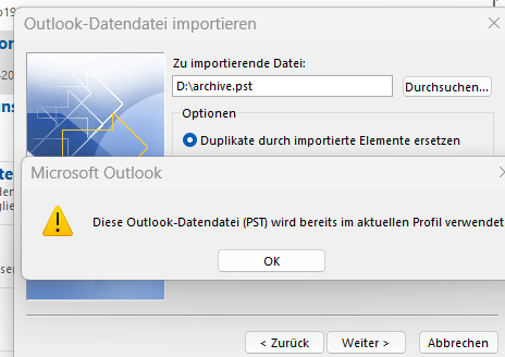

bei meinem neuen Rechner habe ich die Office-Programme aufgespielt. Obwohl ich die Daten vom alten Rechner ebenfalls übernommen habe, gelingt es mir nicht, bei Outlook (gleiche Version wie erst) die Adressen zu importieren.
Siehe Anhang, er bietet „Weiter“ nicht an.

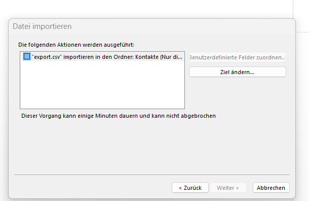

@Mojo1987 - Habe den Haken gesetzt, es sah auch für eine Sekunde aus, als ob er was speichert. Doch das Adressbuch ist nach wie vor leer.Screenshot 2025-08-03 134339.png

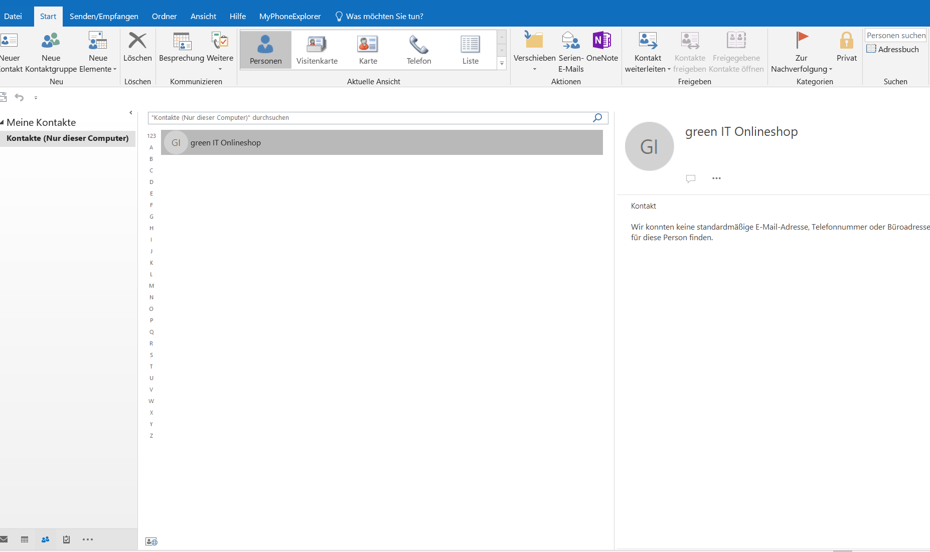

@redjack1000 Ja, aber wo finde ich sie in OL, s. Screenshot, Beitrag 4?
Wenn ich unten links im Programm auf die Kontakte klicke, zeigt er mir nur eine Visitenkarte an.

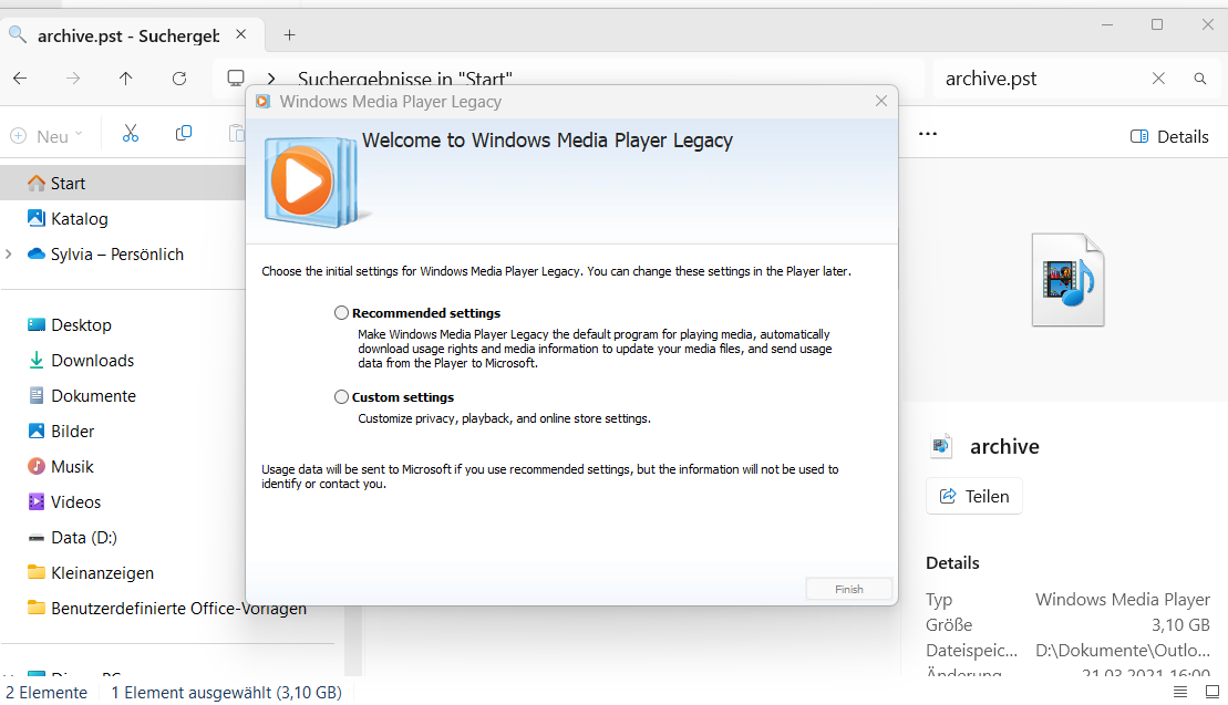

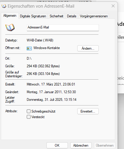

Wenn ich versuche, die Datei zu öffnen, erscheint dieser Media Player.Screenshot 2025-08-03 140735.png

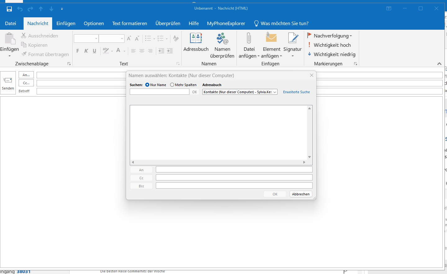

@Mojo1987 - Nein, ich suche konkret die E-Mail-Adressen, die sich normalerweise im Adressbuch bei Outlook befinden. Vielleicht sind sie nie auf Festplatte gespeichert worden, das kann schon sein.
@Mojo1987 - Wenn ich auf "An" klicke, bekomme ich das Adressbuch gezeigt, in dem früher meine ganzen abgespeicherten E-Mai-Adressen drin standen.

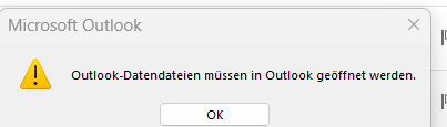

@redjack1000 - Wenn ich das tue, bekomme ich folgenden Hinweis:
Ich melde mich gegen Abend nochmal. Erstmal danke für eure Unterstützung!
Genau, einfach in Outlook auf Öffnen gehen und nicht auf Importieren, das ist in diesem Fall der falsche Weg.
Auch nicht Doppelklick auf die Datei, nein in Outlook über das Dateimenü die alte originale pst-Datei öffnen und dann in der Ordneransicht die verschiedenen Ordner öffnen und die Elemente hin und her schieben.
Das ist nicht ganz richtig aber falsch. Das iat Autovervolltändigen, das hat mit dem Adressbuch oder den Kontakten nichts zu tun. Dort werden bis maximal 1000 Adressen, die mal angecshrieben wurden, unabhängig von den Kontakten abgelegt.
Wenn Du das nicht separat gesichert hast oder einen ExchangeServer benutzt, sind diese Informationen weg.

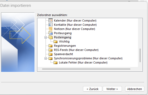

@prian - Ich habe alles so gemacht, wie du es beschrieben hast, das habe ich ja einige Mal so durchgeführt. Ich bekomme dann dieses Fenster, s. Anlage. Ich klicke dann "Kontakte" an und gehe weiter. Am Schluss bekomme ich den Dateiübertragungs-Ordner nur ganz kurz sehen, aber im Adressbuch kommt nichts an.Screenshot 2025-08-03 170226.png
@redjack1000 - Es ist kein Autovervollständigen, glaub mir. Die Adressen müssen im Adressbuch angelegt werden, dafür gibt es einige Abfragen. Autovervollständigen funktioniert, wenn du dem Empfänger schon mal geschrieben hast, das ist etwas anderes.

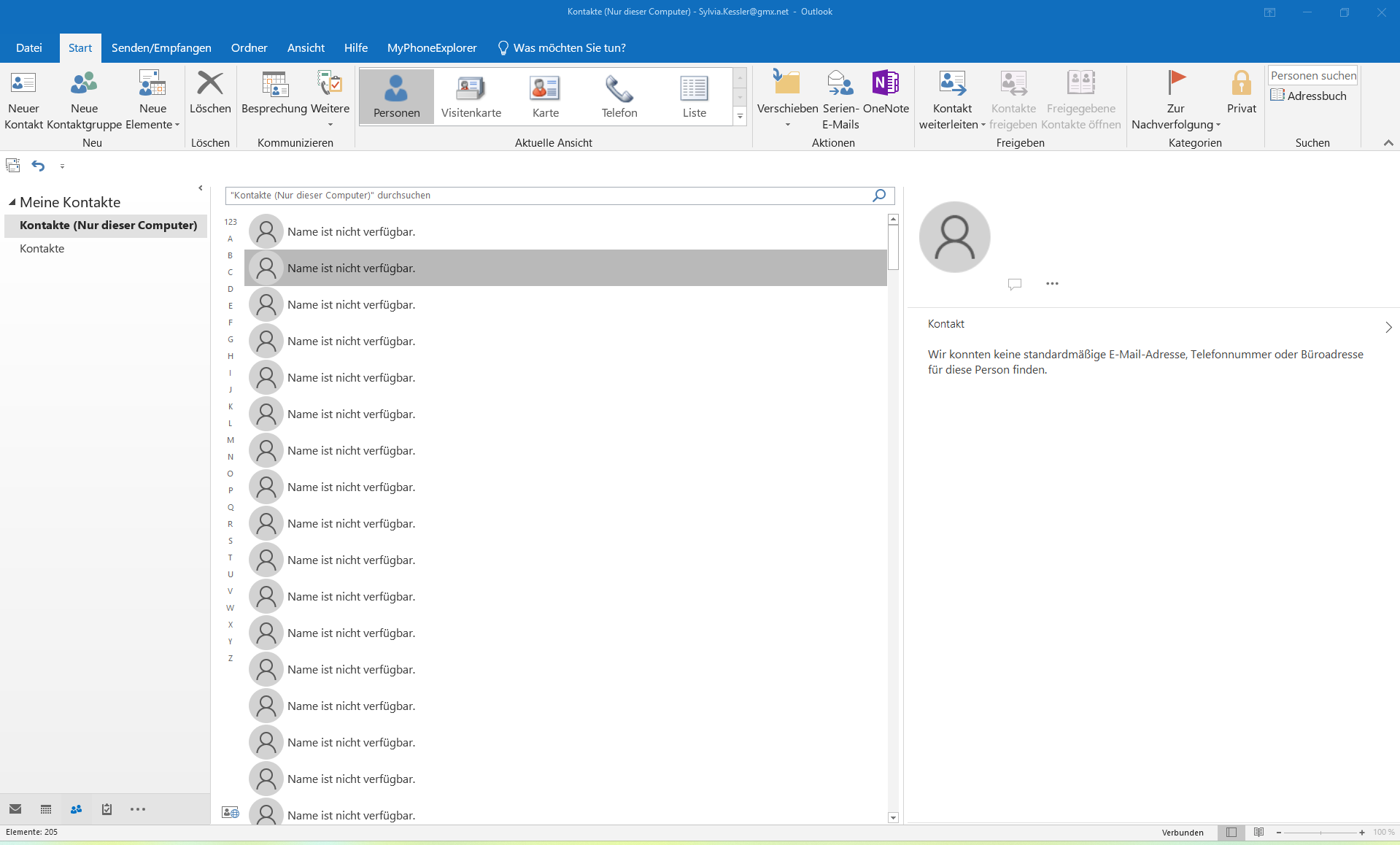

Leider komme ich so auch nicht weiter.
Wenn ich unter links auf "Kontakte" gehe, bekomme ich viele Kontakte angezeigt, vermutlich die exportieren, aber alle nicht anwendbar.

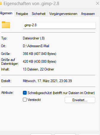

Wie groß ist die Datei deines "Backups" und wieviele Kontakte sollen da drin sein?
Nicht das einfach nur dein Backup falsch gemacht wurde und da schlichtweg nichts drin ist.
