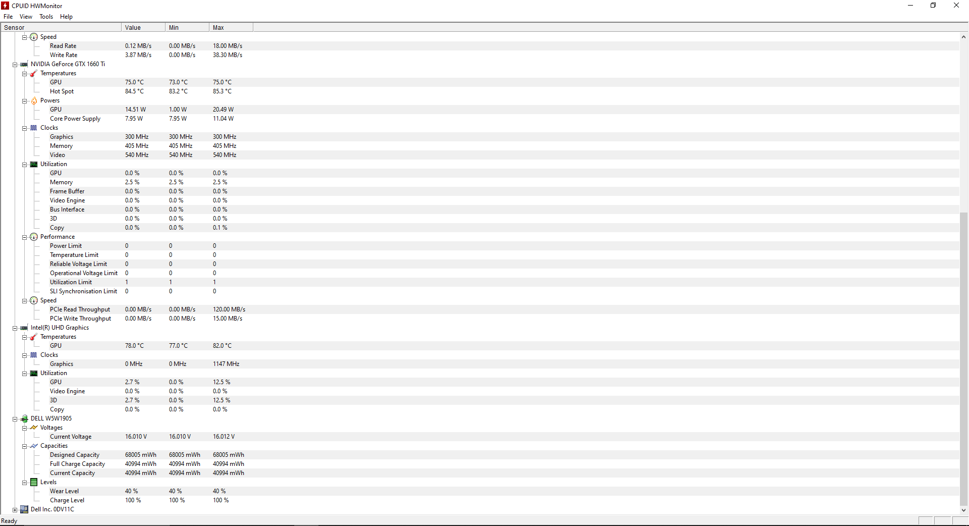

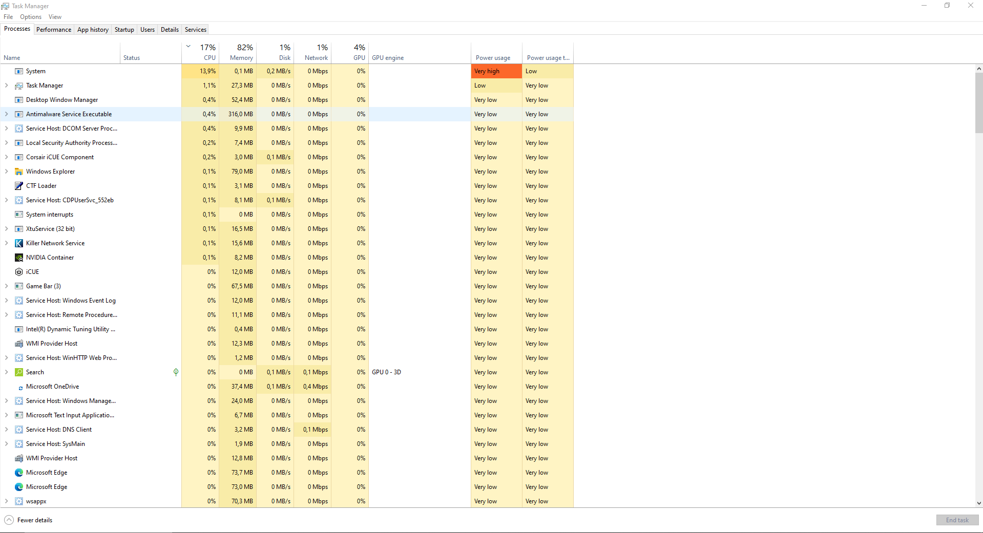

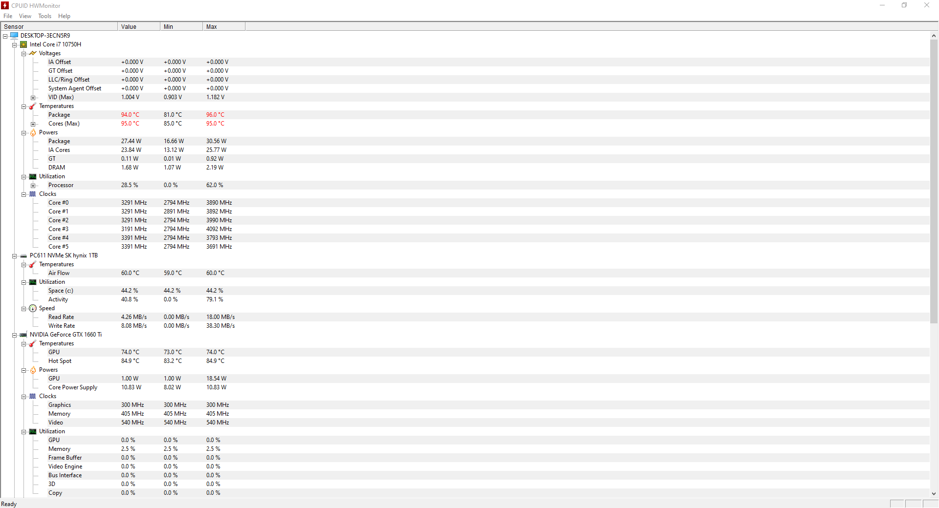

So, ich hab mal erstmal meinen alten Laptop komplett ausgemessen. Mit meinem neuen Laptop die werte, werd ich noch nachliefern, aber damit mal ein Anfang da ist.
Wie gesagt, auffällig ist, dass manchmal "System" mehr verbraucht und dann der Laptop auch abgeht. Zum Teil dann einfach einige % braucht und dann die CPU maximal belastet wird. Ähnlich bei meinem neuen Laptop, nur dass der eben keine Temperaturen von 90°C und mehr hat.
GPU wird quasi gar nicht beansprucht.
Was mit dem RAM beim alten Laptop los ist, keine Ahnung.
Dazu kommt, das kann ich aus Erfahrung sagen, aber sehr schwer zu messen, dass ich nicht dauerhaft diese Spikes bei der CPU habe, sondern mal ein paar Tage schon nix hat und dann wieder mehrere Wochen am Stück diese Probleme.

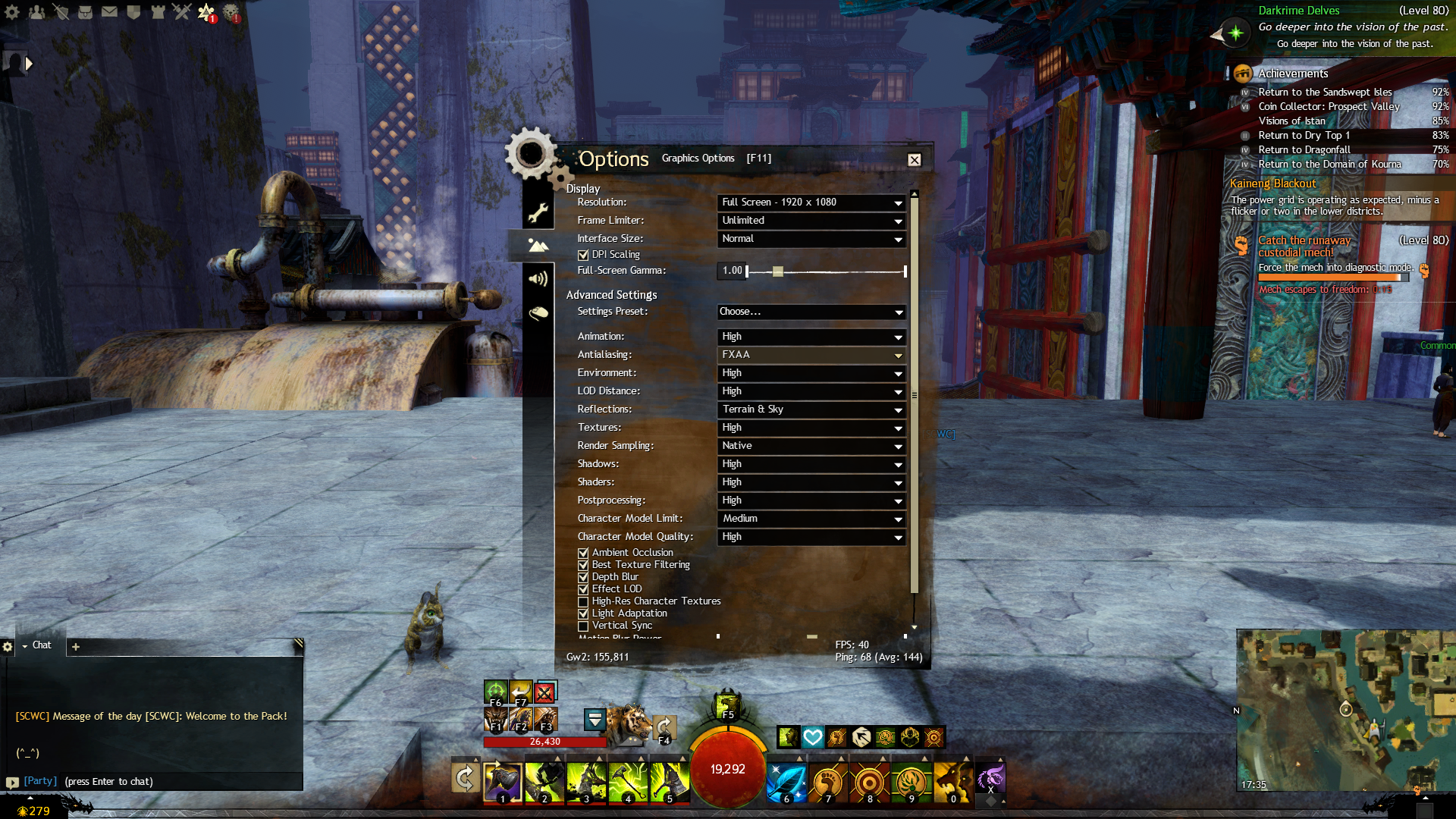

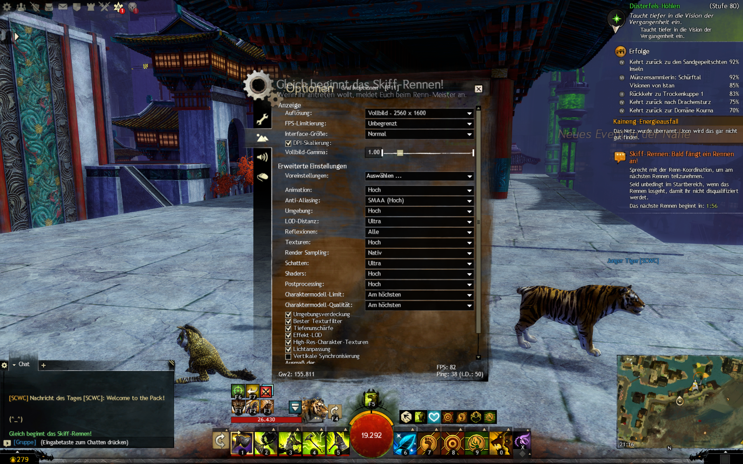

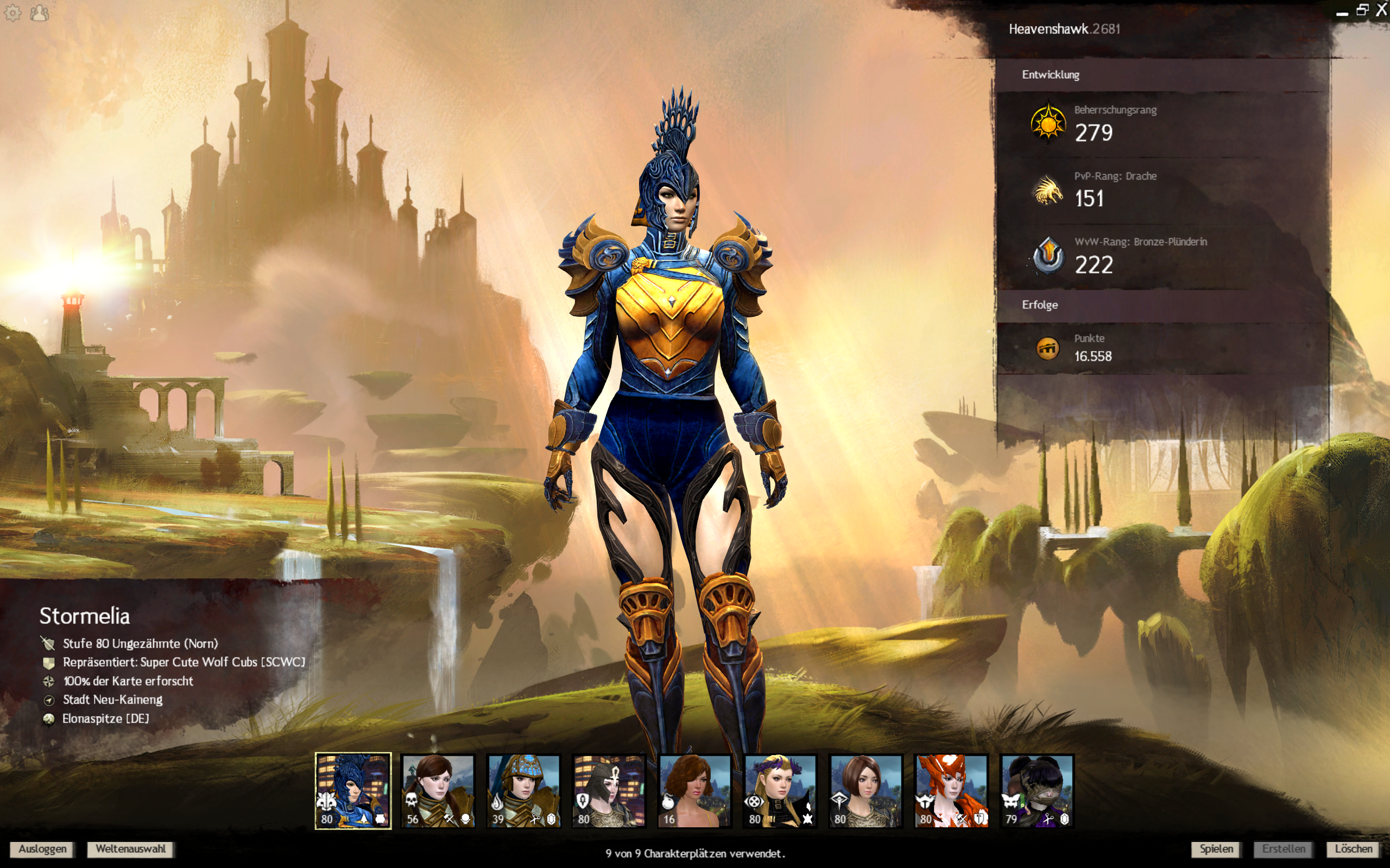

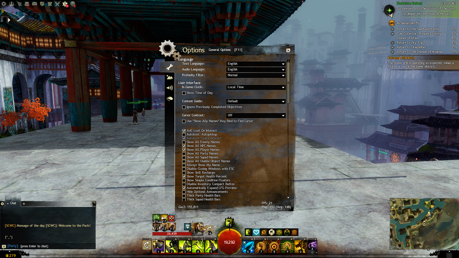

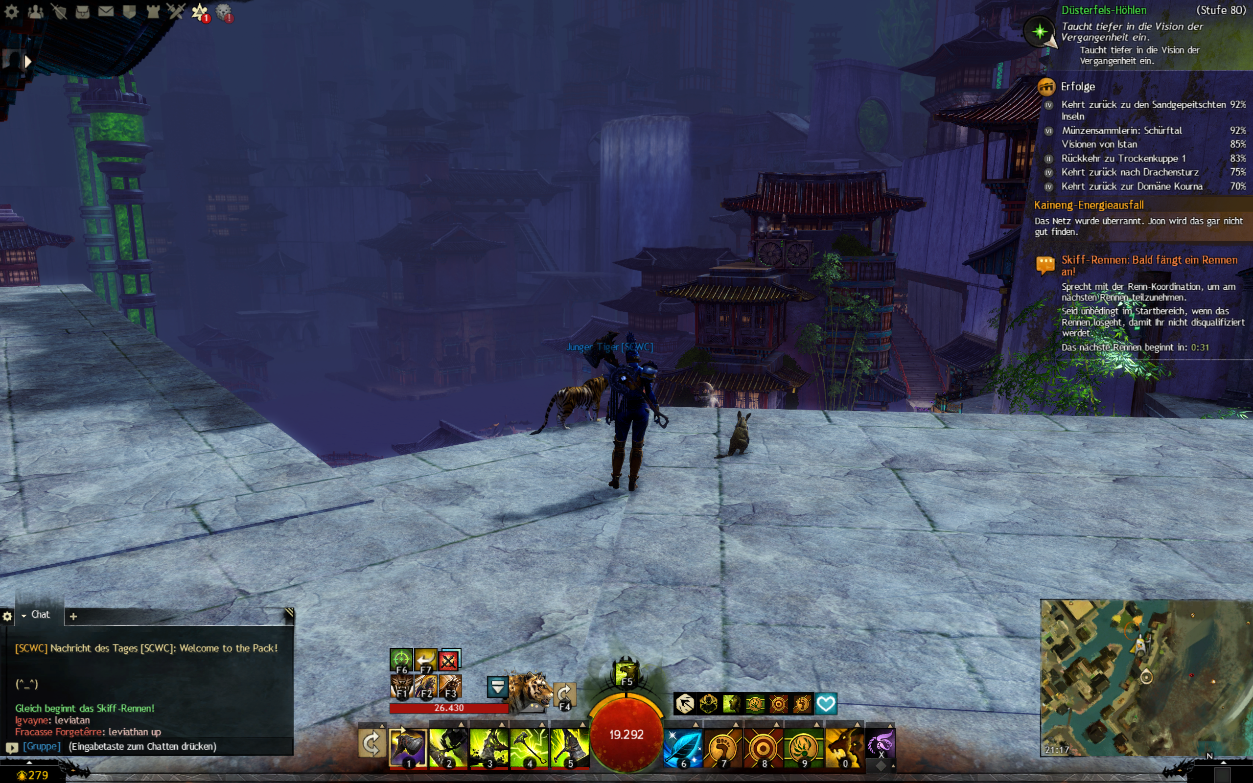

Sorry für die verspätete Antwort: Hier nochmal Vergleiche, was die Frames angeht.
Ich gebe dir morgen mal noch link zum Google Drive für Videos. Da sieht man vieles dann besser
Sinnvol wären Beschriftungen was was ist, Spiel Rechner.
Was ist da jetzt was dich stört?
(mir ist etwas aufgefallen, das sollte aber sowas von offensichtlich sein...)
Ich nehme An die beiden Figuren in groß sind von 2 verschiedenen Rechnern?
sowie auch die ersten 2 EInstellungs Screens sind von nem anderen Rechner als der eine 2te?
Wenn ich nach dem Datum gehe ist es korrekt, das Bild 1-3 Rechner 1 sind und Bild 4-6 Rechner 2?
Edit:
Wenn du ganz bestimmte kleine Details in einm extra ausschnitt evtl nochmal seperat dazu also extra hinzufügen könntest. einfach nen ausschnitt der vorhandenen. sozusagen einmal vom alten einmal vom neuen Rechner in der Gegenüberstellen, wo jeder dummie sozusagen erkennen kann was du meinst.
Das wäre noch super. aber die die schon da sind einfach da lassen.
Und eben ja, ich möchte deine Bewertung dazu haben, das wäre super. (Nach meiner Einschätzung sollte jeder der sich das ansieht wie es jetzt schon ist schon etwas erkennen, selbst ohne bessere Kentnisse in Computergrafik. da sind ein paar Offensichtliche Sachen.

Beim HWmonitor Screenshots sieht man zu hohe Temperaturen.
Allerdings nicht ersichtlich ueber welchen Zeitraum und welche BelastungsSzenarien das Tool lief.
Im Idle sollte alles viel niedriger sein.
Inernet/Wlan auslassen...
Sollte Temperaturen unter 50° max belassen.
Aber während des Monitoring kannst du ja alle Tasks nach und nach schließen.
Und schauen wann die Temperatur runtergeht.
Notfalls Windows neu aufsetzen. ( zb an alten Lapi's )
Reinigung Lüfter und Kühlrippen sowie neue Wärmeleitpaste wurde ja schon angesprochen.

Kosti schrieb:
Stell doch mal (wie von dir vorgeschlagen) Bilder von deinem alten Laptop und deinem neuen hier rein, damit man evtl. Eine Ahnung davon bekommt, was genau gemeint ist.
Also beispielsweise Bilder von beiden Laptops von der gleichen Szene in einem Spiel, bei denen man den Unterschied in Antialiasing sehen kann.
Hier der Link zum G-Drive, das man sich mal die Unterschiede als Videos anschauen kann
https://drive.google.com/drive/folders/16VDpahLsXy6wfIjouEotmbrU1Fn35T46?usp=sharing
3 Aufnahmen vom alten Laptop, 2 vom neuen.
Da ist nen unterschied zu sehen, aber der Wundert dich doch jetzt nicht wirklich? das gleiche bei den Bildern, es ist zu sehen.
Das eine hat eine Schlechtere Kantenglättung als das andere. Aber das wundert dich doch nicht?
Ist Das wirklich was dich Wundert? Ich möchte gerne die Bestätigung bevor ich dir etwas erzähle, das du sowieso schon weißt.

Bevor hier jetzt garnichts mehr passiert, das die Zwei Rechner im gezeigten Beispiel eine unterschiedliche Qualität der Kantenglättung aufweist ist ganz simpel durch die Optionen in dem Spiel zu erklären, denn die weichen ja deutlich gerade auch in dem Punkt voneinender ab. zudem hat die unterschiedliche Auflösung offensichtlich auch noch einen Einfluss darauf...
Das ist also alles ganz normal - anders eingestellt → andere Qualität im Bild...
Das ich das überhaupt schreiben muss überrascht mich tatsächlich. Klar weiß nicht jeder bescheid was welche Optionen machen, das Grafiksettings/Qualitätsoptionen, die auch in einem anderen Rechenaufwand resultieren ein anderes Qualitatives Ergebnis bringen braucht man normal keinem erklären, das hätte sogar mein Oma erkannt und die hatte null komma nichts mitm PC zu tun.
Deswegen auch mein nachgefrage, ein unglauben auf meiner Seite, das das wirklich gemeint ist... So etwas wurde wenn ich noch richtig weiß ja auch bereits angesprochen und darauf gepocht, das es das nicht wäre als Grund. Aber gut, wenn es das jetzt war, dann hat der @Diamondproctor ja wenigstens jetzt verstanden das das seine unterschiedliche Qualität begründet.

Richtig, ich weiß ja auch welcher Task das verursacht und zwar System. Wenn System ansteigt, warum auch immer, dann habe ich das Problem.
Hast du noch nen Tool, womit ich das besser über nen Zeitraum messen kann?

Diamondproctor schrieb:
Punkt 1) Ich kann dir gerne das ganze auch mit 100% exakter Einstellung nochmal aufnahmen.
Bitte mach das, so jedenfalls hat das keinen Wert wenn du etwas zeigen willst, das abseits von Einstellungen sichtbar werden soll. Du hast dir ja auch nicht die Mühe gemacht nach den gefragten Detailausschnitten. so ohne die ist mir nichts besonderes aufgefallen. Alles im Rahmen der Einstellungsunterschiede erklärbar - aber ich werde sehen, ob mit identischen Einstellungen da noch Unterschiede zu sehen sein werden - vorstellbar ist das, zum Beispiel indem du im Treiber Unterschiedliche Einstellungen forcierst. Da kann Massiv die Qualität unterschiedlich sein, wenn man so was macht Obwohl im Spiel alles gleich aussieht von den Einstellungen :-) .
Monitorfotografien hast du ja auch nicht gemacht zum Beispiel, ich schaue mir natürlich alles auf meinem EINEN Monitor an.
trotz fast identischer Einstellungen es große Unterschiede
1920x1080 / FXAA / Rest auf High (Bild 2) ist aber leider wirklich alles andere als "fast identisch" zu 2560x1600 / SMAA / Rest auf Ultra bis High (Bild 4), das sind sehr stark unterschiedliche Einstellungen, die in MASSIVEN sehr deutlichen Unterschieden sowohl von der Bildqualität her als auch vom Rechenaufwand resultieren. Anhand dieser geteilten Informationen darfst Du es den Mitlesern hier nicht übel nehmen, dass sie ein Hardware/Software-Problem ausschließen und eher ein selbst verursachtes annehmen.
Bitte teste es wirklich nochmal mit 1:1 identischen Grafiksettings (nimm am besten die 1920x1080 / FXAA Variante) und schaue, ob es dann immer noch so signifikante Unterschiede gibt. Wir wollen gerne helfen.
