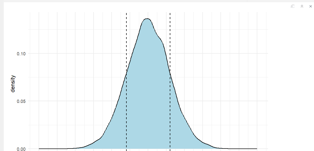

Langsam bin ich am Verzweifeln und weiß nicht mehr weiter.
Ich hatte vorher einen Dell G3 15 Laptop, der relativ schnell Probleme machte. Mir ist nach einigen Monaten aufgefallen, dass mit der Grafikleistung etwas nicht stimmt, manche Spiele liefen nicht flüssig und das Antialiasing funktionierte immer schlechter. Ich konnte monatlich zusehen, wie der Treppeneffekt zunahm. Nach vielem Hin und Her habe ich irgendwann nen neuen Laptop von Dell bekommen. Der hatte auch das gleiche Probleme und konnte nie herausfinden, woran es lag. Hatte aber eh das Gefühl, dass es nur ein refurbished Gerät gewesen ist. Der macht aber irgendwann immer mehr Probleme, bis selbst Spiele mit quasi keinen Anforderungen nicht mehr flüssig liefen, sodass ich ihn dann nach etwa 2,5 Jahren gegen einen Lenovo ausgetauscht habe, mit der Hoffnung, jetzt nen Laptop zu haben, der Einwandfrei funktioniert.
Resultat: Ich habe wieder das Problem und ich weiß nicht woher es kommt. Laptop ist circa 1 Monat alt und merke jetzt schon, wie die Grafikleistung abnimmt und der Treppeneffekt zunimmt, sowohl bei Spielen, als auch bei normaler Dekstopnutzung.
Wenn ich mein Statistikprogramm R nutze, dann schafft der Laptop es nicht mal einen glatten Graphen anzuzeigen, sondern mit allen Kanten

Die Kanten sind bei mir aber auch nicht glatt - hier auf einen MBP 14". Also wenn das ein Screenshot und kein Foto ist, dann ist das Problem hier nicht der Laptop.
Bei Spielen glaube ich auch, dass du einfach eine falsche Vorstellung davon hast, wie glatt eine Kante sein sollte..
Wenn es bei allen Geräten das selbe 'Problem' war, dann liegts nicht an der Technik.
wahrscheinlicher am Bediener.
DU kannst das R-Skript hier anhängen und jeder der will, kann es bei sich laufen lassen um zu sehen, was kommt. Als Vergleich.
Das ist nen Screenshot und du musst bedenken, der Laptop ist komplett neu. Ich hab aktuell meinen alten Laptop nicht hier, aber nach 2 Jahren etwa ist da nichts mehr glatt, sondern eher, dass alles was rund ist maximal kantig ist.
Nolag schrieb:
Es ist wohl normal, dass die Plots unter Windows so aussehen. Wenn man Plots mit Antialiasing möchte, dann kann man Cairo als Renderer in R verwenden.
So pixelig sieht der Graph aber bei niemand anderem aus und ist auch nur ein Beispiel, weil man da schon das Problem gut erkennen kann. Bei Spielen noch kaum, wird aber in ein paar Monaten ganz anders aussehen. Dazu kommt. Vor gut einem Monat sah der Graph nur halb so schlimm aus.

Das StatisticProgramm kenn ich nicht.
Vermutlich kann es viell. Vektoren erstellen, ausgeben und speichern. Ob es Vectoren richtig rendern kann,... keine Ahnung.
Es kommt aber auch darauf an in welchem Format, und mitwelchem Programm man das Ergebnis anschaut. Manch übliche VectorFormate enthalten gleich niedrig aufgelöste fertiggerendere PixelBilder zum Anzeigen in einfachen BildViewern.
Oder simple Bildbetrachter rendern direkt in fester NiedrigerAuflössung zur Anzeige bei Formaten die kein Vorschaubild mitbringen.
Danke, das ist ne gute Idee. Wie kann ich das machen?
Unter Windows werden die normalen Plots von R immer ohne Kantenglättung gerendert, wenn man nicht andere Libraries wie z.B. Cairo verwendet. Auf dem Mac oder unter Linux hat man das Problem z.B. nicht.

Dass der Treppeneffekt zunimmt ergibt rein technisch leider überhaupt keinen Sinn.
Dein PC berechnet das, was die Software vorgibt. Wenn diese kein AntiAliasing macht, dann ist das eben so.
Wenn dein Rechner ein Problem hätte, dann würde er nicht plötzlich das AntiAliasing nicht machen. Das Ergebnis wäre immer exakt das selbe. Das einzige was möglich wäre ist, dass die Performance geringer als sonst ist. Das kann dann z.B. zu hohe Temperaturen als Ursache haben. Das wäre als Fehlerquelle plausibel. Aber zunehmendes Aliasing ist technisch gesehen einfach nicht möglich, weil deine Hardware sich nicht eigenmächtig dazu entscheiden kann eine Algorithmus plötzlich zu ändern. Dein Rechner führt nichts anderes als Rechenoperationen aus und das tut er unabhängig von seiner Leistunungsfähigkeit immer gleich.
