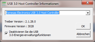

Stelle evtl mal bei dem USB Controller ein (wenn es ein NEC/Renesas Chip ist), das die Energieverwaltungsfunktion aus ist. Geht natürlich nur bei den besagten Modellen mit dem installierten Tool. Evtl hat Deine Gerät eine ähnliche Funktion, weiss ja nicht welche Karte/Onboard Lösung Du hast.

Ich habe festgestellt das wenn man das externe USB 3 Kartenlesegerät nach dem Neustart des PC's einmal aus und wieder einsteckt alles ohne Probleme funktioniert, zumindest das externe Lesegerät. Egal ob am hinteren USB 3 Port (sowohl beim Boardeigenen USB 3 Anschluss, wie auch von der Renesas PCIe USB 3 Karte), als auch an den standart USB 2 Anschluss an der Forderseite des PC's.
