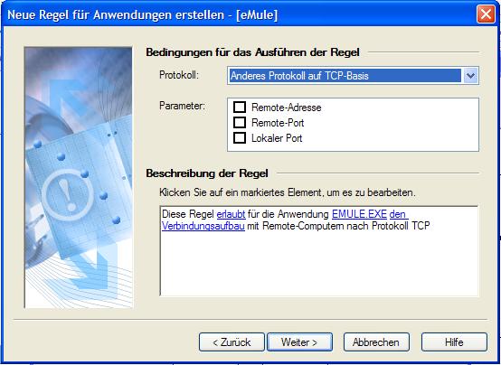

Könnte jemand die Einstellungen für eMule mal posten. Bekomm bei Kademlia z.B. immer nur eine LowID.

Bei Anti-Hacker hab ich für eMule soweit alle Ports freigegeben.
Trotzdem besteht das Problem mit der LowID noch.
Es gibt ja noch die Möglichkeit die Regel bei Anti-Hacker, speziell für eMule anzupassen, bloß weiß ich da halt nicht die genauen Einstellungen.

Im Hauptfenster auf „Service“ -> „Application Rules“ und dann „New“ klicken um die benötigten Ports für eMule in nur einer Regel zusammen zu stellen. Im nächsten Dialogfenster dass sich öffnet im unteren Teil auf das blau markierte „Specify the Application Name“ klicken, den eMule Ordner auf der Festplatte heraussuchen, die eMule.exe auswählen und mit „Select“ bestätigen. Jetzt nur noch mit „OK“ bestätigen, und das war’s schon.
Erstmal danke Black Impact. Gibts irgendwo ne Anleitung mit Screenshots wo man das mal besser nachvollziehen kann? Hab im letzten Post ja schon nen Shot gepostet, bloß weiß ich nicht was ich da nun eintragen soll.
Kaspersky = Einstellungen öffnen.
Anti-Hacker anklicken dann weiter unter Einstellungen.
Bei Regeln sollte die Emule exe. vorhanden sein (wenn nicht Einfügen)
Emule exe. anklicken (geht ein neues fenster auf) dort Regeln für die emule exe. erstellen.
Und zwar wie folgt:
1) Local Port: 4662
Remote Port: jeder
Protokoll: TCP
Richtung: eingehend
Funktion: Client Port / Verbindung von anderen Clients, Quellentausch zwischen Clients
Anmerkung: Dieser Port kann in Einstellungen -> Verbindungen -> Client Port geändert werden.
Dieser Port muss von einem Router weitergeleitet werden, oder Euer Client erhält eine niedrige ID. Wird er in den Einstellungen geändert muss dies auch im Router angepasst werden.
2) Local Port: jeder
Remote Port: 4662
Protokoll: TCP
Richtung: ausgehend
Funktion: Client Port / Verbindung zu anderen Clients, Quellentausch zwischen Clients
Anmerkung: 4662 ist der Standard für diesen Port. Da andere Clients diesen Port umgestellt haben könnten, gilt für die Konfiguration einer Firewall bei Remote Port nicht mehr 4662 sondern jeder.
3) Local Port: 4672
Remote Port: jeder
Protokoll: UDP
Richtung: eingehend
Funktion: erweitertes eMule Protokoll, Queue Rating, File Reask Ping
Anmerkung: Dieser Port kann in Einstellungen -> Verbindungen -> UDP Port geändert werden.
Dieser Port muss von einem Router weitergeleitet werden. Ist eine Weiterleitung nicht möglich muss der Port in Einstellungen -> Verbindungen -> UDP Port deaktiviert werden. Wird er in den Einstellungen geändert muss dies auch im Router angepasst werden.
4) Local Port: jeder
Remote Port: 4672
Protokoll: UDP
Richtung: ausgehend
Anmerkung: 4672 ist normalerweise eingestellt. Da dieser Port wie in #3 beschrieben geändert werden kann gilt für die Konfiguration einer Firewall für den Remote Port: jeder.
5) Local Port: jeder
Remote Port: 4661
Protokoll: TCP
Richtung: ausgehend
Funktion: Verbindung zum Server
Anmerkung: 4661 ist der Standard Port für einen Server. Der Betreiber des Servers kann diesen Port ändern, was auch häufig geschieht. Für eine Firewall ist auch hier jeder Remote Port zu öffnen.
6) Local Port: jeder
Remote Port: 4665
Protokoll: UDP
Richtung: ausgehend
Funktion: Quellensuche auf Servern
Anmerkung: Server die den Standard Port aus #5 benutzen, setzen den UDP Port für die Quellensuche automatisch auf 4665. Wird der Port in #5 vom Betreiber des Servers geändert, gilt für den UDP Port [(Port aus #5) + 4]. Für eine Firewall ist auch hier jeder Remote Port zu öffnen.
7) Local Port: 4711
Remote Port: jeder
Protokoll: TCP
Richtung: eingehend
Funktion: Verbindungsport des Webservers
Anmerkung: Der interene Webserver, der die Webkontrolle zur Verfügung stellt wird auf diesem Port angesprochen. Dieser Port muss bei den Weiterleitungsregeln eines Routers angegeben werden oder der Webserver ist von aussen nicht erreichbar.
