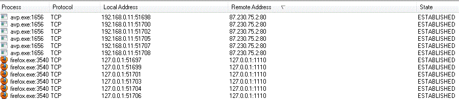

Aber du wirst bei Überwachung durch KIS keinen Eintrag finden, in dem ein anderer Prozess als *.avp.exe mit einer echten IP-Adresse verbunden ist. Alle anderen Prozesse tauschen Daten zwischen lokalen Ports hin und her (localhost, 127.0.0.1:1110 <--> 127.0.0.1:5xxxx <--> 127.0.0.1:5xxxx). Nur für avp.exe gibt es Einträge nach dem Muster: Deine IP-Adresse <--> IP-Adresse einer Webseite.
