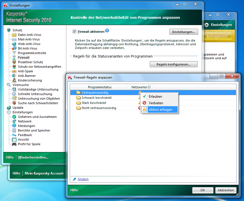

Ich habe auch lange gesucht. Gehe bei den Einstellungen zur Firewall -> Regeln konfigurieren -> Rechtsklick auf das Symbol unter Netzwerke. :)
