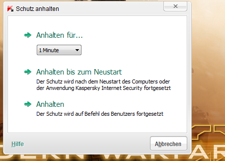

Dan will ich den Schutz für 1 Minute unterbrechen : Ausführen.png[
Nach dem startet das Spiel sofort.

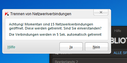

Und dann möchte er wegen dem Fehlenden Schutz die Verbinungen Trennen : ATTACH=CONFIG]357520[/ATTACH]

äähhhhh ist mal wieder schlimm, einfach mal, Game, browser usw beenden dann Kaspersky beenden.
jetzt wo "Trennen von Netzwerkverbindung" auf ja klicken, nun kannst spielen ohne Kasp. ein verbindung mit dein netzwerk hat.
"Trennen von Netzwerkverbindung" bei dieser meldung, wird nicht allgemein deine netzwerk gemeint.
Was blockiert es? Wird eine Meldung angezeigt? Und wenn er die Verbindung trennen möchte, einfach auf "nein" drücken.
Dann ist aber kaspersky aber noch aktiv
Ja ich möchte aber gerne das Kaspersky sich merkt dass es diese Anwendungen nicht mehr blockieren soll.
Ja das mit dem auf nein klicken geht natürlich , nervt nur ziemlich wenn ich immer ausschalten muss auf nein klicken muss.

Wenn die Firewall blockt:
Einstellungen -> Programmkontrolle -> Programme -> "Spiel raussuchen", sollte es bei "Stark beschränkt drin stehen (was nicht der Fall sein sollte) kann man es in die Gruppe "Schwach beschränkt" verschieben, ansonsten: Rechtsklick -> Regeln -> Netzwerkregeln: hinzufügen -> erlauben, eingehend/ausgehend, beliebige Adresse. Ok.
Das sorgt zumindest dafür dass die Programme nicht in der Kaspersky Firewall hängen bleiben.
Sollten die Programme garnicht erst starten, weil Kaspersky sie blockiert (was ich ganz stark bezweifel, dazu sind sie zu bekannt) kannst du unter Einstellungen -> Erweiterte Einstellungen -> Ausnahmen -> Einstellungen -> Vertrauenswürdige Programme die entsprechenden Programme hinzufügen. Sollte aber eignentlich nicht nötig sein.
Beide Lösungen sollten aber eigentlich nicht nötig sein, die Programme sind bekannt und sofern legal sollte da auch nichts von KIS anspringen. Unter erweiterte Einstellungen gibts noch ein "Profil für Spiele", kann man ggf einstellen.
