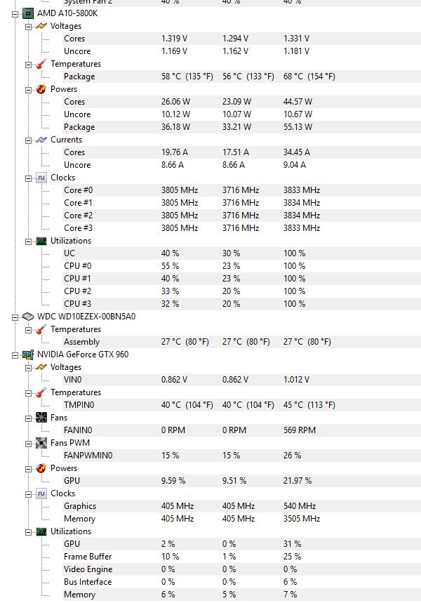

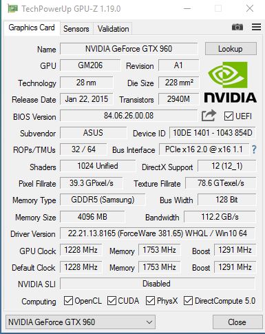

ich habe ein Problem, und zwar habe ich mir einen gebrauchten PC gekauft, welcher leider eine katastrophale Performance abliefert. Egal ob Sound Lags, schlechte FPS in Games oder die Reaktionszeit von Programmen.

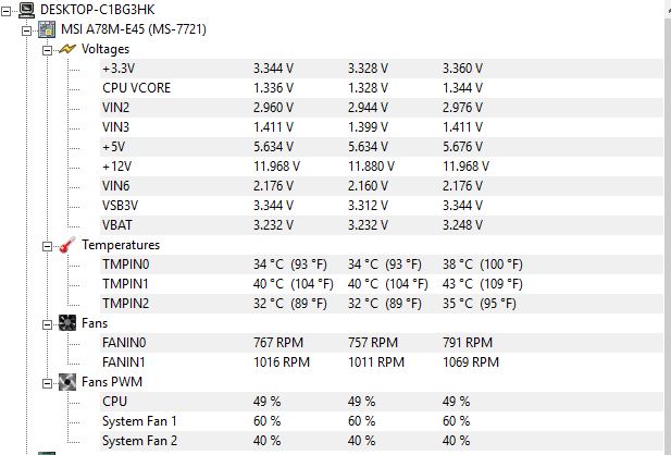

Was mir aufgefallen ist, ist, dass die CPU bislang immer zwischen 100-115°C heiß war. Habe heute einen Mugen 5 + Arctic Silver MX-4 eingebaut. Die Temperatur nun ist bei ca 60°C (ohne Gaming).

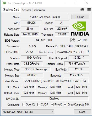

Habe euch mal Screenshots von den Eigenschaften des PCs angehangen.
Meint ihr, der PC taugt gar nicht fürs Gaming?

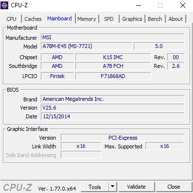

AMD A10-5800K
NVIDIA GeForce GTX 960

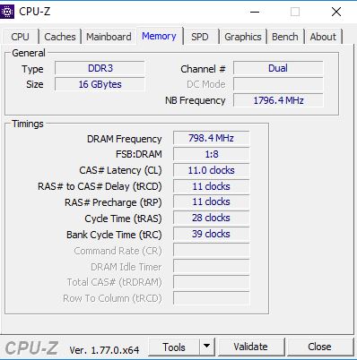

16 GB DDR3 Ram 1800
MSI A78M-E45
Würde es helfen, hier etwas zu übertakten?

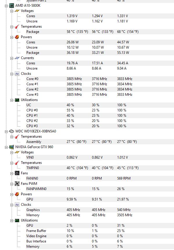

Früher 115° ? Ernsthaft ? Wurde die CPU ohne Lüfter betrieben? Und 60° im Leerlauf ist auch schon ne Ansage.. Aber nu, die CPU ist ja auch nicht als Gefriertruhe bekannt.
Die Lags werden damit höchstwahrscheinlich aufgrund von Drosselung der CPU entstehen. Hast du mal die Temperaturen geprüft, wie hoch die jetzt in Spielen gehen? An Übertakten würde ich da zunächst mal nicht denken. Dazu kannst du kommen, wenn die Ursache der Lags geklärt ist. Denn langsam ist eine Sache, aber Lags im Office-Betrieb?:freak:

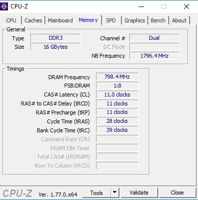

Und prüf mal im Bios, ob beim Ram ein XMP Profil eingestellt ist.
Wenn er schreibt, dass auch Programme hakelig sind, dann hat das erstmal nichts mit Gaming zu tun.
Was mir etwas komisch vorkommt, ist die CPU-Last in deinem letzten Screenshot. Minimum lag bei 20%, also geht die Last nie auf 0-5%? Da muss was im Hintergrund laufen, was Leistung zieht.
@n8mahr: Ist aber jetzt auch erstmal nicht so wichtig, was du schreibst. Die Temps sind jetzt zwar auch im IDLE recht hoch, aber da sollte nichts drosseln, was man an den Temps im Screenshot auch sehen kann. XMP sollte hier auch eher keine Rolle spielen.
Wenn es dermaßen überall hakt und die CPU-Last so hoch ist, wie im Screenshot, dann liegt mMn erstmal dort der Hund begraben.
Dass man jetzt natürlich keine Wunder erwarten kann (Gaming + Streaming oO Du streamst also selbst, ja?) ist klar. Hier würde ich erstmal schauen, was du an der generellen "Desktop"-Performance (also ohne Gaming) machen kannst, denn massive Probleme beim Programmstart und Sound-Lags (im Spiel oder auf dem Desktop?), sollten da selbst mit ner HDD nicht auftreten, zumal auch der RAM nicht gerade klein ist.

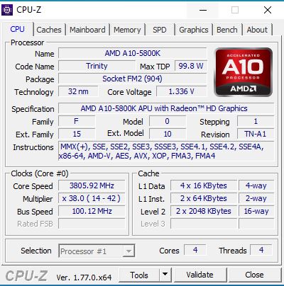

Ja, 115°C waren es gestern beim zocken. Mir ist auch aufgefallen dass auf der Rückseite des Gehäuses kein Lüfter steckt.
Laut CPU-Z taktet die CPU beim zocken von 3,8 auf 4 GHz hoch.
Laggs im Office Betrieb: z.B. in Skype, Teamspeak, etc laggt der Sound ab und an, wenn ich z.B. einen Browser öffne.
Beim zocken gehen die Temps gerade komischerweise gar nicht hoch. Durchgehend um die 65°C. Ist vielleicht an CPUID etwas nicht richtig?
@pintness Full HD, aber sonst nicht gerade hoch. Mein neuestes Game PLAYERUNKNOWN'S BATTLEGROUNDS lässt sich nur mit 720p und alles auf ganz low spielen... :-(

Nochmal die Frage: Warum ist die CPU-Last so hoch? Wenn du gerade nichts machst, dann muss die im einstelligen Prozentbereich pendeln! Im Screenshot sieht man aber nur sehr hohe Werte.

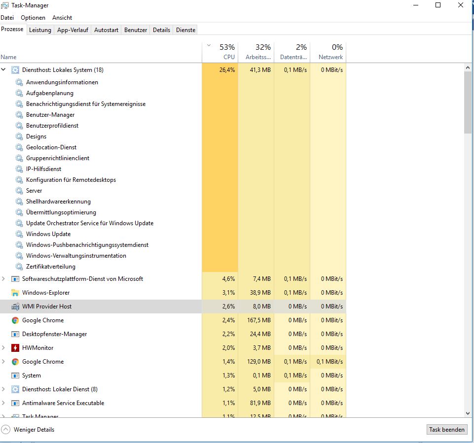

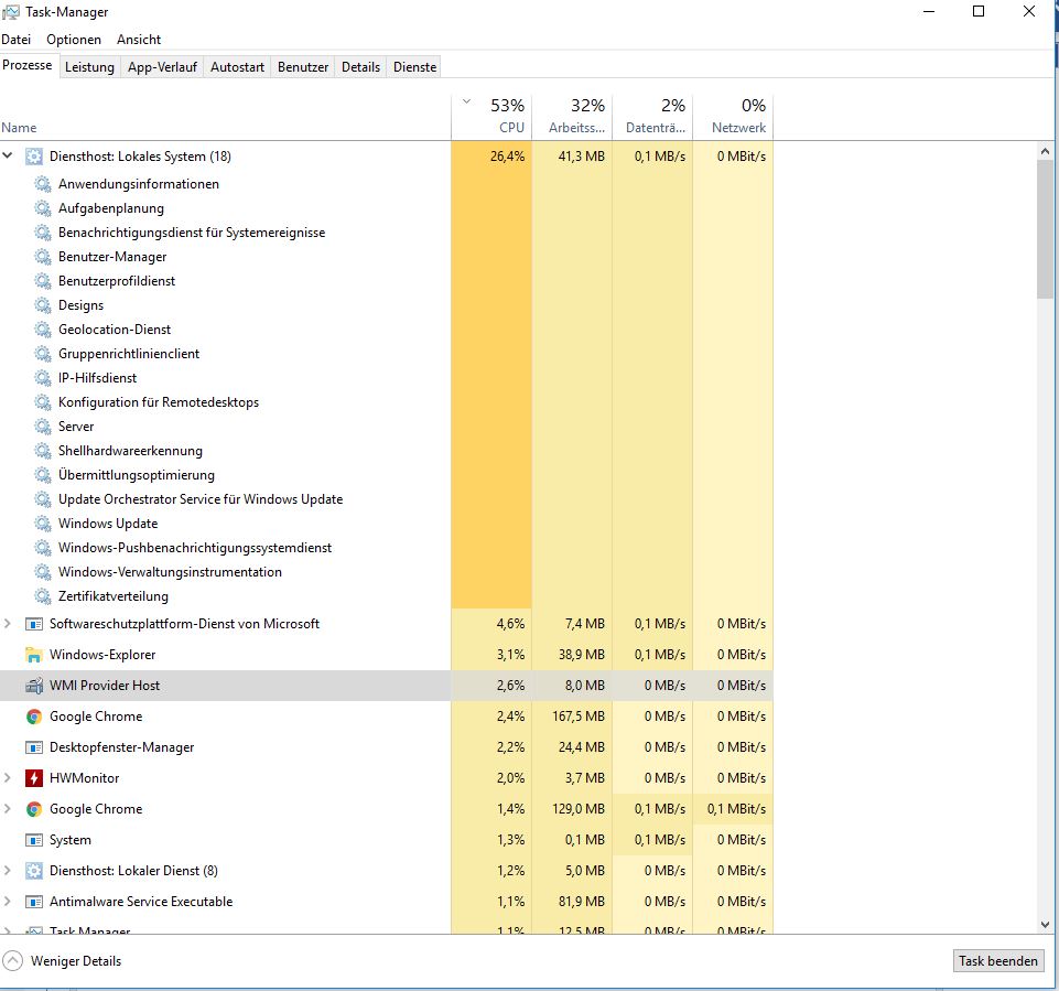

Keine Ahnung wieso das so hoch ist. Habe Dir mal einen Screenshot angehangen:

DienstHost Lokales System 26% CPU-Last ist nicht normal
Wann Hast du letztes mal Windows Update gemacht?
Am 12.04.17
Also die CPU Auslastung liegt tatsächlich dauerhaft bei 40-70%.
Das würde sicher auch die Performance Schwierigkeiten erklären...

Seit WANN genau ist das so? Kannst du das zeitlich mit einem Windows-Update, einer Programm- oder Treiberinstallation in Verbindung bringen?
Schon seit ca 2 Monaten. Habe zu der Zeit weniger gespielt, darum war es mir nicht so wichtig.
Ich werde jetzt mal Windows 10 neu aufsetzen und berichten, ob es das war.
