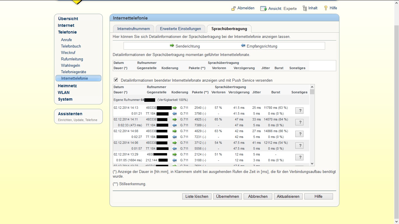

Ich habe gerade telefoniert, und mein Gegenüber meinte ich sei praktisch nicht zu verstehen. Ich weiss das ich schon länger mit schlechter Qualität zu kämpfen habe wenn mich meine Partnerin von dem ANschluss auf Handy anruft ist die Qualität auch schlecht. Die Frage ist nun warum?
Ich habe eine Fritzbox 7112, bin bei 1und1(mein gegenüber von gerade eben übrigends auch, per Fritzbox(ich gaube 7270)). Meinen Gegenüber kann ich übrigends klar und deutlich verstehen. Im Menü der Fritzbox kann ich übrigends die katastrophalen Werte nachlesen:

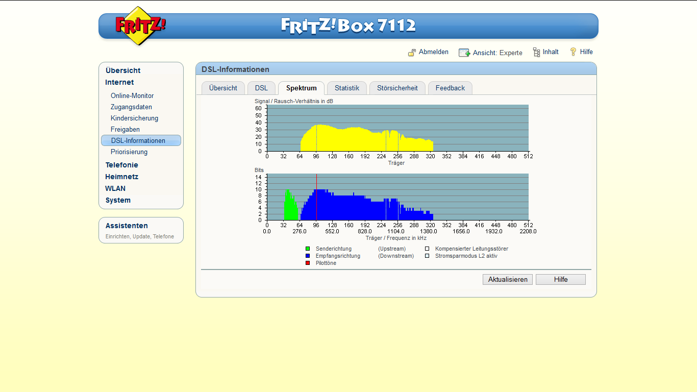

dazu brauchen wir noch die Seiten der DSL Infomatione inklusive spektrum ...
deine miese Qualität komme auf jeden fall von den verlorenen paketen und der hohen Latenz. Wo die genau dann auftreten, kann man aber erst nach weiteren infos sagen

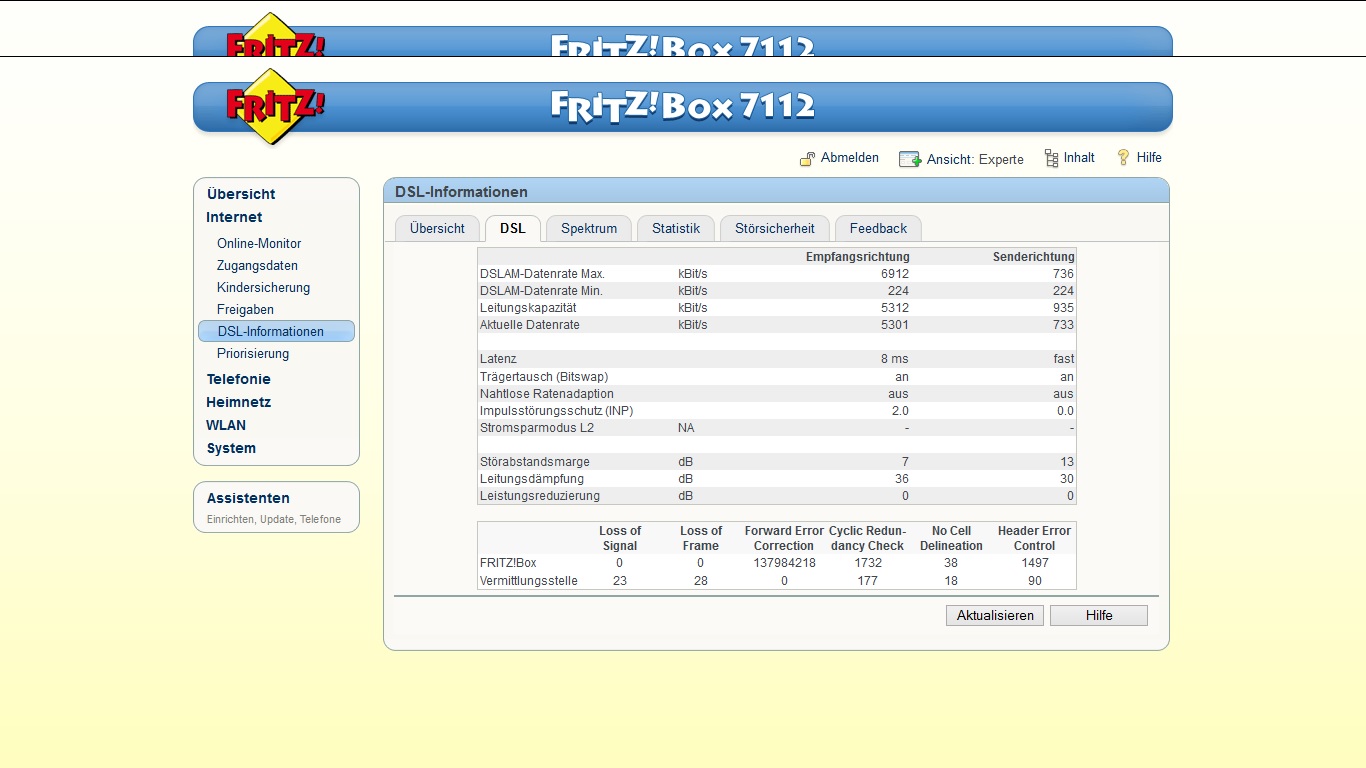

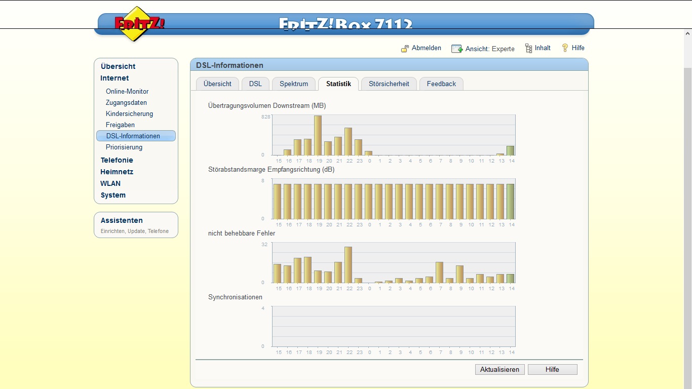

kuck dir die Verluste im ersten bild an ... das kommt nicht von dem Telefon, sondern wenn ich mir das so ankuck von irgendwo was hinter dem DSLAM liegt, sprich 0&0 verantwortungsbereich, denn die CRC Fehlerraten / Stunde halten sich doch recht im Rahmen.

Muss Sebbi zustimmen. Die Qualität leidet unter den massiven Drops und Unmengen an CRC Fehlern. Wenn es geht, teste deinen Anschluss mit einem anderen Router.
massive CRCs sind aber nicht auf der DSL Leitung @ Stratotanker
da siehts mit durchschittlich 10 CRC Fehler / Stunde ganz OK aus Problematisch wirds erst ab 10 CRC/Minute

Ich habe jetzt mal die Fritzbox neugestartet, und das letzte Telefonat war besser("nur" 13% der Pakete verloren). Hatte davor einen Anruf von einem Handy, da war die Sprachqualität zumindest verständlich, und er zeigt mir auch keine verlorenen Pakete für das Telefonat an.
Was ist da nur los?
PS: Gerade noch mal geschaut: Der Jitter hat fast die selbe größe wie die Latenz! Kann das davon kommen, und warum ist der Jitter überhaupt so groß?
FB kaputt?
Jitter bedeutet Schwankungen der durchschnittslatenz .... +100 % ist idR total unproblematisch. Aber verlorene Pakete über > 5 % ist meiner Meinung nach ziemlich übel.
Entweder ist der DSLAM überlastet oder bei 0&0 / Telefonicá haben Probleme. Aber wenn Unter DSL Infos in der Statisik nicht mehr wie 30 CRCs / Stunde angezeigt werden, liegt das nicht an der Box oder der Leitung.

Was den Jitter angeht: Ich hatte mal gelernt, dass das der Versatz des Taktsignals zum Original ist. bei 100% Jitter würde das heissen, dass praktisch kein Signal mehr zugeordnet werden kann. Irgendwie alles seeehr seltsam.
die Jitter hier werden aber auf die angezeigte Latenz bezogen ;) mit dem reinen DSL Signal etc hat das gar nichts zu tun ^^
Beispiel anhand deines Ersten Screenshotes:
normal braucht ein Paket vom Empfänger zu dir bei dir ca. 41,5 ms. Allerdings passiert es, das das Paket irgendwo mal in nen Cache festhängt oder so und dann auf dem 41,5 ms eben 66,5 ms geworden sind. Durch diese Schwankung (Jitter) entstehen der Wert von 25 ms beim Jitter
Was bei dir aber extrem Böse ist, ist der oft auftretende Burst (63 %) mit >11000 ms, bei dem natürlich das Datenpaket beim dir verworfen wird, da das absolut nicht mehr aktuell ist. und diese verworfene Paket wird als verloren betrachtet, da du das nie zu Gesicht bekommen hast (in dem fall gehört)
Sprich irgendenwo hat es auf der Strecken von Empfänger zu dir hat es wahnsinnige Verzögerung gegeben. Da du aber recht wenige CRC Fehler hast, ist das nicht auf dem Letzten Stück Leitung zu dir passiert, sondern davor.
Übrigend, wie ein Gespräch eigentlich ausssehn sollte, siehst du bei eintrag 02.12.2014 13:29. Und noch was, da der Paketverlust nur in der Richtung zu dir auftritt, ist es sehr wahrscheinlich, das die Anbindung des DSLAMs überlastet ist.
