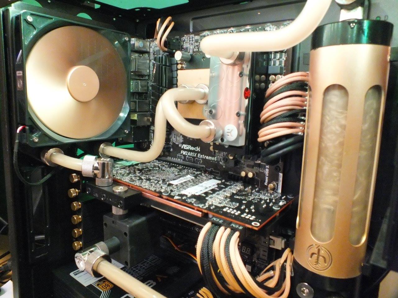

Hier ein Bsp wie ich mir das System vorstellen würde 1529742_591510790917469_1389034837_o.jpg

Um solch einen Kreislauf wie im Bild aufzubauen brauchst du viel Erfahrung...
