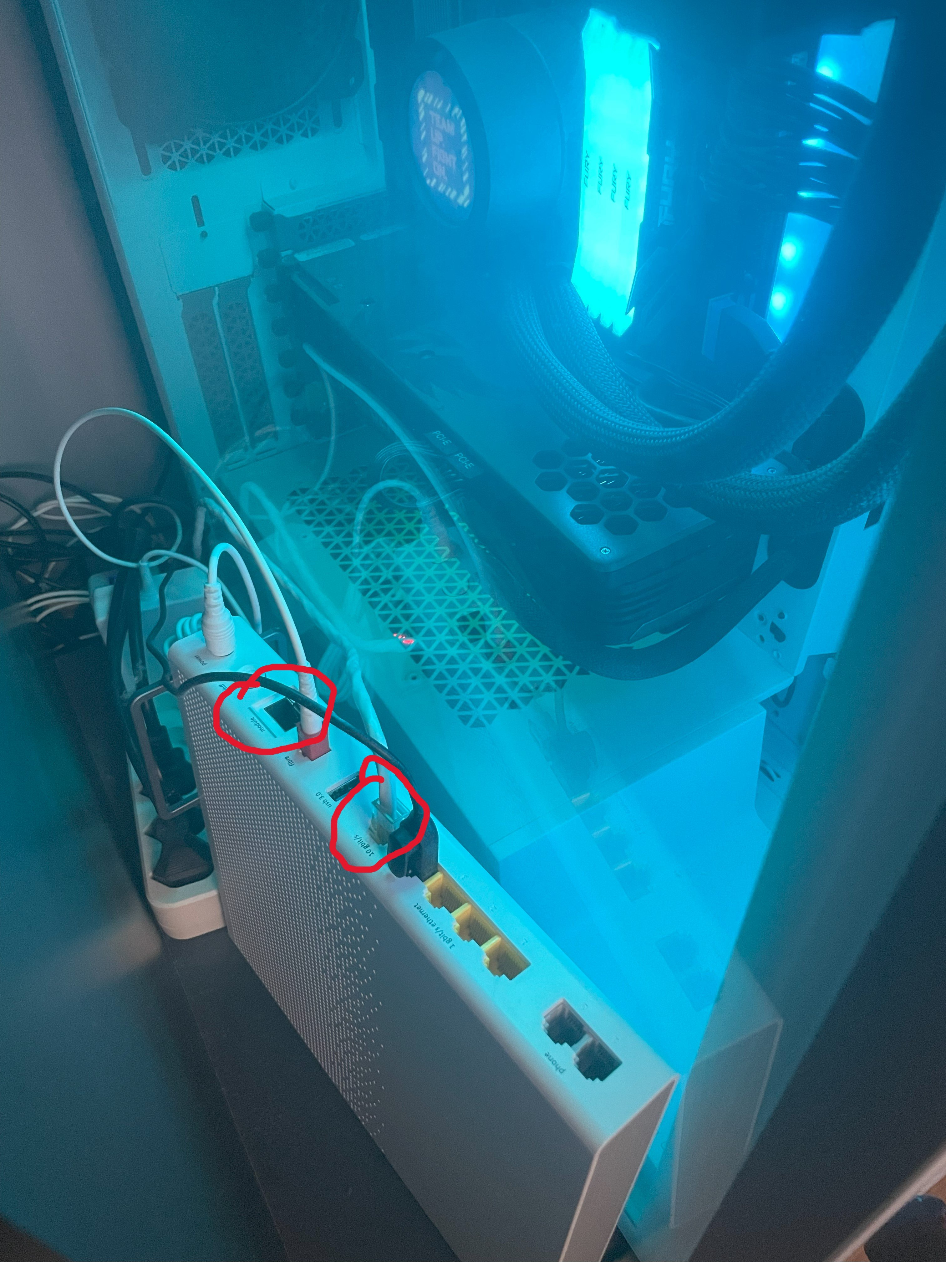

Azghul0815 schrieb:
Gehst du direkt von deinem PC in den Router?
ja das knorkelige weisse Kabel steckt im direkt im PC
das schwarze geht zur wlan-box

Wenn du die Karte mit dem weißen Kabel verwendet hast, das du aktuell nutzt, liegt der Fehler wohl nicht an der Karte.
Das Kabel hat nicht mal einen geschirmten RJ45 Stecker...

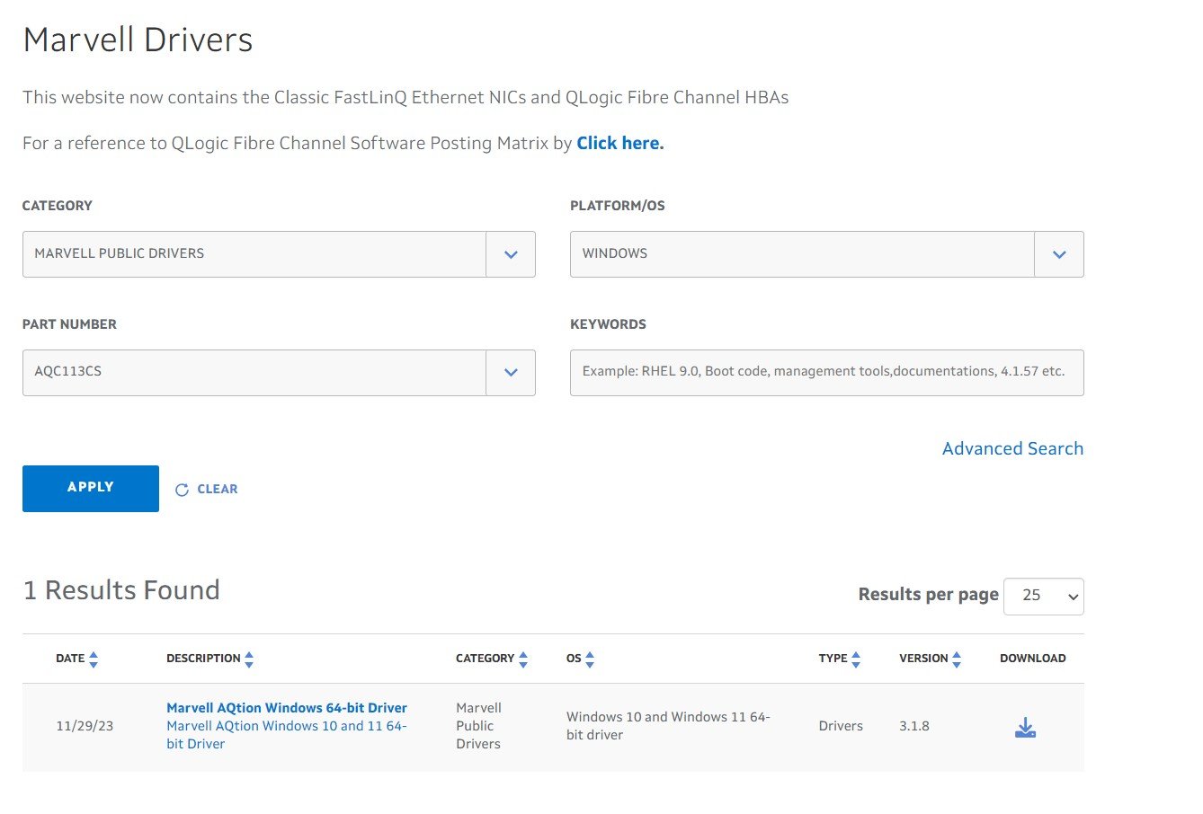

Nim die Asus Karte mit Marvel/Aquantia Chipsatz. Die machen unter Win11 am wenigsten Probleme. Die Intel X520 und X540 sind ursprünglich für Workstations und Server gedacht gewesen. Da kann es sein das die Treiber unter Win11 zicken. Vielleicht nicht heute aber morgen nach dem nächsten Win Update mal wieder.
Für die Asus gibt es direkt bei Marvel aktuelle Treiber: Link
Und dann ein ordentliches Netzwerkkabel (min. Cat7) dazu.

Dass das aktuell weiße angeschlossene Kabel ein Cat 8.1 ist bezweifle ich sehr stark! Vielleicht das Kabel selbst. Obwohl das eher nach einem Verlegekabel aussieht anstatt nach einem Patchkabel.
Der sichtbare Stecker ist definitiv nicht Cat 8.1! Der sieht selbst geklemmt aus. Und wenn das Kabel tatsächlich ein Verlegekabel ist, dann gehören da keine RJ45 Crimpstecker dran. Das gehört aufgelegt...
Also im Zweifel die 15 Franken in ein kurzes fertig konfektioniertes (min Cat7) Kabel investieren. Dann ist die Fehlerquelle ausgeschlossen und du kannst auf die Suche gehen warum die Netzwerkkarte nicht ordentlich läuft.
