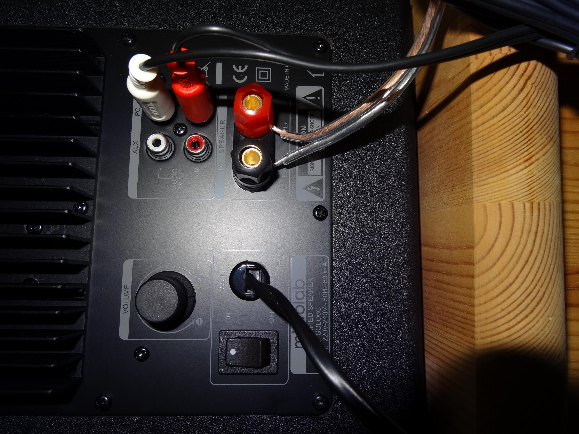

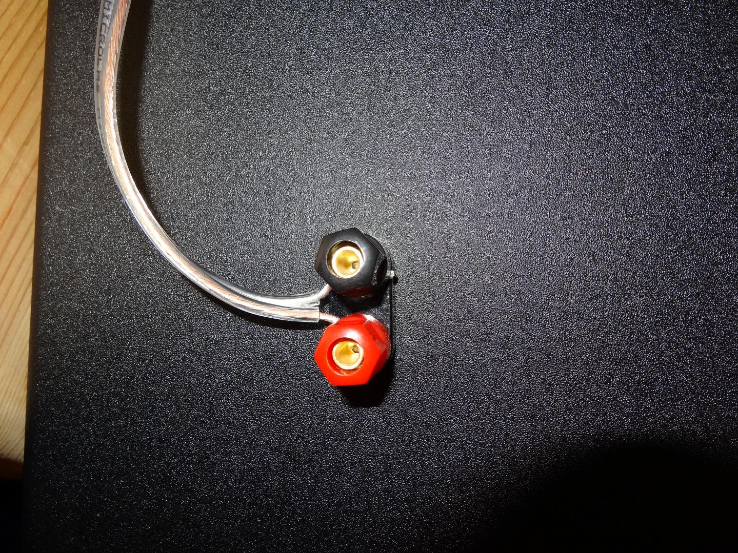

Woran kann es denn liegen das einer der beiden Speaker keinen Sound abgibt? Bei der Installation kann ja nicht wirklich was falsch machen.
Das Interconnect Kabel ist richtig angeschlossen.
Hast du nal ein Foto, wie du es angeschlossen hast du? Funktionieren beide Lautsprecher einzeln angeschlossen?
Weiß nicht wie ich den linken testen soll. Der hat keinen eigenen Anschluss. Bilder im Anhang.
Hab sie auch mal an einer anderen Quelle angeschlossen. gleiches Ergebnis.

Jo, Verkabelung sieht korrekt aus.
Nochmal alles trennen und nochmal neu anschliessen.
Gehts dann immernoch nicht, haste n Defekt würd ich sagen

Wurde das Kabel auch richtig abisoliert?
Das mitgelieferte Kabel hat eine zweischichtige Isolierung.
Extra abisoliert habe ich nichts. Das Kabel war an beiden Enden schon abisoliert und hatte zum Schutz nur eine Art Plastikstumpen übergestülpt bekommen.
Ist das auf den Bildern zu erkennen, ob ich da noch mehr abisolieren muss? In der Anleitung stand dazu nichts.

Aber dass mit der Abisolierung scheint mir logisch zu sein wenn das Kabel doppelt isoliert ist, was ich eigentlich nicht glauben kann dass das nicht fertig vom Hersteller geliefert wird, habe noch nie bei Boxen extra das Kabel abisolieren müssen.
Bei Hifi Boxen muss man die Kabel immer deisolieren.
Auf den Bildern sieht das so aus, als wäre die zweite Schicht Plastik noch dran am Kabel.
