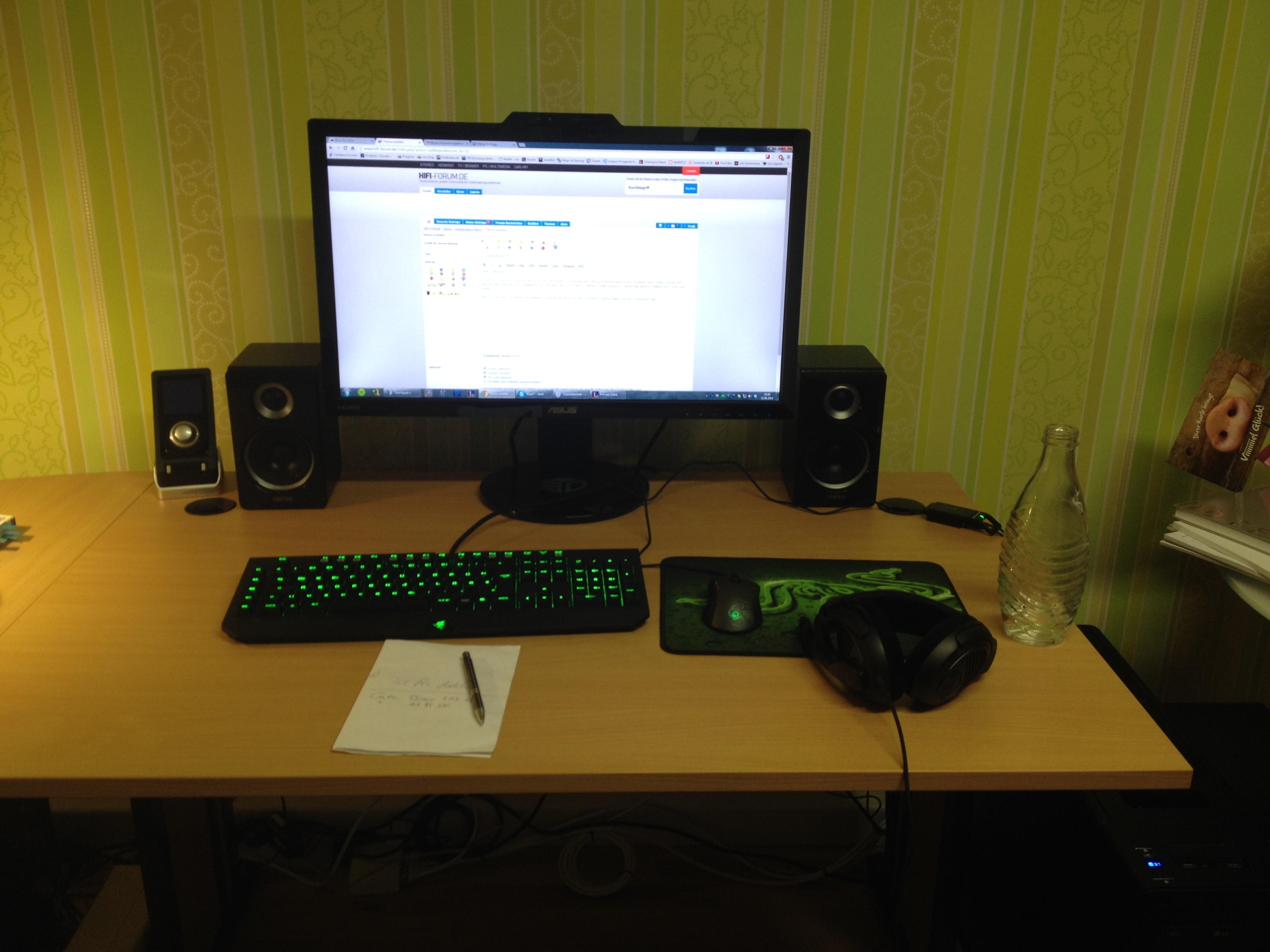

Mein Einsatzzweck ist definitiv das Nahfeld. Ich möchte die Boxen auf dem Schreibtisch stehen haben und sitze somit direkt davor. Ich würde sagen meine Aufteilung ist 45% Zocken, 45% Musik hören (Charts, House, RnB) und 10% Filme.

Hier noch ein kurzes Bild von meinem Schreibtisch. Lautsprecher auf dem Tisch, Subwoofer unter dem Tisch in der Ecke.
Schreibtisch
Würde mich sehr über Tips, Anregungen oder Vorschläge freuen.

Meint Ihr die Boxen vom Syrincs sind bei meinem Sitzabstand geeignet? Ich meine schließlich finde ich Sie mit 33 cm höhe schon recht groß. Ich brauche jetzt nicht unbedingt ein System mit einer extrem hohen Lautstärke, da ich im Wohnzimmer zwei große Canton Chromo 507 DC stehen habe.
Es geht mir mehr um Qualitativ guten Sound bei angenehmer Zimmerlautstärke und auch mal etwas drüber, aber richtig laut wird es mit Sicherheit nicht werden. Mein Büro hat 12 m². :-)

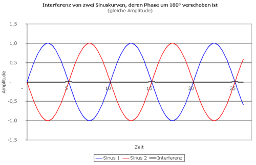

Wofür sind diese Regler? EQ: Free Field / Desk und Deley 0m bzw. 0,6m
Bei Schalter 1 kann man auswählen, ob die Box frei steht (z.B. auf einem Stativ) oder auf einem Tisch und passt dementsprechend den internen "Equalizer" an.
Mit Schalter 2 kann man den Phasengleichlauf von Satelliten und Subwoofer einstellen.
Senden Subwoofer und Satelliten Schallwellen (mit gleicher Frequenz, gleicher Wellenlänge und gleicher Amplitude) im schlimmsten Fall mit einem Phasenunterschied von 180° aus, dann überlagern sich positive und negative Halbwelle wie im angehängten Bild zu sehen. Das Resultat ist eine gegenseitige Auslöschung der Wellen. Durch den Schalter wird die Phase des Subwoofers verschoben, sodass diese wieder mit der der Satelliten übereinstimmt - viele Subwoofer bieten nur einen Schalter der die Phase um 180° verschieben kann, dieser reicht aber meist auch aus. Bei hochwertigeren Modellen gibt es häufig einen Poti, über den die Phase zwischen 0° und 180° stufenlos genau eingestellt werden kann.
In der Praxis probierst du einfach beide Stellungen aus und wirst sehr schnell feststellen, welche die Richtige bei dir ist :P
Ich hätte in dem Fall auch eher zu den R6 oder vergleichbares tendiert. Und ja diese würde ich zusätzlich noch etwas seitlicher als sie jetzt positioniert sind, aufgestellt.
Würde auch ungern bei meinen Resolv A8 30-50cm vor der Membran kleben wollen ;)
