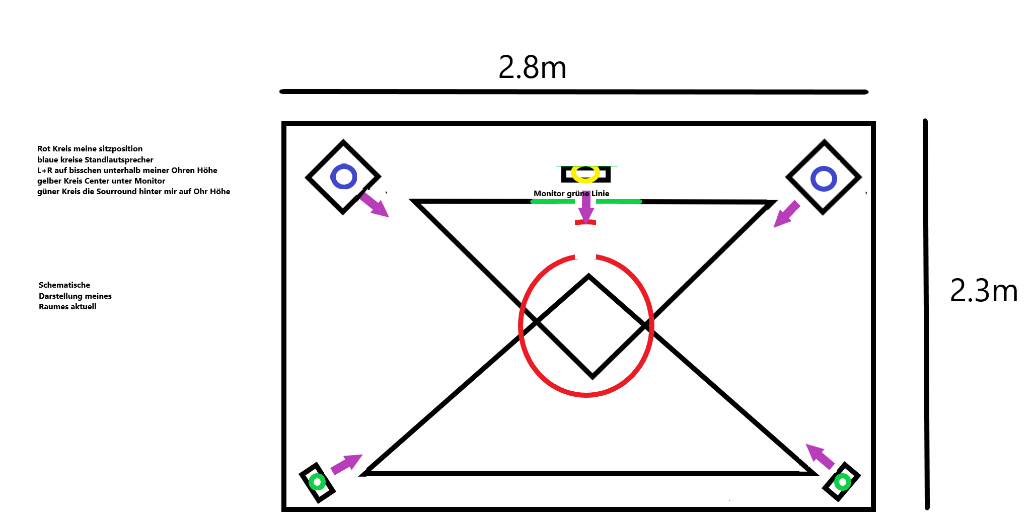

Fertige gerade eine kleine Skizze an die das Triangel beschreibt wie die Boxwn aufgestellt sind und der Hörabstand ist noch in Ordnung, also die Geräusche sind gut Ortbar, sowohl in Spielen als auch vom Testmaterial.
