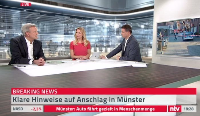

SIeht aus wie die roten Balken von NTV.
Solltest du viele Stunden solche Sender mit statischen Balken schauen würde ich aus vorsichtig auch keinen OLED empfehlen.

Es ist zumindest noch immer das schlimmste Szenario, was TV-Inhalte angeht.
Da würde ich auch keinen OLED kaufen, eher ein Radio, wenn das Gerät vor allem für Hintergrundrauschen benutzt wird. 😉

Das gilt für alle statischen Inhalte. Also alle Sender mit einer Tickerleiste, Shopping-Sender mit dauerhaft sichtbaren Preis- und Produktfeldern und die die Senderlogos sind natürlich auch ungünstig, wenn man immer den gleichen Sender schaut.

Diese Sender sind für OLED das schlimmste überhaupt, weil die Leisten farblich auch sehr hervorgehoben werden. So brennt schnell etwas ein.
