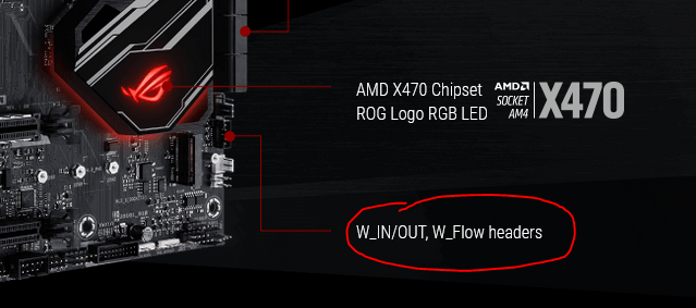

Außerdem gibt es sehrwohl Anschlüsse für Wasserkühlungssensoren, die sind sogar extra auf der Seite von Asus aufgelistet, ich kenne mich da zwar nicht aus aber ich glaube dass denen mal. Es gibt einen Anschluss für Waterflow und einen für die Temperatur.DJ2000 schrieb:Anschlüsse für Wasserkühlung hast du genug, und nein, die sind nicht für Sensoren.
Whatever6 schrieb:Warum kannst du den kein B450/X470 empfehlen? Ich würde ein X570 nicht gerade bevorzugen, da hat man ja einen blöden extra Lüfter mehr, für eine Feature was ich nicht nutzen werde
Whatever6 schrieb:Außerdem gibt es sehrwohl Anschlüsse für Wasserkühlungssensoren, die sind sogar extra auf der Seite von Asus aufgelistet, ich kenne mich da zwar nicht aus aber ich glaube dass denen mal. Es gibt einen Anschluss für Waterflow und einen für die Temperatur.
