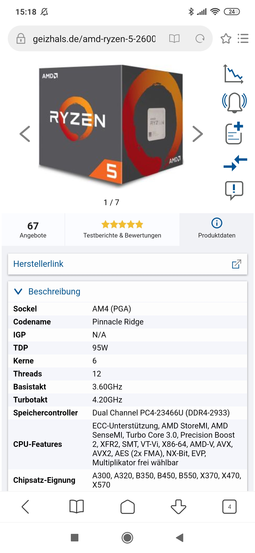

Wurde der b550 Chip geleaked oder warum steht das dort?
