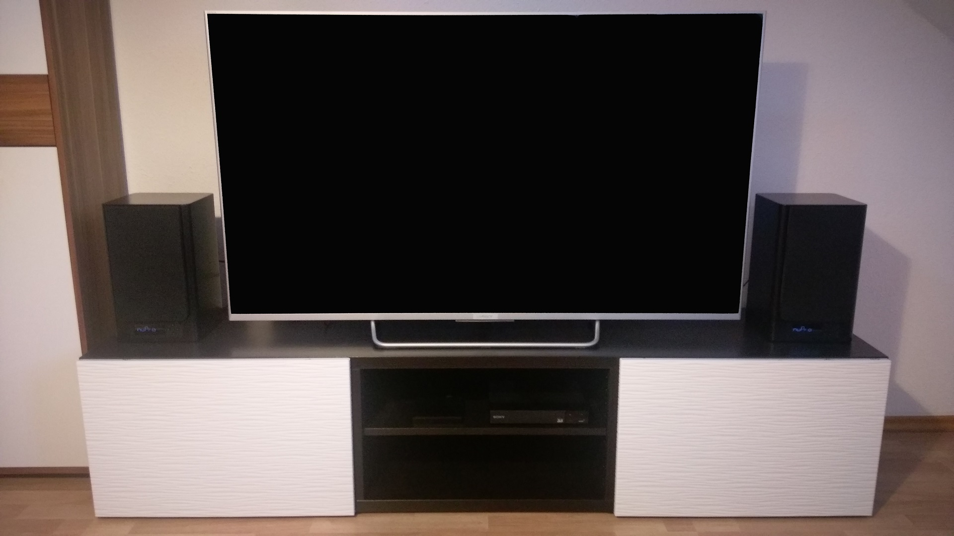

Nach einigen Tagen möchte ich euch natürlich noch mein persönliches Ergebnis sagen. Gleich vorweg, es sind zwei Nubert A-200 geworden :)
Warum? Als erstes hatte ich wie schon mitgeteilt, zwei Klipsch R-15PM bestellt und getestet. Diese wurden erstmal zurück gestellt, weil mir auch dort zu wenig Tiefgang geboten wurde (60Hz), wenn es die beiden geworden wären hätte ich mir definitv noch den Klipsch R-10 SW dazu bestellt. Nun überlegte ich ob ich mir die A-100 oder gleich die teureren Boxen A-200 bestellen sollte. Ich habe zweiteres gemacht, weil ich dort deutlich mehr Tiefgang (laut Datenblatt) geboten bekommen würde....und was soll ich sagen, die habe ich bekommen :p
Noch eine kleine Auflistung was mir an den Nubis insgesamt einfach besser gefällt als an den Klipsch:
- absolut perfekt Verarbeitet, Klipsch kann da einfach nicht mithalten (einfache lackierte MDF)
- breitere Bühne & detailreicherer Klang
- sehr guter Tiefbass ohne extra Subwoofer
Es ist eine Investition für die nächsten Jahre also schmerzten mich die 100€ nicht wirklich. Es gibt sicherlich noch hundert andere Böxchen aber mit denen bin ich einfach sehr zufrieden!

Edit: Nicht sonderliche Qualität aufgrund der einsetzenden Dämmerung aber gut...
Super
Nubert empfiehlt, die Boxen bis an die Vorderkante zu ziehen. Kannst ja mal testen, ob das einen Unterschied macht

Das mag gelten, wenn sie wirklich "eingeschlossen" im Bücherregal stehen, denn sonst hast Du dort Kantendiffraktion an den Büchern oder Regaltrennwänden bis hin zu Reflexionen.
In der Aufstellung des TE ist der Hochtöner jeoch relativ frei, der Schrank links neben dem TV-Board dürfte da kaum negativ ins Gewicht fallen, wenn die Speaker nicht noch deutlich weiter nach hinten geschoben werden.
Für den Bassbereich muss man eben experimentieren, ob ein mögliches "Plus" an Basspegel durch Wandnähe und Bodenbegrenzung je nach Raummoden und persönlichem Empfinden sinnvoll ist und ob man die Speaker dafür nicht bewusst etwas nach hinten schiebt. Einfach experimentieren... ;)
Also die verschiedenen Aufstellungsmöglichkeiten bringen subjektiv keine Verbesserung.
