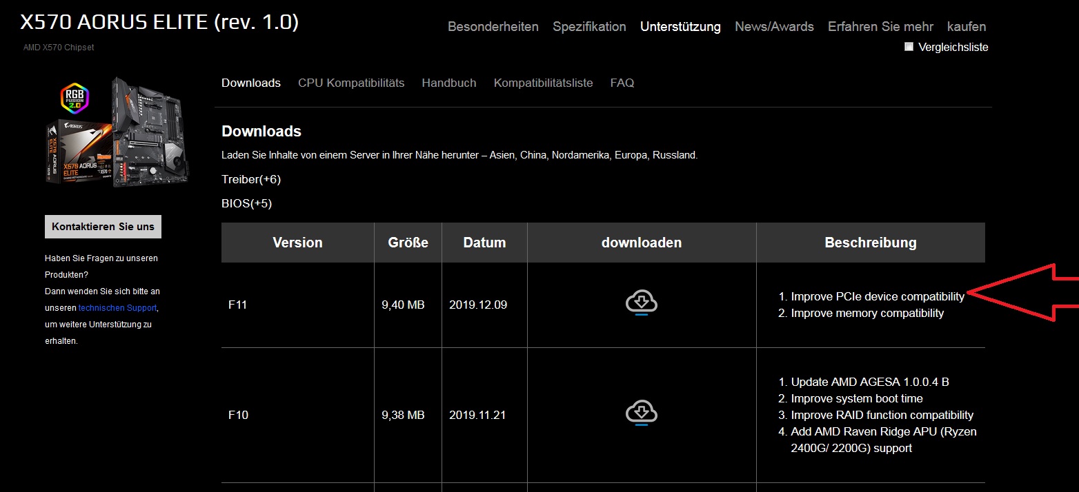

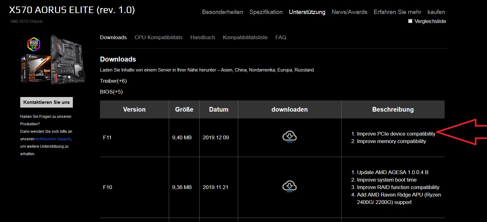

Hast du das BIOS schon auf F11 gebracht? Das beinhaltet ja auch Verbesserungen in der PCIe Kompatibilität.
Hab mich jetzt für die Rtx 2060 von zotek entschieden, bios für die grafikkarte wie mach ich das ? Hab nur das motherbkard geaupdatet.

Die Erfahrung, die der Ersteller gemacht hat, hatte ich ebenfalls. Zwar schon lange her aber auch ich hatte zwei defekte Karten und war anschließend was diese Karten anging ein gebranntes Kind und habe mich für eine komplett andere Serie entschieden. Natürlich war das einfach nur Pech.
Ich glaube Joc meinte damit das Bios des MB.
