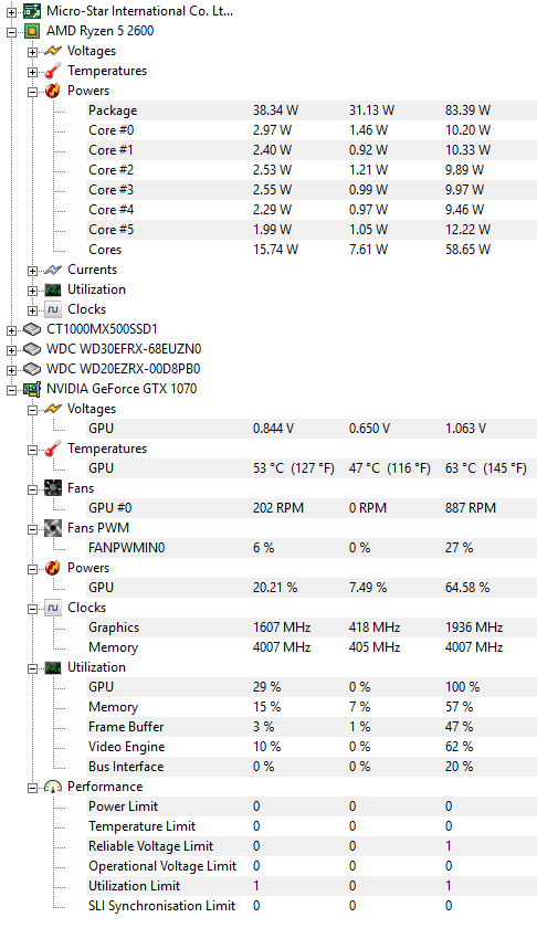

@Deathangel008 Danke für deine Antwort.
Ich glaube ich hab mich da falsch ausgedrückt. Mit "Idle" war Firefox, HWM, Exporer, Discord und noch mehr offen und dabei im Browser am arbeiten gemeint.
Ich habe mal aufgeschnappt, dass durch den CPU-8Pin nur 180W gehen, jetzt finde ich zu dem Thema gar nichts mehr :o
Bei HWM hab ich nur die % und keine Einstellung gefunden. Kannst du mir da weiterhelfen?
Im Datenblatt stand leider nichts sinnvolles drin, deshalb hab ich nur die Angaben der NVIDIA-Seite

@Arcex:
mit HWMonitor kenne ich mich nicht aus, hab ich nie benutzt. ansonsten kann man das PT auch mit GPU-Z auslesen, reiter "Advanced" und da dann "Nvidia BIOS" auswählen.
was den 4/8pin-stecker angeht zitiere ich mal unseren NT-redakteur:
Hibble schrieb:
Über den 8-Pin-Stecker kann schon mehr als genug Strom durch. Erst bei über 5 A pro Aderpaar, also insgesamt 20 A sollte man sich langsam Gedanken machen. Das heißt 240 W darf die CPU durchaus verbrauchen ohne Zusatz-Stecker.
Reaktionen: Arcex
