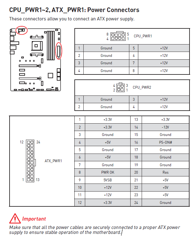

ich verliere den Überblick und bin mir weder sicher welche Anschlüsse ich habe/brauche noch wieviel Watt es sein sollen, da jeder Netzteilrechner was anderes sagt. Ich schätze dass ein 550W Netzteil notwendig ist.
Ryzen R5 2600
Powercolor Red Dragon Vega56 (185W 8+6pin)
Msi B450 Gaming Pro Carbon AC (24pin und zusätzlich 8+4 cpu?)
eine nvme ssd + 2-3 sata SSD, Dvd Brenner etc
Luftgekühlt mit cpu kühler + 3 rgb lüfter
würde auch gerne Übertakten, Anwendung primär gaming
1. Frage: gibt es einen Unterschied zwischen ATX 12V und PCIE (12V?) Steckern? Kann ich die anschließen wie ich will?
2. Muss ich oben bei der CPU tatsächlich 8+4 pins anstecken? Hier(pcgh forum) habe ich widersprüchliches dazu gelesen... Das MSI Handbuch des mobo gibt dazu nichts her.
3. Was hat es mit 'Atx 2.4 Version' auf sich? Was ist das? Sollte das beachtet werden?
Vergesse ich etwas? Freue mich auf Antworten und Vorschläge.
@Oppaimaster3000
450 bis 550W sind bereits ausreichend. Ich habe ein ähnliches System und kann das Netzteil selbst mit stärkerer Übertaktung nicht mal zu 400W auslasten.
1. Ja, die 8 Pin CPU / EPS sind andere als die 8 Pin PCIe Stecker.
2. Nein, ein 8 Pin genügt vollkommen.
3. Das ist die Spezifikation für die Anforderungen an das Netzteil. 2.4 ist die aktuellste.
Reaktionen: Oppaimaster3000
@Yaqub123: ist ausreichend dimensioniert und ordentlich, kann man so machen.
@Oppaimaster3000:
es gibt 4/8- bzw 8pin für die CPU und 6/8pin für die graka. die sind nicht untereinander kompatibel, sollten auch mechanisch nicht in den jeweils falschen anschluss passen.
es reicht wenn der 8pin belegt wird.
beachte folgendes: der mit 3.0_x4 angebundene M.2-slot (M2_1) teilt sich beim MSI B450 Gaming Pro Carbon AC die lanes mit SATA5/6. wenn M2_1 belegt ist hat das MB also effektiv noch 4 SATA-ports. der zweite M.2-slot ist nur mit 2.0_x4 angebunden und deaktiviert alle PCIe-slots außer dem ersten x16er.
zu 1.
ATX 12V / PCIE haben unterschiedliche Pinbelägungen sowie Codierungen. Kannst ohne gewalt nicht vertauschen.
Wenn du doch den Stecker mit gewalt angesteckt bekommen hast, machst dir dein System kaputt da die Pinbelägung + / Masse unterschiedlich sind.
zu 2. / zu 3.
ATX 2.4 ist ein Netzteilstandard (2.4 ist aktuell und brauchst du)
Ich würde persönlich auch aufgrund OC überlegung (bzgl Vega), auf ein +650W NT setzen. (je nach OC vorhaben, so hast auch Luft bzgl Last-Peaks)
(Hinweis)
mit einem 750W NT hast erst 2x 8-Pin ATX 12V
Vergessen hast ein Budget zu nennen.
Das hab ich im Handbuch gefunden....
um es 100%tig zu sagen braucht man den Schaltplan, es kann sein das Spannungswandler nicht mit Strom versorgt werden.
Wenn die direkt / oder nur am 4-Pin verbunden sind.
778163
Quelle: https://de.msi.com/Motherboard/support/B450-GAMING-PRO-CARBON-AC#down-manual

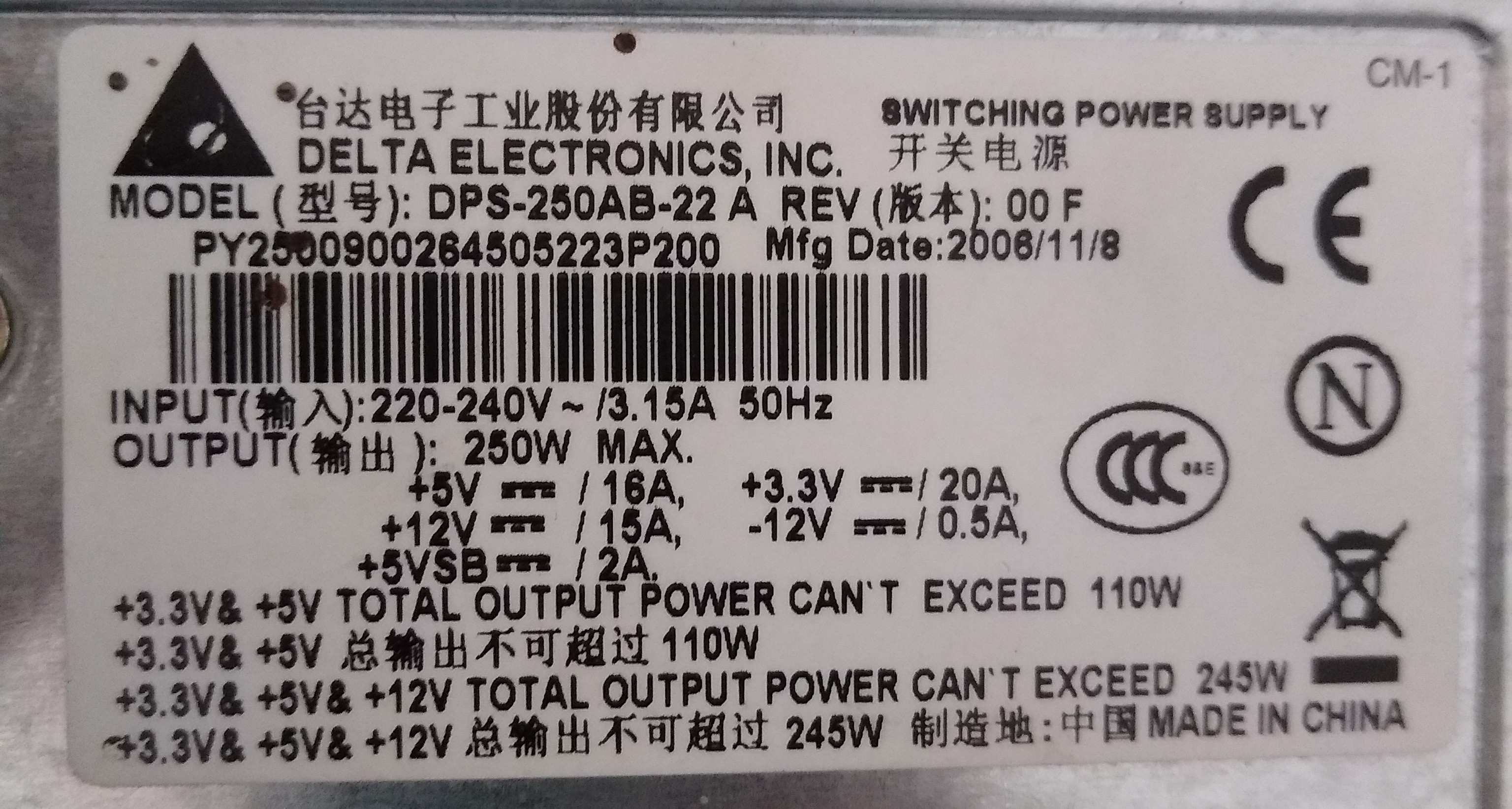

Hallo, ich habe einen i5 4460 und möchte den als Office PC mit der onboard Grafikkarte laufen lassen.
Ich hab auch noch ein altes Delta electronics Netzteil mit 250W.
Kann ich das zusammen in Betrieb nehmen oder muss ich ein stärkeres netzteil verbauen?
Mainboard ist ein Asus h97 plus.
778403
bitte nicht....
das fängt schon mit C6/C7 Low-Power States, sowas erfüllt das 13 Jahre alte(!) ding nicht.
geschweige hat brauchbare schutzschaltungen.
desweiteren hat es glaub nur einen 20-Pin MB Stecker, du brauchst einen 24-Pin MB Stecker (bitte jetzt nicht mit Adapter anfangen...)
Vergiss es.....Gebraucht (Gut & Günstig).
oder gleich neu ~35€
Reaktionen: lactera
Danke für die schnelle Antwort. Dann lass ich das und Kauf gleich ein neues. Kannst du mir direkt was empfehlen? Am besten für den schmalen Taler soll ja nur für Office sein....
