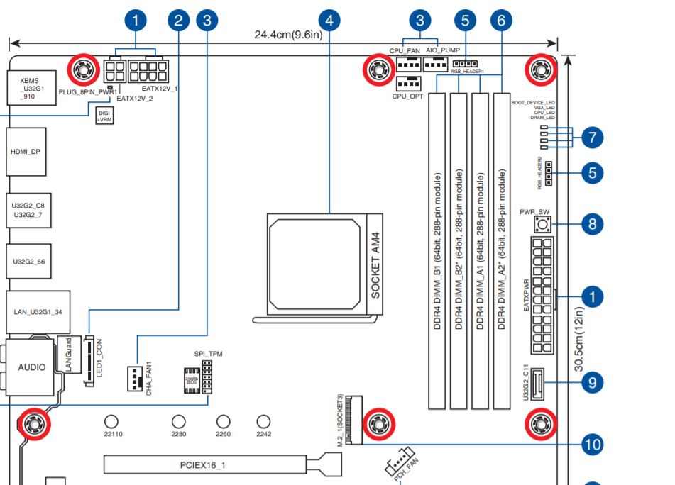

Passt das BeQuiet denn von den Anschlüssen? Den Anschluss EATX12V_1 lt. Boardbuch (oben links) konnte ich in der Beschreibung zu meinem Netzteil nicht finden :/.
Das Be Quiet hat nur 1x 4/8-Pin ATX12V Stecker, das Board hat aber 1x8 und 1x4 ATX12V Anschlüsse.
Würde ich es empfehlen? Eher nicht. Wird es laufen? Warscheinlich schon.

nen zusätzlichen 4/8pin-stecker findet man bei höherwertigen NTs üblicherweise ab ~750W, bei highendmodellen auch mal bei weniger W. nötig ist der bei ner mainstream-CPU aber allenfalls für (sehr) starkes OC.

da würde ich schon 650W nehmen, und dann kann man auch gleich 750W nehmen um den zweiten 4/8pin-stecker zu haben. die paar € mehr fallen bei der restlichen hardware ja nicht mehr ins gewicht.
solltest du dich für ein SP11 entscheiden bitte darauf achten die 2080ti an beide 12V3 und 12V4 anzuschließen, siehe handbuch. und auch bei nem singlerail-NT schadet es nicht zwei kabelstränge zu nehmen. bei der 960 ist das komplett egal.

@Chillaholic:
die liste ist nicht komplett, NTs wie das SP11 ab 750W, die einen 8pin und einen 4/8pin haben, werden da nicht erfasst.
ansonsten haben die wenigstens 650W-NTs mehr als einen 4/8pin-stecker für die CPU.
